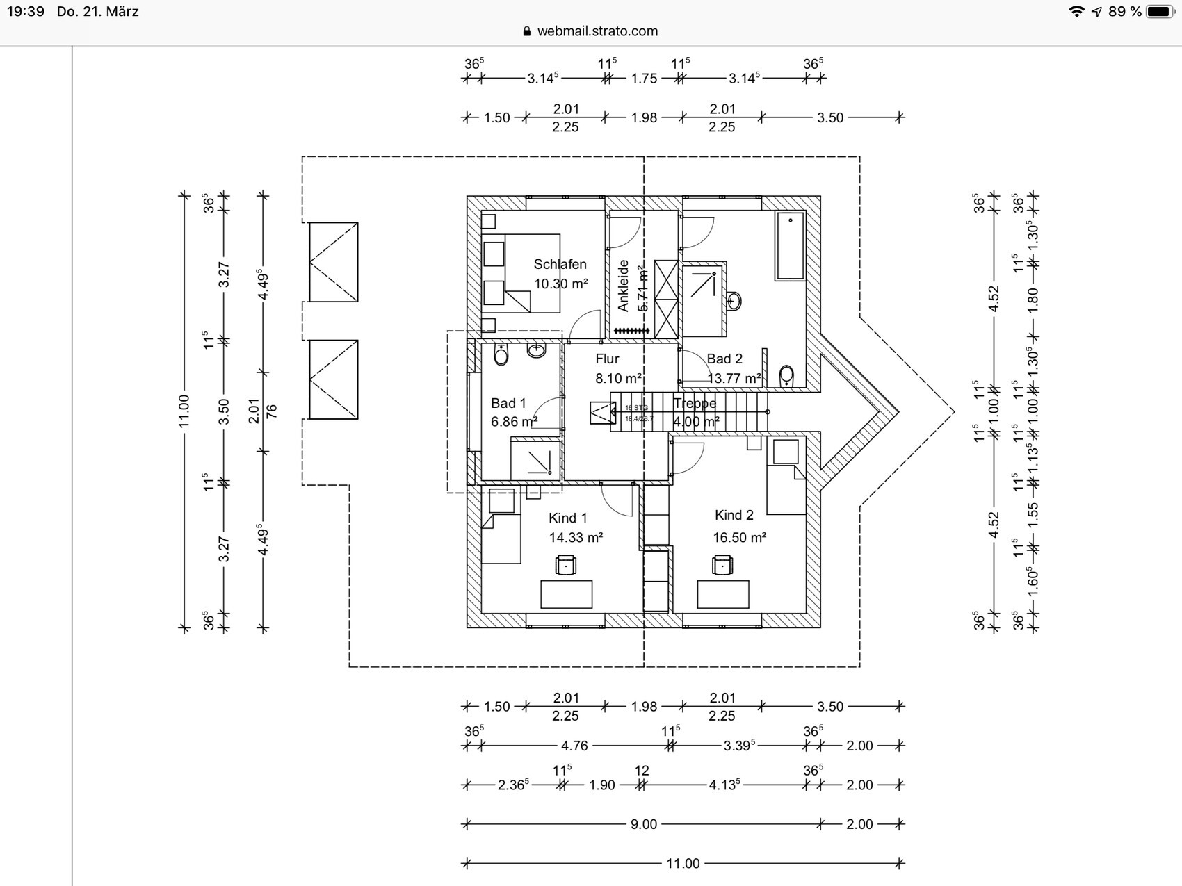

Grundriss eines Hauses: Schlafzimmer, Ankleide, Bad, zwei Kinderzimmer, Flur und Treppe.
Grundriss eines Hauses: Schlafen, Bad 1, Bad 2, Ankleide, Flur, Treppe, Kind 1, Kind 2.
Hallo Zusammen,
leider kommen wir in unsrer Planung eines Einfamilienhaus nicht mehr mit dem DG weiter. Ich habe bewusst nur das DG hochgeladen und nicht die ganze bevorzugte ForumListe eingefügt, da wir nur Hilfe für diese Aufteilung benötigen. Was ich an Fakten nennen kann, sind:
•Satteldach mit Kniestock von 1,60 m
•Die gerade Treppe ist von uns bevorzugt,da es mit Möbeln tragen einfacher ist ( in unserem jetzigen Haus haben wir eine halbgewendelte U Treppe, das möchten wir nicht mehr) Sie nimmt natürlich auch viel Platz weg
•Elternbad und Kinderbad sind, für uns, ein Muss ( beide mit gefliester Walk in Dusche, kein Glas mehr!)
• Schlafen, Ankleide und Elternbad sollten in der Reihenfolge planbar sein ( Schichtdienst, unterschiedliche Weckzeiten, die Ankleide quasi als Geräuschepuffer für das Bad) Am besten wäre noch der Zugang vom Flur durch die Ankleide zum Schlafen und Bad
• In der Ankleide soll optimalerweise ein 4m Kleiderschrank Platz finden ( Dachschräge evtl. abgezogen)
Die 2 Pläne zeigen Varianten unseres Architekten, die noch nicht ganz optimal sind. Es ist uns bewusst, dass es sehr viele Anforderungen sind. Wir haben schon alles versucht aufzuzeichnen, aber wir kommen nicht zu einer guten Lösung.
•Soll man die schöne Gaube als Ankleide nutzen?
•Ist die gerade Treppe der Raumkiller dort im DG, wäre dann die Planung einfacher?
Ist das nun alles möglich oder denken wir zu utopisch? Vielleicht hat der ein oder andere eine ähnliche Aufteilung oder die rettende Idee!?
Vielen Dank vorerst!

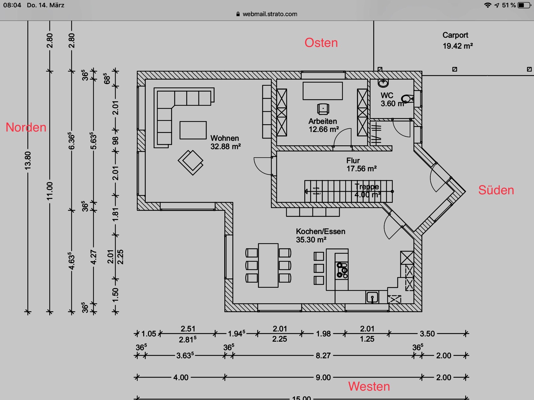

Ohne EG weiß keiner, wo die Entwässerung sinnvoll möglich wäre. Zudem sieht man nicht, was bei der Treppe noch drin ist und seien es nur cm. Himmelsrichtungen sind auch nicht zu sehen.
24.03.19 19:22
Und, ich stelle mich wohl gerade zu dusselig an, aber ich kapiere die Ecke rechts nicht und die gestrichelte Linie rundum auch nicht. Eine 2-M-Linie ist auch nicht erkennbar.
Und, Ankleide nur durchs Bad sollte wohl gar keine Lösung sein.
EDIT:
Und die Checkliste hat ihren Sinn ... wie alt sind die Kinder? Warum Badewanne bei den Eltern und nicht beim Kinderbad usw.

Warum auch immer vorne links und hinten rechts, möglichst weit auseinander, Bäder sein sollen?!
Das wird der Eingang sein.

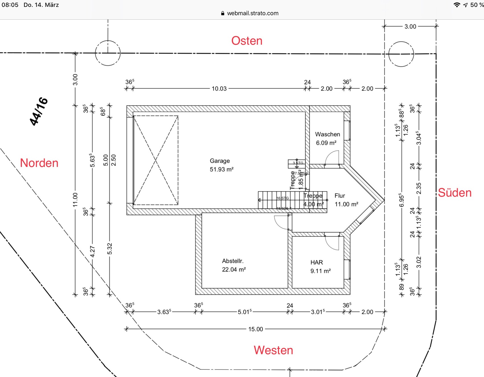

Grundriss eines Hauses: Wohnen, Kochen/Essen, Arbeiten, Flur, WC, Treppe; Carport.
Grundrissplan: Garage 51.93 m², Flur 11 m², HAR 9.11 m².
24.03.19 19:48
Und, wenn Ecke rechts Eingang ist und bis ins OG hochgezogen wird ... dann ist das doch ein Loch.
