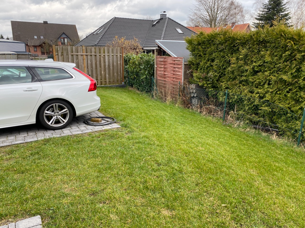

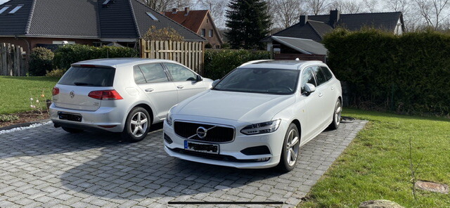

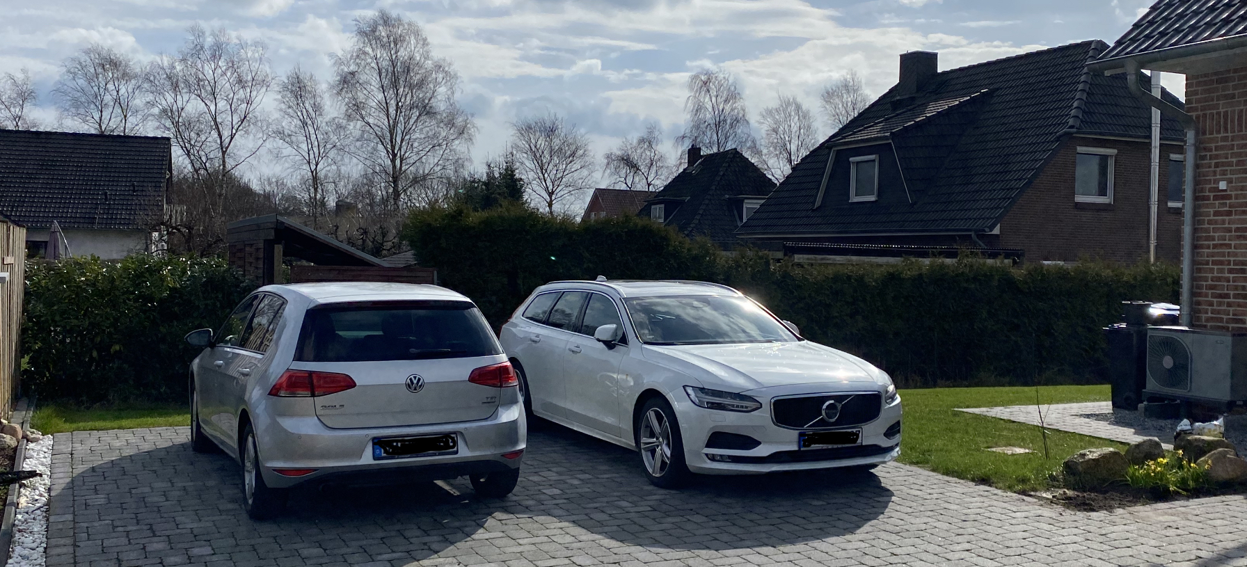

Eine Anmerkung noch zu unseren Nachbarn: deren Carport steht tatsächlich auf der anderen Seite ihres Hauses und grenzt somit nicht an unser Grundstück an - ist aber von derselben rückwärtigen Baugrenze betroffen. Ich habe zur Info nochmal einige Fotos angehängt, die die jetzigen (mit Carport zu überdachenden) Stellplätze und die Umgebung zeigt.
