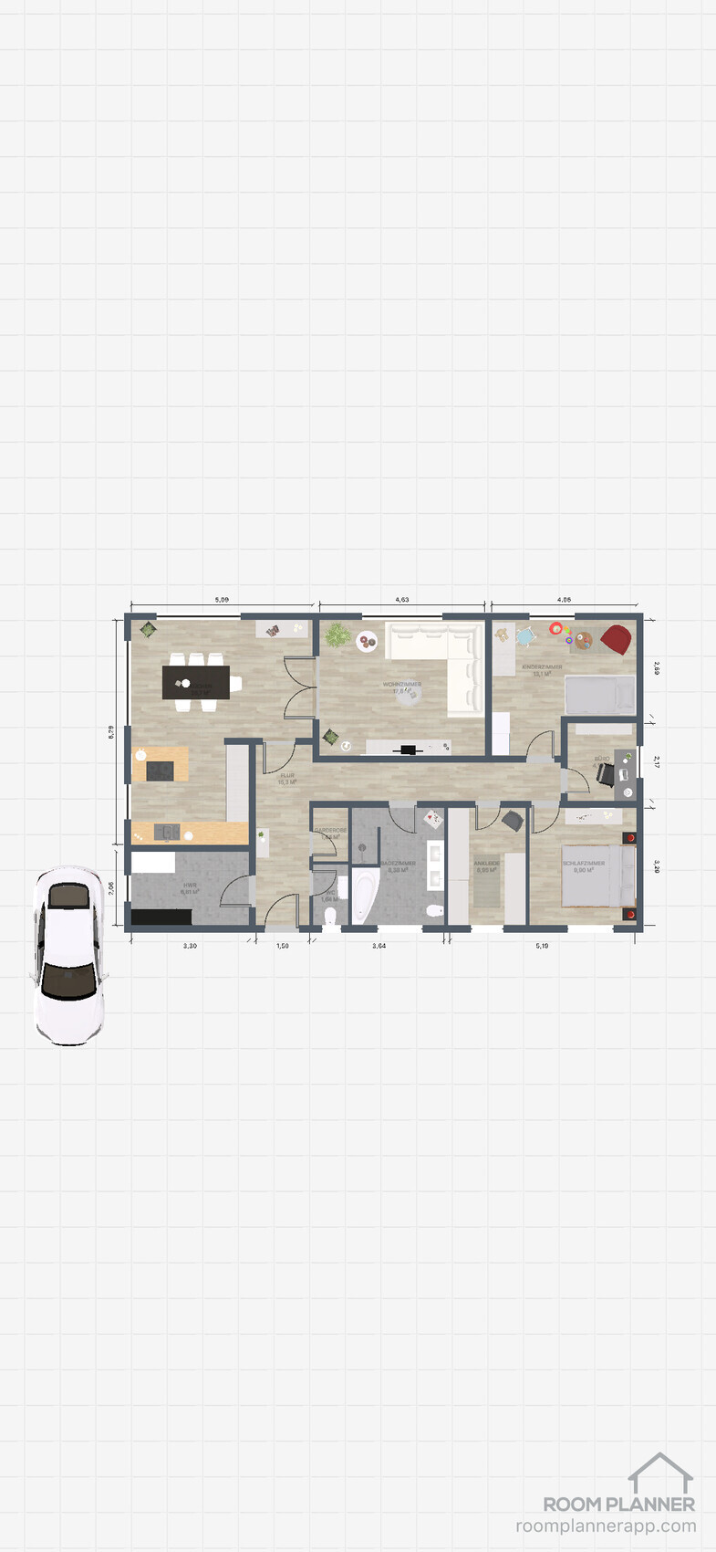

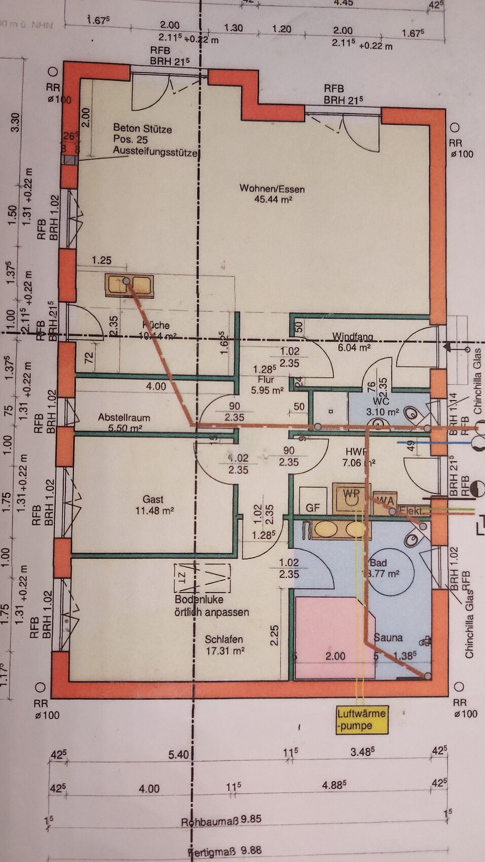

Hallo, ich würde gern Meinungen zum Grundriss hören. Was könnte man noch optimieren?
Der eine Grundriss ist 121qm, der andere 112qm, der rechte ist der größere.
Grundriss eines Hauses: Küche, Essbereich, Wohnzimmer, Flur, Bad, Schlafzimmer, Kinderzimmer, Garage.
Grundriss einer Wohnung mit Küche, Esszimmer, Wohnzimmer, Schlafzimmer, Bad und Kinderzimmer.

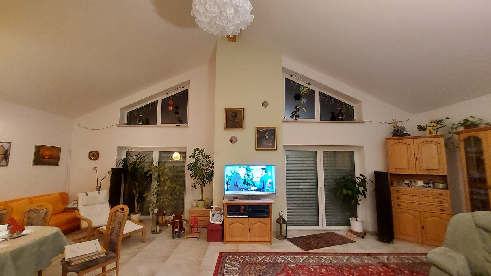

Wer guckt denn Abends beim TV gucken realistisch immer in den Garten?
unser TV ist zum Garten orientiert und Abends geht das super, unser Grundriss ist auch nur für uns optimal,
der große Allraum geht voll nach Süden und Terrasse und Garten sind die Erweiterung des Wohnbereichs.
Unsere Kinder sind schon raus
Grundriss: Wohnen/Essen, Küche, Flur, Windfang, WC, Bad, Sauna, Schlafen, Gast, Abstellraum.
Wohnzimmer mit hohem Dach, zentrale Säule mit Bildern, TV auf Holzschrank, Sofas und Pflanzen.
Wir. Ist lustig wenn die Nachbarskatze am Fenster vorbei schleicht oder die Eichhörnchen zum Fenster rein schauen.
Wir sitzen auch nicht nur zum TV glotzen auf dem sofa, auch mal zum lesen. Dann ist ein kurzer Blick ins Grüne immer schön.

sowas hatten wir bei der Planung im Kopf, Ferienhaus, offen, zum Garten hin orientiert, aber 98% spielen sich bei uns unten ab,
am Wochenende hat der Enkel das Motor-City auf der Galerie aufgebaut und war nur noch mit essen runterzulocken

Für das Büro ist nicht so viel Begeisterung da, was okay ist. Allerdings war das Büro in meiner Altbauwohnung auch in etwa in der Größe und ich hab mich darin ganz wohl gefühlt.
Naja, die 5 Qm fehlen aber wieder an einer anderen Ecke. Dieses Büro nimmt ein Fenster, eine Tür und gravierend einen Verkehrsweg zu dieser Tür in Anspruch.
Zweithaus schrieb:
Die Garderobe möchte ich nur mit Kleiderstange ausstatten.
Kleiderstange und Regale mit Schuhen: perfekt! Haben wir auch und möchte ich nicht missen.
Ich schlage vor: suche Dir einen günstigen Standard-GU, den Du bezahlen kannst. Die haben meistens einen gängigen 100Qm-Schlichtgrundriss mit zwei Schlafzimmern, den man etwas aufwerten kann, zB durch Wandverschiebung, Tausch Hauswirtschaftsraum/Bad oder 10qm Verlängerung.
Der Lageplan ist für die Versorgungsleitung zum Hauswirtschaftsraum wichtig zu wissen.
Wenn Du neueres weißt, dann kannst Du ja mal einen Grundriss von einem GU hier einstellen, der in Frage kommt. Es kommt ja doch nicht dazu, bei engem Budget einen schlichten Individualgrundriss bauen zu lassen, dann doch lieber einen Grundriss, der vom GU angeboten und meist kostenneutral veränderbar ist.

Mich würde mal interessieren, wie ihr das realisiert mit Couch, Glasfront und TV.
