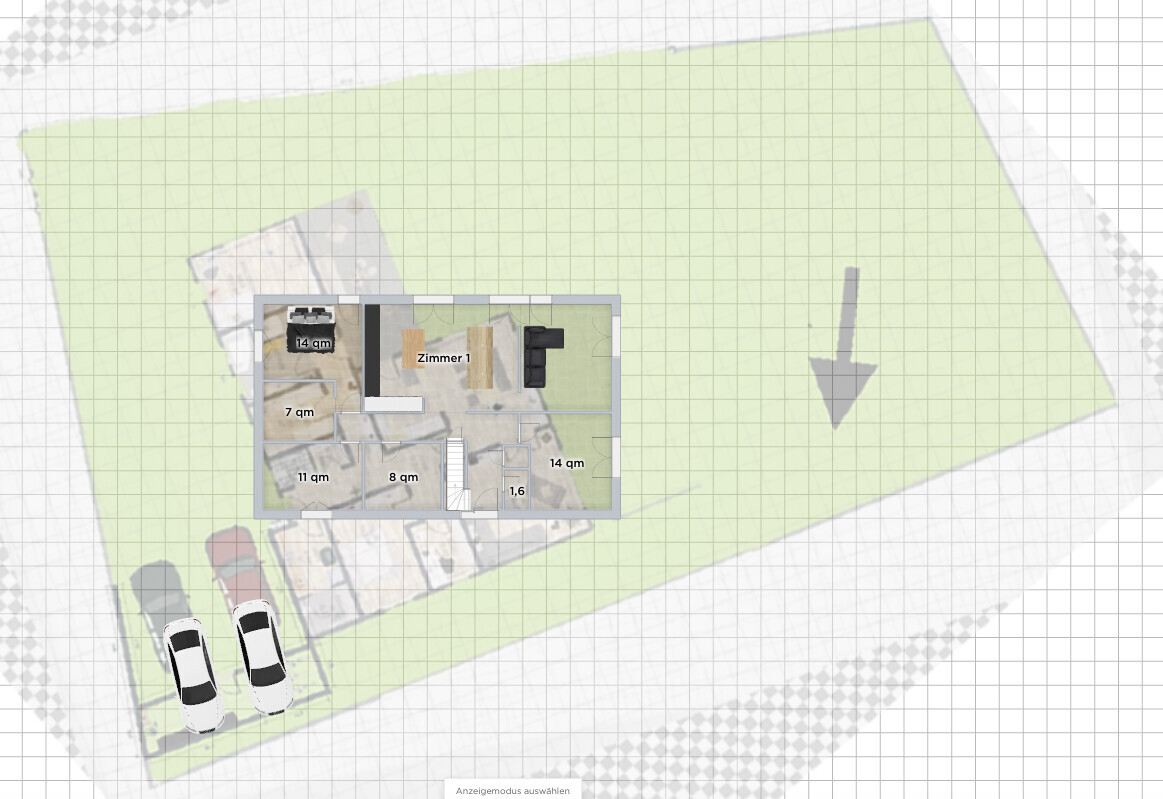

18.07.21 22:46
Hier mal meine Antwort auf Deine Fragen.
Ich weiß... es sieht etwas enttäuschend aus. Aber ich kreiere hier im Forum keine Traumhäuser, die mit dem Budget nicht bezahlbar sind.
Die Außenmaße sind ca. 15,40 x 9,40. Ca. 120qm Wohnfläche. Ein Ausbau im Dachgeschoss generiert ein schönes Kinderzimmer, ein Dusch-WC, ein netter Abstellraum und einen Dachboden.
Mit dem Budget kann man unten ausbauen und nach oben die Leitungen verlegen und schon ein Zimmer (Büro, später Kinderzimmer) ausbauen.
Wenn man später in 10 Jahren etwas liquider ist, dann bietet sich ein Wintergarten an. Bodenplatte kann man jetzt schon mitbauen, wird dann Terrasse.
Fenster hab ich mir jetzt keine Müh gegeben, die kann man modifizieren.
Grundriss eines Hauses mit mehreren Zimmern (Angaben in qm), umliegender Garten, zwei Autos links.

19.07.21 07:26
[ATTACH alt="bungalow-grundriss-3-personen-130qm-bitte-meinungen-511742-1.png"]63912[/ATTACH]
Vielen lieben Dank! Ich finde die Positionierung auf dem Grundstück wirklich gelungen. Die Räume sind alle da, wo sie hinpassen, daher wirklich gut gelöst.
Vielen Dank für die Anregung.

19.07.21 09:43
Überlege mal, ob du dich mit einem Büro im Dachgeschoss anfreunden könntest. Das würde die Platzsituation unten entspannen und die Flurgestaltung deutlich angenehmer machen.
Behalte immer im Kopf, dass man bei einem Bungalow (auch bei so einem Zwitter) sehr viel durch die Flure rennt. Sie sollten also immer gutes Licht haben, nicht beengt oder verwinkelt sein und bisschen was her machen.
