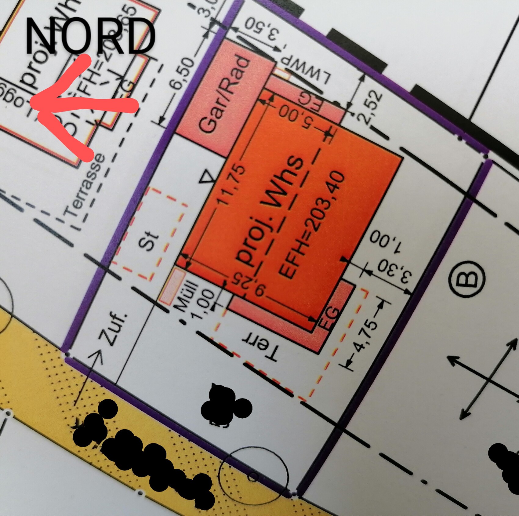

Über die Breite der Einfahrt steht nichts im Bebauungsplan, dh hier habe ich dann gar keine Einschränkung? Oder wäre das in einem anderen Gesetz oder Verordnung geregelt?
Mir ist keine Landesbauordnung bekannt, die das zur Chefsache macht. Insofern sehe ich hier den Bebauungsplan maßgebend.

Ah, Mist! Da scheint mir dann das Straßengesetz einen Strich durch die Einfahrtsrechnung zu machen. Bei einer Grundstücksbreite von 17,5 m wäre eine 7 m Einfahrt dann wohl zu breit. Lohnt es sich da beim Bauamt nachzufragen?

Ich dachte Grundflächenzahl wäre so oder so kein Problem. Allmählich könnte ein Lageplan zur Klärung der Sachlage hilfreich sein.

Ja also von der Grundflächenzahl habe ich ja noch rund 70 m² frei (rund 290 möglich, 220 verbraucht). Die Art der Pflastersteine (irgendwas versickerungsfähiges oder Rasengittersteine o.ä) ist vom Bebauungsplan vorgegeben, aber nicht in Hinsicht der Grundflächenzahl sondern wegen der lieben Umwelt.
Anbei noch eine kümmerlichen Skizze (zZ nur Handy).
