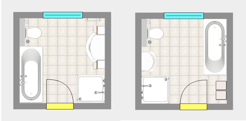

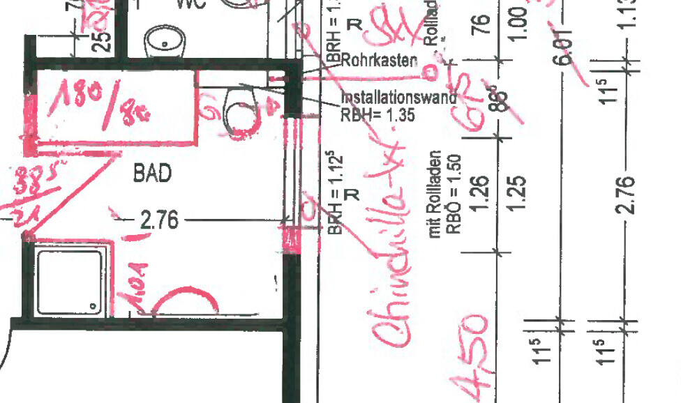

wir haben ein Badezimmer 2,76 m x 2,76 m und
180 x 80 Badewanne
90 x 90 Dusche
65 cm breites waschtisch
und ein Wandhängend WC
Rechts von Eingang ist ein Kinderzimmer und da sollte nicht das WC hin. Wobei Dusche wahrscheinlich sogar schlimmer ist, aber wir duschen in der Regel Abends.
Wir würden gerne das Badezimmer anders planen, weil es mit der Tür zu eng wird und wir auf jeden Fall eine 885 mm Tür wollen. Mit Zarge sind es dann 960 mm und das wird einfach eng, wenn links 900 mm Dusche und rechts 800mm Badewanne steht. Da ist kaum Spielraum und so genau kann man gar nicht mauern.
Was meint ihr?
Vielen Dank
Gruß
brokenlink 23.10.2013 09:16
So dritter Versuch, jetzt ist das Bild groß
Musketier 23.10.2013 10:05
Das WC muß bestimmt an der Stelle bleiben, weil auf der anderen Seite (warum auch immer) noch ein WC ist.
Bei 4 Objekten (wobei das WC schon fast fest stehen dürfte) dürfte es nicht allzu viel Varianten mehr geben.
Durch den Tausch von Dusche und Waschbecken würdest du mehr Freiraum für die Tür bekommen. Mit einer zusammenklappbaren Bodentiefen Dusche würdest du noch etwas mehr Platz in das kleine Bad reinbekommen.
durch den Tausch besteht alledings die Gefahr, dass du die Tür ins Kreuz bekommst, wenn du am Waschbecken stehst.
Ich glaub du mußt hier noch etwas zum Bad sagen.
Familienbad?/Kinderbad?/warum eine 2. Toilette im Nachbarraum?/Warum so klein?/Wieviel Leute sollen das Bad nutzen? usw.
brokenlink 23.10.2013 10:45
mit ca. 7,5 qm ist doch nicht zu klein.
Der Nachbarraum ist ein Gäste-WC und deswegen die 2 Toilette.
Es sollen 3 Leute insgesamt das Bad nutzen. Naja das das Bad schon ca. 20 Jahre halten sollt ist es ein Familienbad und Kinderbad, weil die Dritte Person noch geboren werden muss.
ypg 23.10.2013 11:04
erinnert mich an mein altes Bad im Reihenhaus.
Bei uns war an der Seite Badewanne, daneben Dusche. GGü vorn das Waschbecken, am Fenster das Klo.
Wir haben dann später die Dusche rausgeschmissen und sind in die Diagonale gegangen mit Waschbeckenauflage und Badewanne (aber das mal nur nebenbei)
Wir haben - eine Idee für Euch - die Zarge herausgebrochen und eine Schiebetür installiert, die im Flur in Szene gesetzt wurde.
Dennoch könntet Ihr zudem mal überlegen, ob in der örtlichen Nähe unbedingt bei 2 Personen (+1) zwei Toiletten sein müssen. Eventuell bietet sich dort eine Tür zwischen den beiden Räumen an?!
brokenlink 23.10.2013 11:16
Es ist ein Bungalow und deswegen gibt das Badezimmer und Gäste-WC beides unten. Auf Gäste-WC wollen wir nicht verzichten.
Ich mag keine Schiebetüren, außerdem eine gute Schiebe kostet gut das 3-4 fache was so eine normale Tür kostet.
Moment habe ich diese zwei Varianten, aber bin mit beiden nicht glücklich. Vielleicht eine Eckbadewanne.
