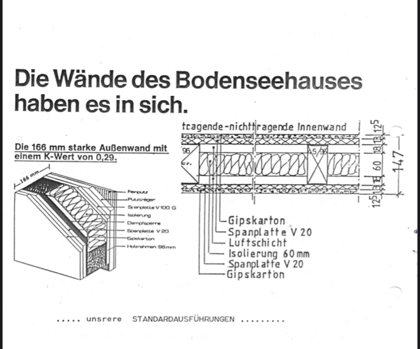

Die Formaldehyd belastete Spanplatten im ganzen Haus zu entfernen würde sicherlich auch nicht günstig, der Besitzer des Hauses hat angeblich ein Angebot eines Zimmerers über 100k.
Die 100k beinhaltet aber bestimmt den kompletten Aufbau und Malerarbeiten oder?
Abriss und Neubau wird wesentlich teurer.

Die - nebenbei ökologisch widersinnige - zusätzliche Entsorgung auch der Konstruktionssubstanz macht es aber unnötig noch teurer; und ich sehe keinen Anlaß zu Zweifeln, daß diese noch tadellos in Schuß ist.
"Fertig"häuser aus dieser Zeit sind technologisch kein Trabant, sondern etwa ein Golf IV. "Nicht gut gedämmt" halte ich für ein Gerücht. Ich habe zwar im Modelljahr 1980 den Fertighausmarkt noch nicht beobachtet, erinnere aber aus 1982/83 bereits Wärmedämmwerte deutlich günstiger als "massiv" (die Benchmark waren damals Porenziegel monolithisch 36,5 cm oder Porenbeton 25 cm, und da lagen die im Mittel 16 cm starken Holzrahmenwände auf heutige Verhältnisse übertragen sogar eine halbe KfW-Fettstufe weiter). Ich lasse mich von konkreten Einzelfällen durchaus auch eines Schlechteren belehren, aber Bodenseehaus war damals im Mittelfeld und lediglich regional fokussiert - zumindest letzteres sind sie heute noch. Die Geringschätzung halte ich daher bis zum Gegenbeweis für entschieden übertrieben.
Das Haus an sich ist auch in gutem Zustand, beide Stockwerke haben eine Fußbodenheizung und im Erdgeschoss einen offenen Heizkamin. Es sind 3-Fach verglaste Fenster eingebaut.
Es ist wirklich nur die Problematik mit den Spanplatten (Formaldehyd). Ich habe mal ein Bild von der Innen- und Außenwand angehängt, in dem man sieht, dass die Spanplatten von beiden Seiten vorhanden sind. Ich weiß nicht, ob es nötig ist die Spanplatten in Außenwand (außen) zu entfernen, oder ob es innen reichen würde, da dazwischen die Dampfsperre wäre. In den Innenwänden müsste man die Spanplatten verständlicherweise von beiden Seiten entfernen. Ich mache mir nur sorgen, dass man viel Energie und Geld reinstecken würde und das Haus weiterhin als schadstoffbelastet gelten würde, wenn man z.B. die Spanplatten in der Außenwand nicht entfernen würde. Aus dem Grund war der erste Gedanke das Haus abzureisen und auf dem vorhanden Keller neu zu bauen. Dadurch, dass der Keller schon da ist haben wir erhofft, dass es günstiger wäre ein Fertighaus darauf zu setzen.
