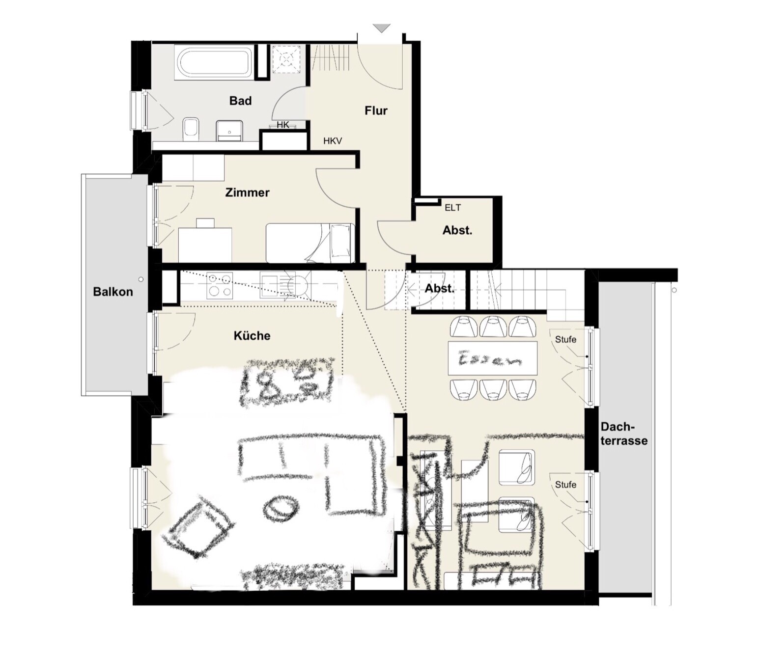

ᐅ Bewertung Grundriss 3 Zi Wohnung
Erstellt am: 14.01.19 05:41
Hamburch
14.01.19 09:28
Hamburch schrieb:
Für die Waschmaschine dachte ich evtl. an die Küche,
Die steht noch im Bad an der Stelle der geplanten Dusche
Hamburch schrieb:
Weiterer Punkt: Wirkt der Flur vllt etwas beengt durch die Verjüngung Richtung Wohnbereich?
Darüber würd ich nicht jammern, schließlich beginnt danach der Allraum.
Ich würde wohl die zwei Wandstummel in der Küche weglassen, um eine offene Küche mehr Wirkung zu geben. Zur Not lassen sich Abtrennungen in Trockenbau wieder erstellen.
Ich würde ggf darüber nachdenken, WZ und Schlafzimmer zu tauschen.
Im Prinzip kannst Du alles mit Küche, WZ und co anstellen: es gibt keine tragenden Wände... und Wasser/Abwasser ist bis dort geplant.

Dein Umbauwunsch sollte erfüllbar sein, statisch ohne Probleme.
Hamburch schrieb:
Das WZ hat exakt dieselben Maße wie meine jetzige Wohnung, das hilft mir natürlich für die Vorstellungskraft. Daher weiß ich hier zum Glück, dass das gut passt.
Du kaufst demnach die Wohnung über Deiner jetzigen ?
Climbee14.01.19 16:29
Mich begeistert der Grundriss, ehrlich gesagt, überhaupt nicht.
Masterbad am anderen Ende vom Schlafzimmer, Klo an der Wand zum WZ und das Schlafzimmer im Westen - wären für mich alles NoGos...
Ich stimme ypg zu, war auch mein erster Gedanke: WZ und Schlafzimmer tauschen, Wand zwischen Küche und WZ (jetzt noch Schlafzimmer) weg und offender Koch/Eß/Wohnbereich. Größeres Bad zumindest mit Dusche am Schlafzimmer, dafür lieber das zweite Bad hinten beim dritten Zimmer verkleinern und da dann Waschmaschine und Trockner hin.
Wenn man vom WZ auf die obere DT will, kann man überlegen einen Gang zum Aufgang vom Schlafzimmer abzuzwicken (weiß jetzt nicht, ob das von den Abmessungen her geht.
Ich weiß echt nicht, was sich manche Architekten so denken: Masterbad direkt am Eingang und Schlafzimmer am anderen Ende... Wer macht so einen Stuss???

Hamburch
14.01.19 18:45
Kann mir das gerade überhaupt nicht vorstellen, wie du das meinst.
Das Bad lässt sich auch nicht willkürlich verschieben, weil Wasserleitungen usw. durchs ganze Haus laufen.
Mich stören aber 8m zum Bad nicht, im Gegenteil. Gerade zu zweit + x muss das nicht nebeneinander sein.

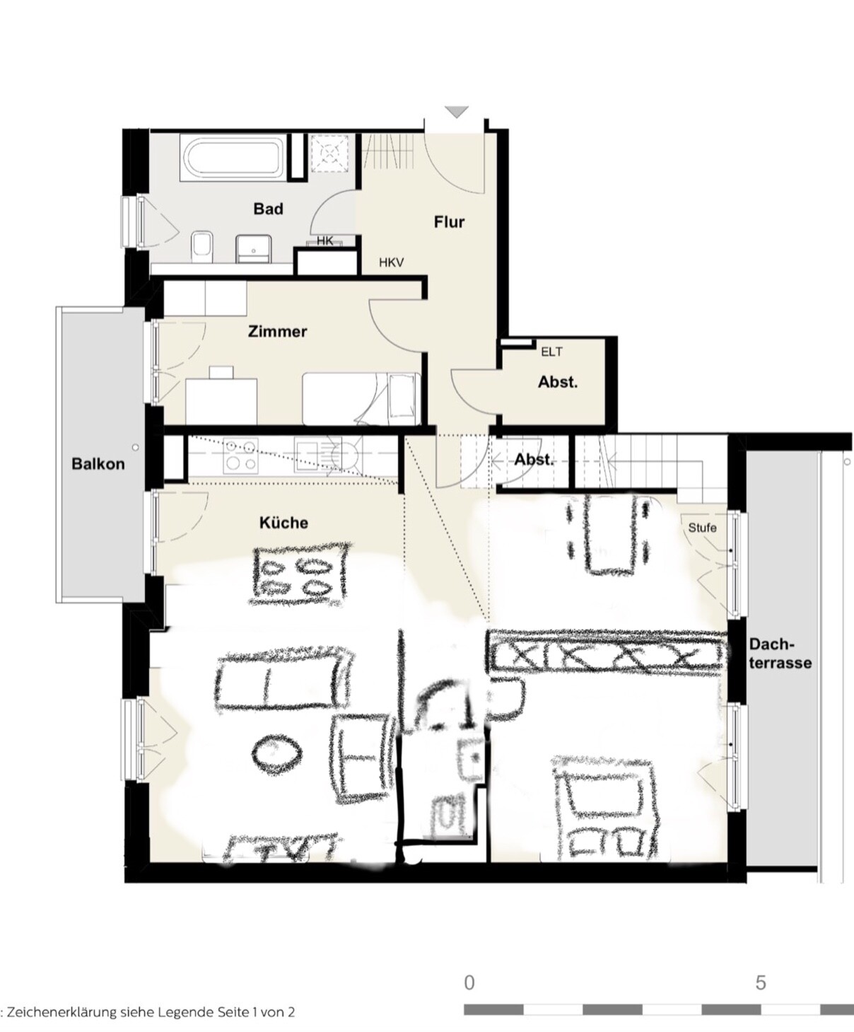

Hamburch
14.01.19 18:47
Schlafzimmer und WZ tauschen ist spannend....
Ungefähr so (nur schnell aus der Hand)?
Grundriss einer Wohnung: Küche, Wohnzimmer, Schlafzimmer, Bad, Flur, Balkon, Dachterrasse.
Mit Gäste-WC
Grundriss einer Wohnung: Küche, Wohnzimmer, Zimmer, Bad, Flur, Balkon und Dachterrasse.
