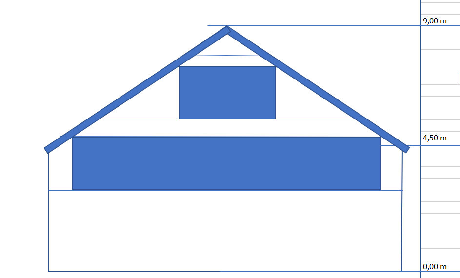

MMn kann man das schon wie gewünscht bebauen. Zum Beispiel so:
Haus-Skizze: grosses blaues Rechteck unten, mittleres blaues Rechteck, spitzes Dach Masslinien
GF zum Beispiel 9m*13m
Die blauen Kästen sind die 2 m nutzbare Höhe.

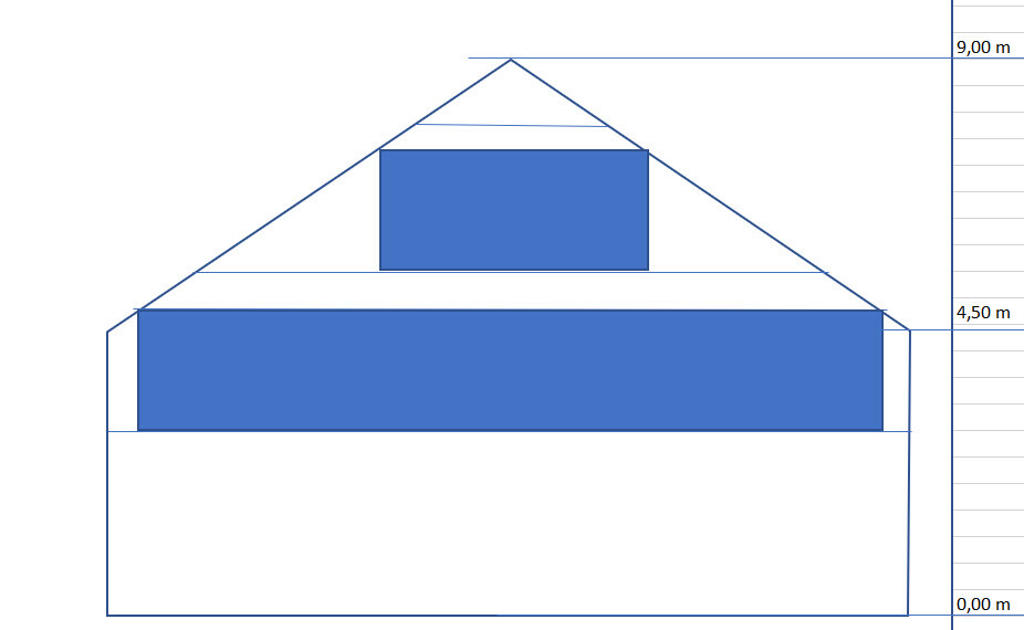

hanghaus2023
Wenn man mit den Arbeitszimmern etwas genügsam ist, dann geht es auch mit 10 m und etwas steileren Dach.

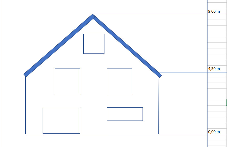

Schematisches Haus mit blauem Satteldach, mehreren Fenstern und einer Tür.
OK Fenster ist die 2m Linie
