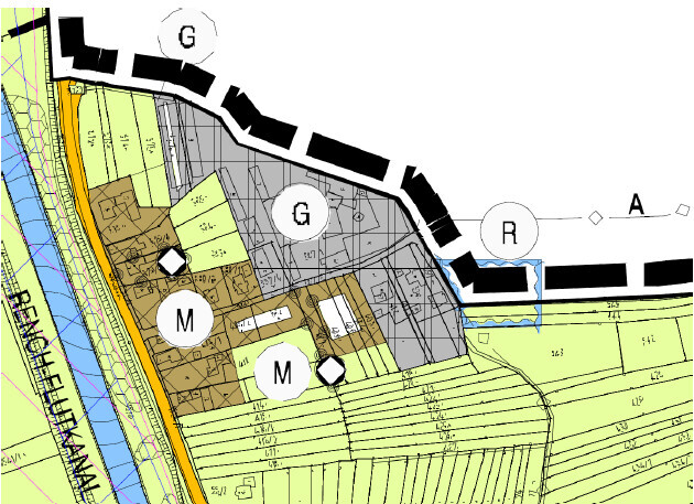

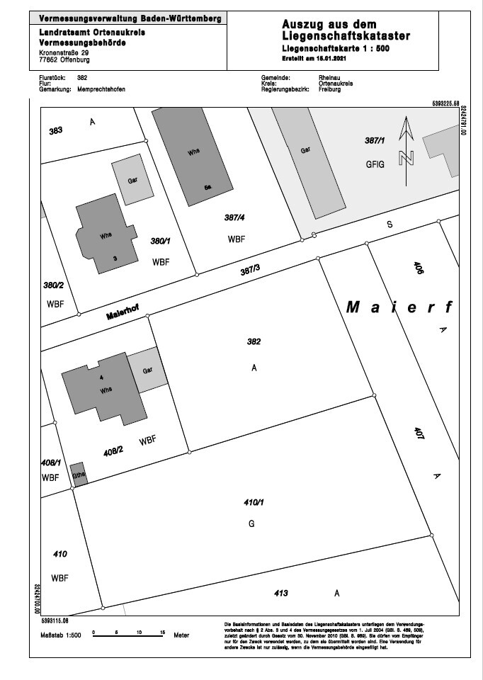

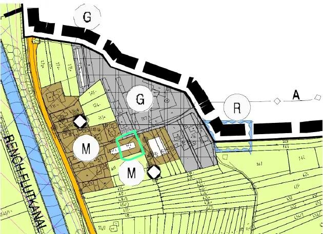

Im Anhang ein Flächennutzungsplan sowie Lageplan.
Es handelt sich um Fl.Nr. 382. der in Mischgebiet liegt.
Aussage der Gemeinde es liegt außerhalb einen Bebauungsplan und in Außenbereich.
Da der Eigentümer dieses "Baugrund" schon mal in Verbindung mit Bauamt war hat er eine Schreibe von 2008 und da steht, dieses Grundstück liegt in einen erschlossenen Bebauungsplan.
In Lageplan sieht man links und gegenüber Bebaute Grundstücken, also die Erschließung ist wohl sehr gut möglich.
Wie können wir weiter vor gehen? Ist es überhaupt möglich und machbar?

Hallo David,
durch einen Flächennutzungsplan habt ihr leider keinen rechtlichen Anspruch. Der legt nur unverbindlich fest wie die Grundstücke genutzt werden sollen.
Ich kann leider auf dem Flächennutzungsplan nicht erkennen, welches euer Flurstück ist, aber wenn es grün hinterlegt ist dann ist es eine landwirtschaftliche Fläche und befindet sich, wie die Gemeinde sagt, im Außenbereich. In dem Fall ist es quasi unmöglich dort zu bauen, da dies eigentlich nur landwirtschaftliche Betriebe dürfen (sog. "privilegierte" Bauvorhaben). Da bringt leider auch das Argument nichts, dass es gut zu erschließen wäre. In dem Fall müsste nämlich zuerst ein Bebauungsplan von der Gemeinde aufgestellt werden und das dauert Jahre (und die Gemeinde muss das vor allem auch wollen).
Ich darf hier keine Links posten aber ich würde dir unbedingt empfehlen bei Grundstücksdienste im Beitrag "Das Bauplanungs- oder Baurecht / Darf ich mein Grundstück bebauen und wenn ja, wie?" nachzulesen. Hier finde ich das sehr gut erklärt mit Flächennutzungsplan, Bebauungsplan, Innenbereich und Außenbereich.

Hallo YaBa1962 Vielen Dank Für deine Antwort im Anhang schicke ich nochmal genau gekennzeichnet wo sich dieses Grundstück befindet und auch die Schreibe von den Bauamt. Ich habe nur die Namen bedeckt wegen Datenschutz. Es befindet sich auf jeden fall in Mischgebiet. MFG David

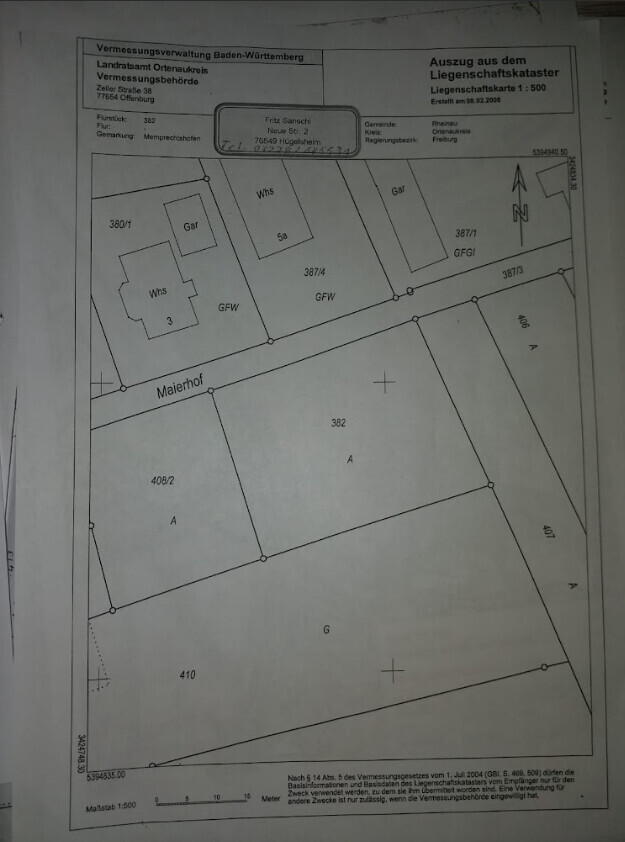

Im Liegenschaftskataster steht doch "A" was wohl Ackerland heißt. Demnach keine Chance denke ich.

Hier ein früheres Auszug aus Liegenschaftskataster. Nachbargrundstück Nr. 408/2 auch als A gekennzeichnet später doch bebaut.

Die Aussage zum Bebauungsplan ist verwirrend. Wenn ein solcher 2008 aufzustellen geplant war und noch nicht umgesetzt, dann ist das eben so. Daneben ist leider nur daneben, egal wie knapp. Ich sehe hier einen Außenbereich und hege wenig Hoffnung auf eine Baulandwerdung.
DaveSykora schrieb:
Ich und meiner Frau haben nach lange Suche (cca.4 Jahre) ein Passendes Grundstück gefunden für ein bezahlbare Preis.
Der "bezahlbare Preis" wird damit zusammenhängen.
Ich würde empfehlen, weiter zu suchen - das geht am schnellsten. Warten (auf Godot) wird länger dauern. Dieses Grundstück ist in der Bauland-Warteschleife alles andere als auf Platz 1.
