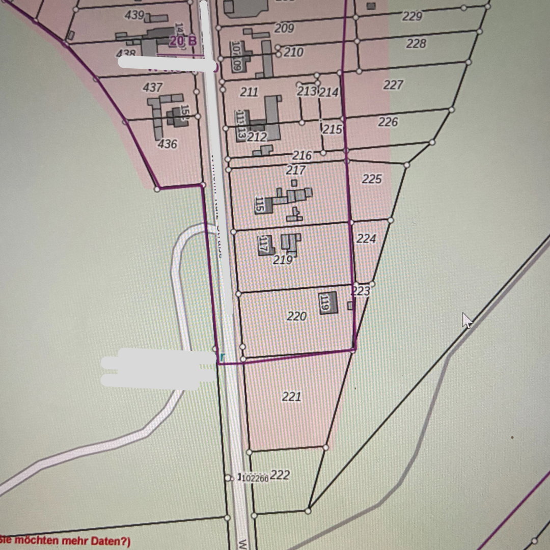

Es handelt sich um ca. 3000qm, fest eingezäunt inkl. Zuwegung. Es liegt direkt an der Hauptstraße und ist das letzte Grundstück in der Reihe, bevor das Industriegebiet in ca. 600m beginnt. Zwischen Grundstück & Industriegebiet befindet sich Wald, der das Grundstück an 2 Seiten einfasst.

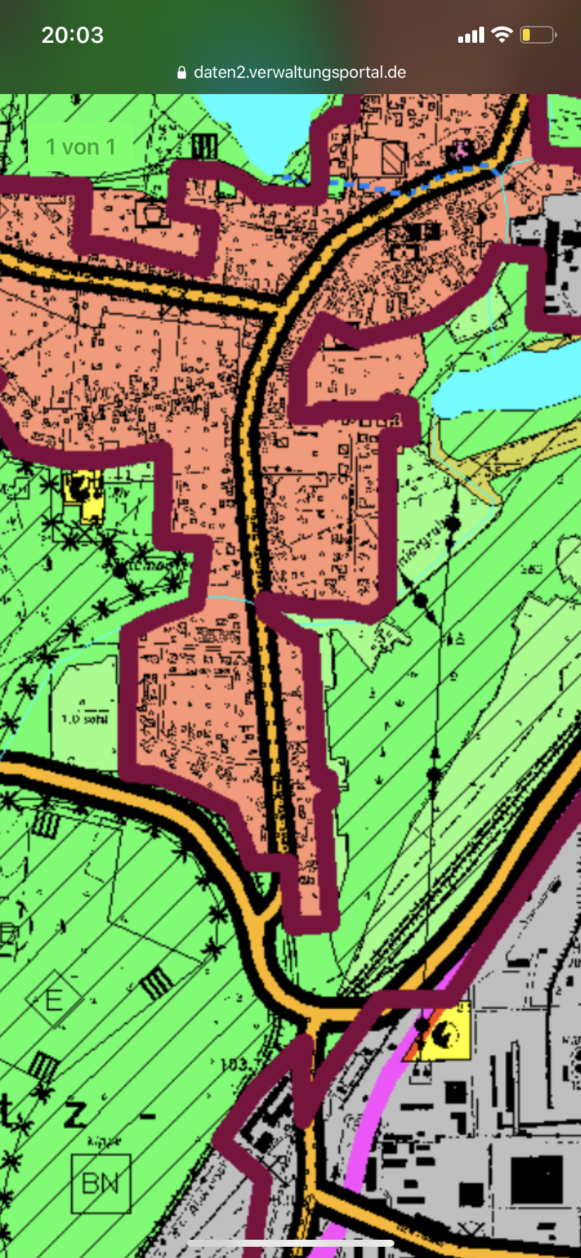

Das Grundstück befindet sich offiziell im Wohngebiet, allerdings verläuft der Flächennutzungplan/Bevauungsplan direkt mit der Grenze zum Nachbargrundstück. Alle Anschlüsse liegen an und sämtliche Grundstücke der Straße sind bebaut. Meiner Meinung spricht nichts gegen eine Bebauung nach P. 34, außer bockbeinige Sachbearbeiter.
Oder übersehe ich da etwas?
Beste Grüße
Edit: 221 ist das Grundstück
Kartenansicht mit nummerierten Parzellen, violetten Grenzlinien und angrenzendem Straßenzug.

Doch. Und zwar, dass es sich um Außenbereich handelt und somit erledigt sich die Geschichte. Es sei denn, Du hast ein privilegiertes Gewerbe (Bauer, Kiesgrube o.ä.).
Was qualifiziert die Art der baulichen Nutzung offizieller als der Bebauungsplan?
Deinen Angaben zufolge sprechen sowohl Flächennutzungsplan als auch Bebauungsplan dagegen.

Meiner Ansicht stellt das Grundstück eine Lücke in der Bebauung dar
Die Liegenschaftskarte und die Umgebungsbeschreibung sprechen ganz klar gegen diese Ansicht.

Einen Bebauungsplan und einen detaillierten Flächennutzungsplan kann ich leider nicht vorlegen, da ich keinen finden kann. Warum es rausgeflogen ist, konnte oder wollte man mir nicht sagen.

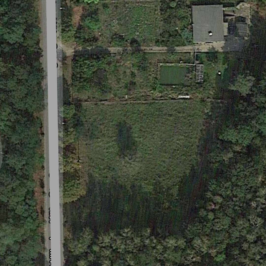

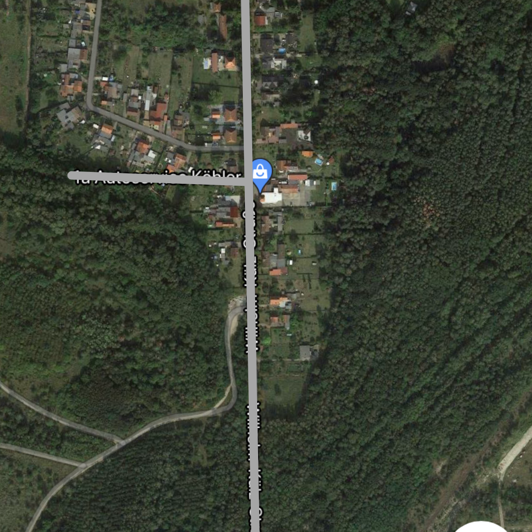

Farbig markierte Karte mit zonierten Flächen in Rosa/Braun, Straßen, grünen Feldern und Wasser.
Luftaufnahme eines Gartens mit Rasen, Bäumen und kleinem Haus oben rechts
Satellitenbild eines Dorfes mit einer Straßenkreuzung, Häusern, Wald und blauem Marker.

Die Linien und die Nummerierung sagen ja erst mal nur, dass es ein Flurstück ist. Und nicht, dass es ein Bauland ist. Der Außenbereich fängt hinter der letzten Bebauung an. Da stehen die Chancen eher sehr schlecht, dass es zu Bauland umgewidmet wird.
