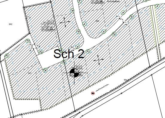

Kurz zu uns:
Meine Frau und ich haben ein Grundstück (das rechts von "Sch2", mit dem Kreuz in der Mitte) von der Stadt gekauft sowie einen Bauvertrag für ein Einfamilienhaus-Haus ohne Keller mit einem GÜ abgeschlossen.
Nun geht es um das Bodengutachten.

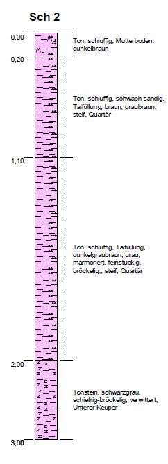

Nun zu meiner Frage:
Es gibt ein Hydrogeologisches Gutachten der Stadt, in dem 3 Bohrproben entnommen wurden. Eine davon ist genau auf dem Grundstück neben uns (20m Versatz) entnommen. Dieses Gutachten liegt uns auch vor.
Dass dieses Gutachten haftungsrechtlich kein Ersatz für uns ist, ist mir bewusst. Es geht nun darum, ob wir trotzdem die vom GÜ überschlagenen Kosten von 2.500 € für einen externen Geologen ausgeben oder nicht.
Unser Grundstück liegt in einem kleinen Baugebiet, in dem auch schon mehrere Häuser auf gleicher Ebene gebaut wurden. Auf Nachfrage bei den einzelnen Bauherren haben wir erfahren, das bisher keiner von Ihnen ein Bodengutachten hat machen lassen.
Was passiert, wenn wir kein externen Geologen beauftragen ?
Für mich als Bauherr (Laie) würde das Gutachten der Gemeinde ausreichen. Oder Irre ich mich da ?

aus meiner Sicht hängt das vom GÜ ab, dein GÜ muss dir sagen ob er das von dir vorgelegte Bodengutachten akzeptiert, weil er ja dann auch entsprechend haftet.
Ich würde es nicht machen...
Was du aber machen kannst, schreib einfach zwei Gutachter aus deiner Region per Mail an und bitte um ein Angebot. Das sollte bei einem Haus ohne Keller für deutlich weniger als die 2,5T€ zu haben sein
Nur meine Meinung.

Ich denke die 2500€ für das geologische Gutachten sind arg teuer.
Bei uns in der Gegend sind solche Gutachten ( Gründungsberatung - Ermittlung der Bodenmechanischen Kennwerte ) - für 400-600€ brutto zu haben.
Auch wenn ihr in Württemberg baut, ( teure Region ) ist das immerhin noch das 4 fache !!
Auch wenn die Stadt solch ein Gutachten bereits 20m neben eurem Grundstück gemacht hat, würde ich aus Eigeninteresse dennoch ein weiteres auf eurem Baufenster erstellen lassen.
Der GU wird mit großer Wahrscheinlichkeit einen Passus einbauen, um im Fall der Fälle nicht haftbar zu sein.
Alles andere würde mich wundern.
Viel Glück.

Ich würde ein Gutachten machen lassen. Bei uns war es so, dass beim Nachbarn alles einwandfrei war, bei unserem Gutachten dann aber (wegen Hanglage) am hangabwärtigen Ende nicht ausreichend tragfähiger Boden diagnostiziert wurde. Das hätte dann einen teilweisen Bodenaustausch bedeutet. Am Ende konnte man es anders lösen, aber trotzdem sind 20m sehr viel.
Unser Gutachten kostete knapp 900€. Dazu kam dann noch die Abnahme des Bodengutachters von 400€ (aufgrund der Situation empfohlen und hat sich auch gelohnt). Gut, wir haben noch ein Standfestigkeitsgutachten machen lassen für 1250€, aber das ist eine andere Geschichte .
In dem Gutachten wurden 2 Bohrungen und 2 Rammkernsondierungen durchgeführt.

Mir fehlt stets das Verständnis dafür, daß an signifikant wichtiger Stelle beim Hausbau Geld eingespart werden soll, welches im worst case ein oder mehrere Leben ruinieren kann
Selbst, wenn das Gutachten tatsächlich € 2.500,00 kosten wird - wobei Du klären solltest, was mit diesem Obolus genau geschuldet sein wird - ist es gut investiertes Geld. Es passiert nicht so selten, daß selbst bei einem DH-Grundstück unterschiedliche Bodenverhältnisse, Wasseradern etc. angetroffen werden.

Ja, Du irrst. Das vorgelegte Gutachten der Gemeinde bezieht sich auf die Planstraßen; ggf.. noch einige, für die Gemeinde, interessante Ecken des Neubaugebietes. Ganz sicher aber nicht auf die einzelnen Flurstücke, welche später bebaut werden sollen.
