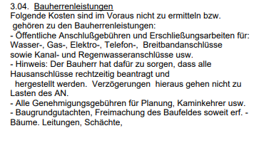

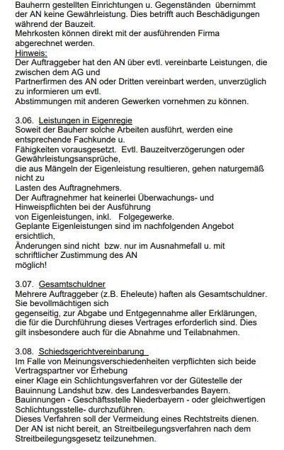

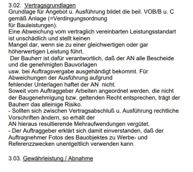

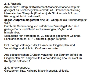

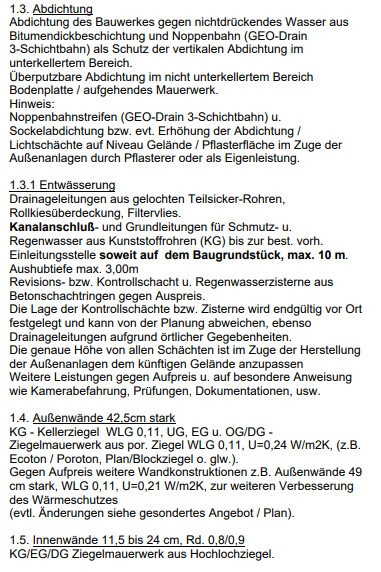

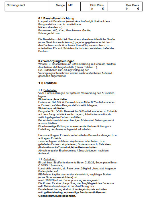

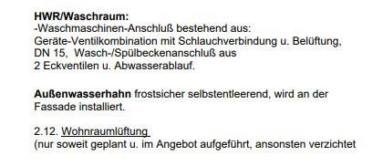

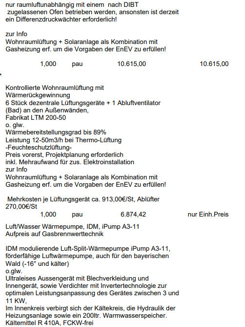

ich habe nun ein ganz gutes Angebot erhalten. Ich würde euch die Bau und Leistungsbeschreibung gern anhängen, aber ich kann kein Pdf hochladen.Geht das irgendwie?. Wäre super würde sich das jemand mal kurz durchlesen.

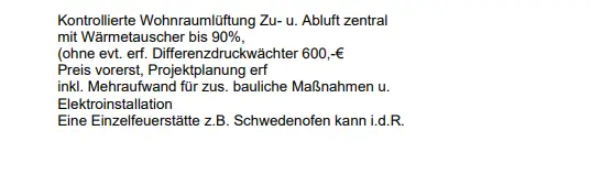

Wir haben uns nach vielen Gesprächen und Eindrücken vor Ort in Neubauten, nun doch für eine Fußbodenheizung und Wärmepumpe+ Photovoltaik + Kontrollierte-Wohnraumlüftung entschieden.

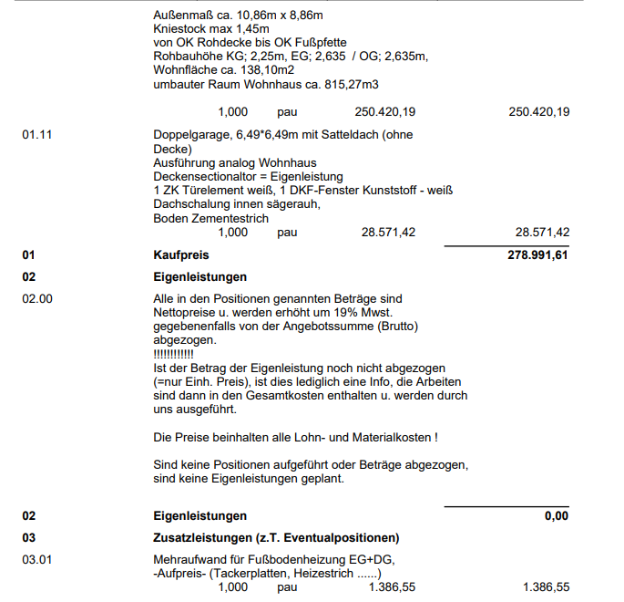

Preis für Haus+Keller bezugsfertig inkl Bodenbelägen und Malerarbeiten und Technik 350000€ Brutto
Photovoltaik 9,75kwp + 7,5kwh Speicher nochmal 18000€ Brutto
Die Garage im Angebot 28000€ (gemauert mit Satteldach)würden wir rausnehmen und dafür das Haus auf Kfw 40+ bringen. Ich muss nur beim GU noch nachfragen, was der Schritt von KFW 55 auf KFW 40 zusätzlich kostet. Wir haben dafür ein Gespräch kommende Woche.
Vielen Dank für eure Mühe
Stephan
