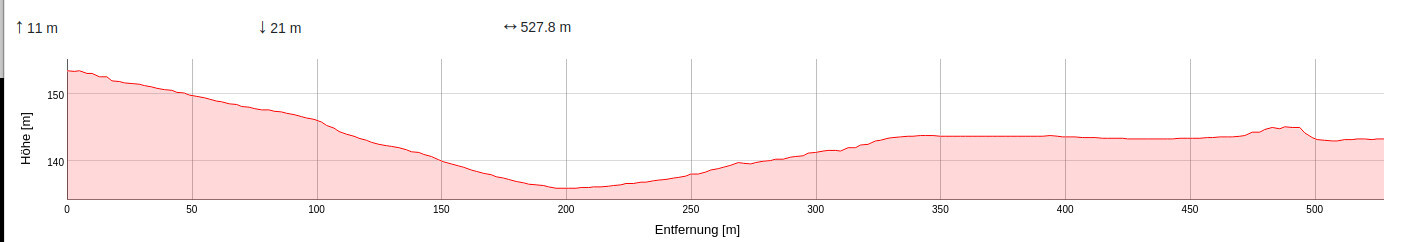

Liegst du wirklich knapp 40m tiefer? Oder wurde mit was Größerem gerechnet?
Ich habe selber mit DN40 gerechnet und bin mit einem Internetrechner auf etwa 0,5 bar Druckabfall durch die Leitung gekommen. Beim Gefälle hängt es davon ab, wo die Leitung beginnt, der Ort liegt am Hang. Ein Höhenprofil (aus Tim-Online) hänge ich an, danach sind es aus der Ortsmitte etwa 8 m Gefälle (links ist die Einspeisung)
30l/min ist auch schon ne Menge Holz, ein normaler Duschkopf macht 12-15l/min.
Wenn ich im Zweifamilienhaus zwei Duschen gleichzeitig laufen habe passt es, oder?

Siehst du. Deine Angaben sind absolut plausibel. DN40 macht bei 30l/min einen Verlust von 0,23bar auf 600m.
DN25 hat hier schon 2,7 bar.
Deswegen ist es schlicht nicht plausibel, dass 50 auf 150m so einen irren Mehraufwand bedeuten würde, der ins Unbezahlbare ausufert.
Denn die blöde Leitung 2 Nummern dicker zu machen. Das interessiert kaum jemanden. Ne Baggerschaufel für den Graben hat 40cm? Da kriegt man DN25 rein und DN40 genauso...
