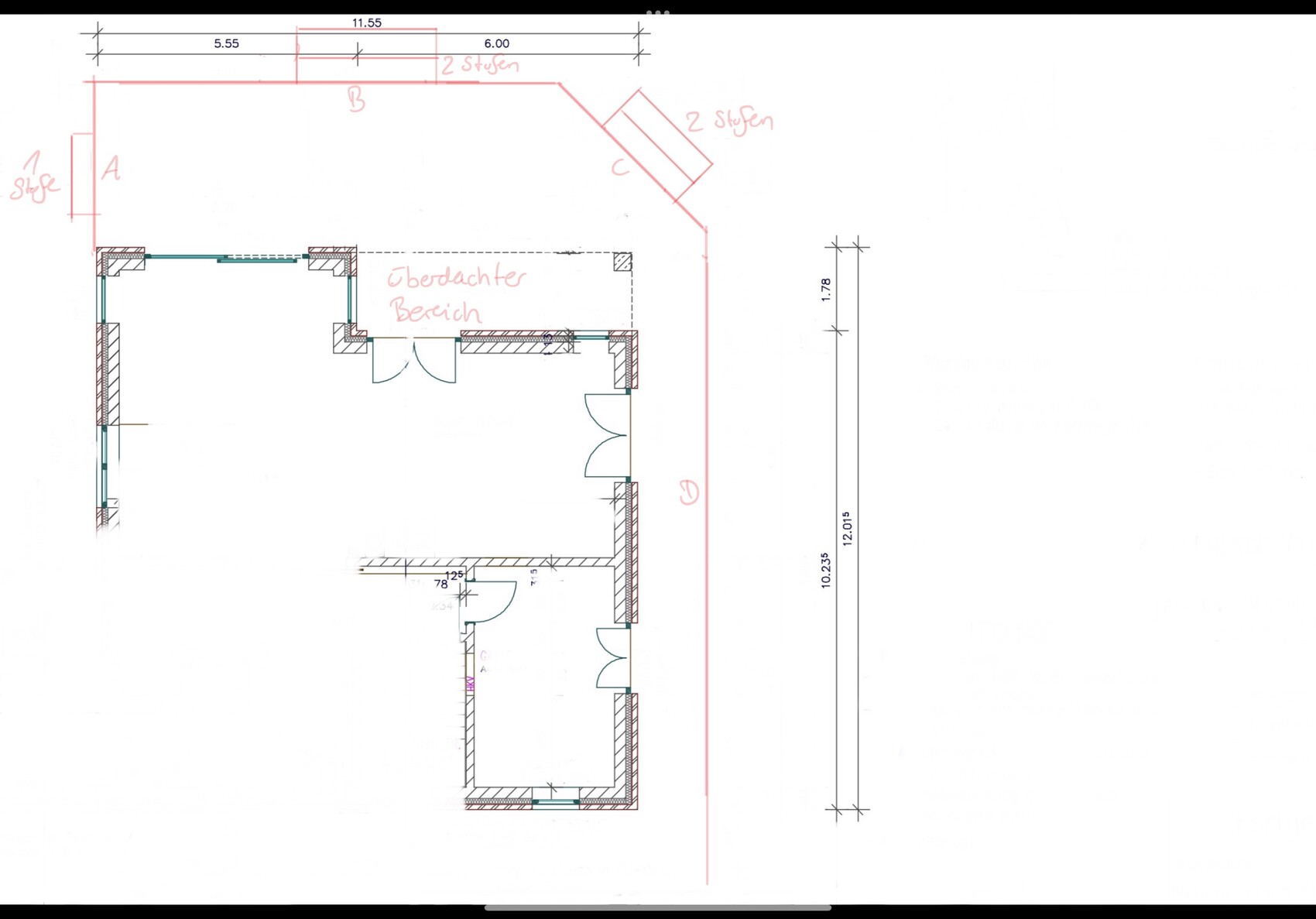

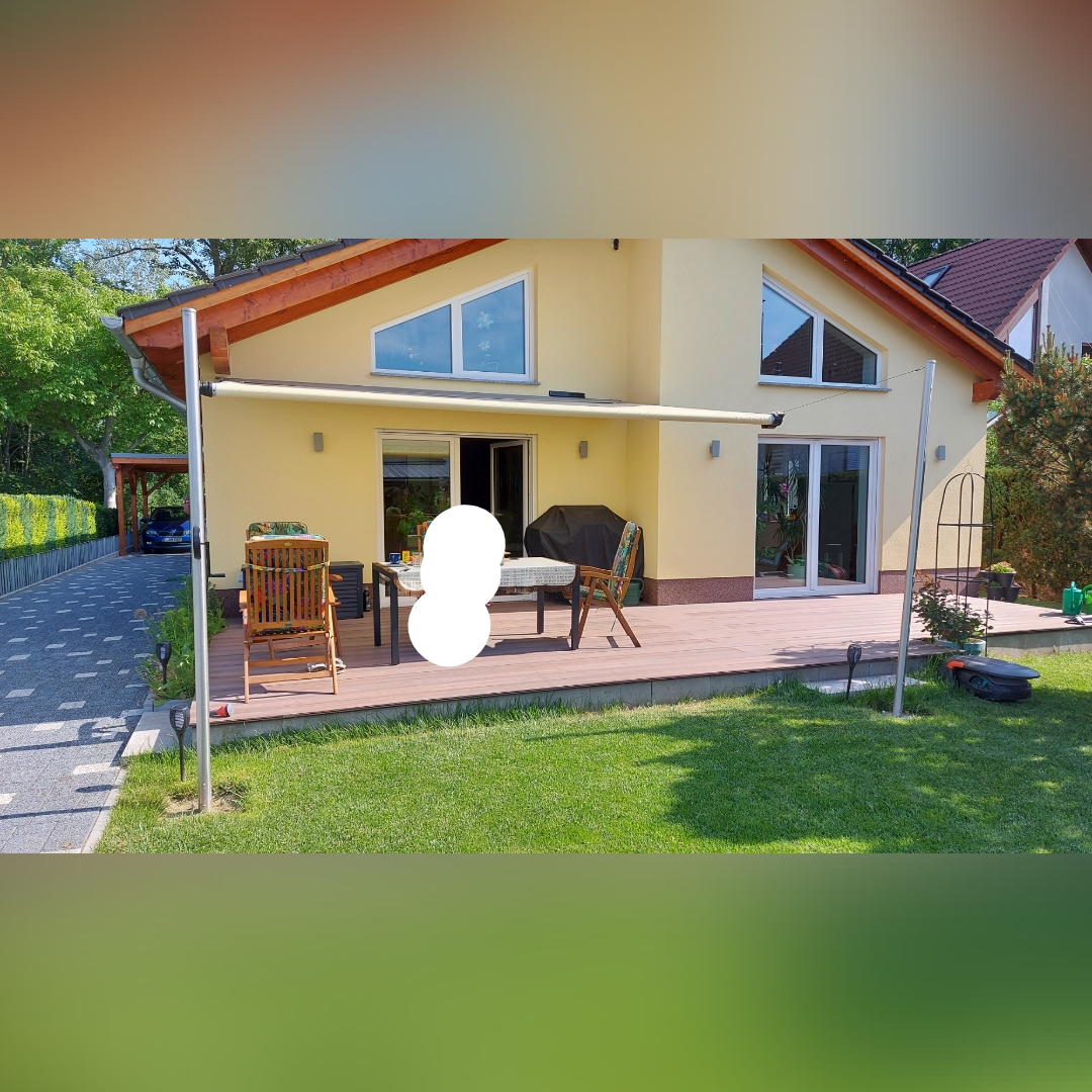

Schräge C stört uns nicht, die Terrasse hat inkl. dem überachten Bereich eine Tiefe von 4,80m. Wir haben unsere Gartenmöbel schonmal Probe gestellt. Im überdachten Bereich würden wir mit 0% Gefälle arbeiten, um keine Kante zu haben.
Nida35a
Nida35a
die Tiefe 4,60 m haben wir auch, wir sitzen teilweise mit 12 Personen am Tisch,
als Schattenspender haben wir ein elektrisches Sonnensegel darüber
Gartenterrasse vor Wohnhaus mit Holzdeck, Esstisch, Stühlen, Grill und Glasfront.
Nida35a
Nida35a
Ja 2cm bei der rechten Tür,
bei euch wäre der höchste Punkt unter dem Vordach.
Legt auf jeden Fall überall mit Gefälle, das Wasser muss bei Schlagregen vom Haus weg.
Die Türen und Fenster sind keine U-Boot Fenster. Wenn draußen Wasser dran steht, läuft es auch rein
nordanney
Das ist Unsinn. Das Wasser - auch bei Schlagregen - geht zwischen den Dielen weg. Darunter muss es natürlich abgeleitet werden. Probiere mal aus, wieviel Wasser auf einer waagerechten Diele stehen bleibt. Da stehen keine Pfützen.
