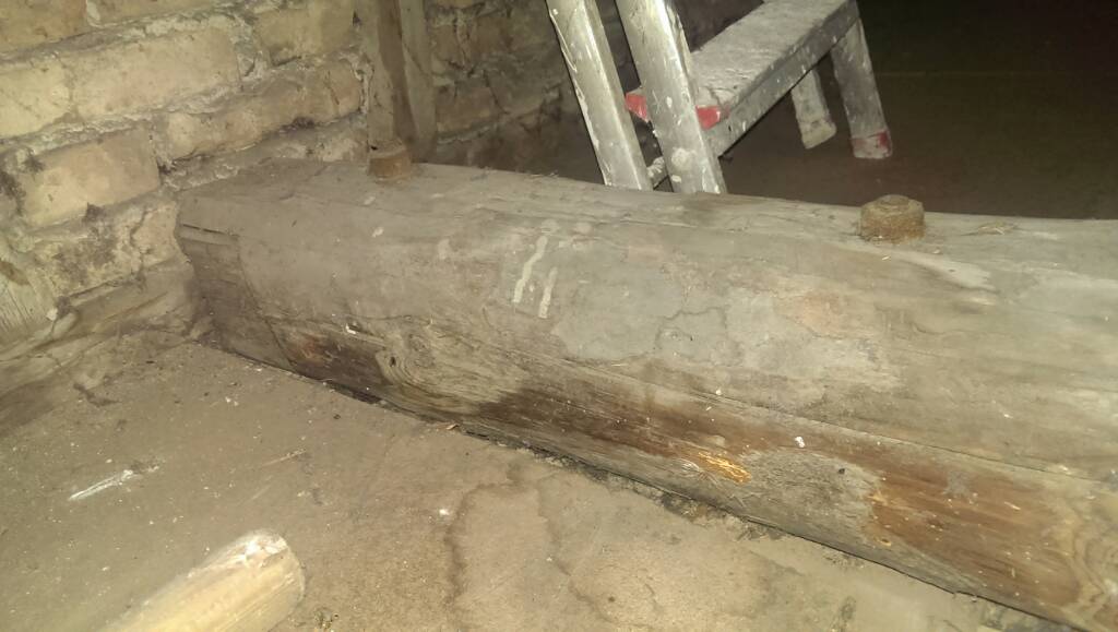

Hallo, kann mir Bitte jemand sagen, was dieses Balken (siehe Bild) ist bzw. Ob man dies ohne weiteres entfernen kann?
Vielen Dank!

Ich habe auch schon mal einen Dachboden gesehen, wo so ein Balken so angeordnet ist. Deshalb würde ich auch davon ausgehen, dass der eine statische Funktion hat und man ihn nicht einfach entfernen darf.
Wenn der Balken Dich stört, wirst Du nicht umhin kommen, einen Statiker zu holen, der das beurteilen kann.

Würde mich interessieren, was in dem Geschoss darunter ist, vor allem an der Stelle wo man die Zapfen sieht. Googel mal nach 'Ankerbalken', sieht mir nach sowas aus. Dann nimmt dieser Balken Scherkräfte der Wände darunter auf und sollte nicht mal eben entfernt werden.

Danke Mali,
Unten ist momentan eine verputzte decke.
Man sieht die beiden schrauben nicht.
