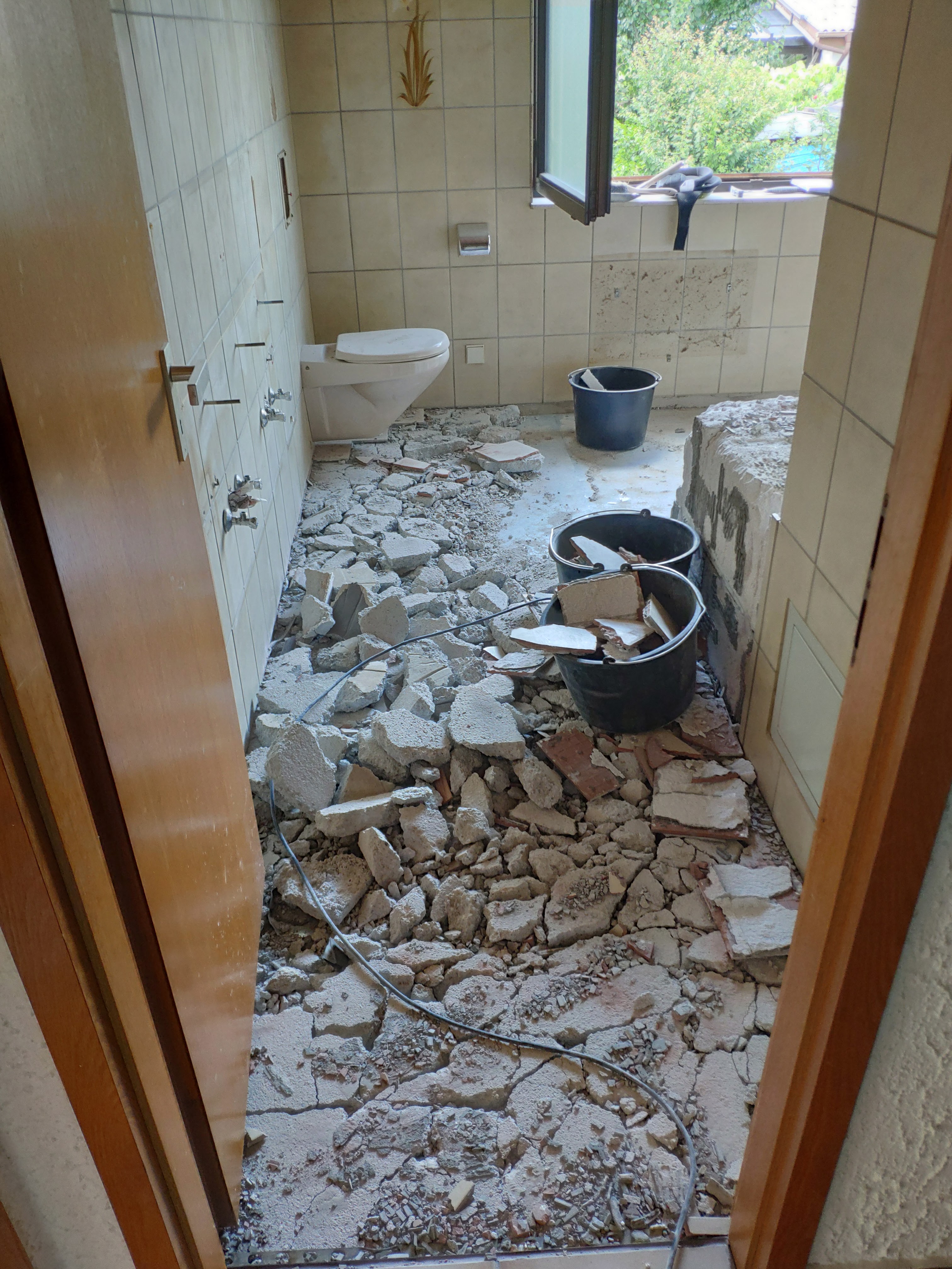

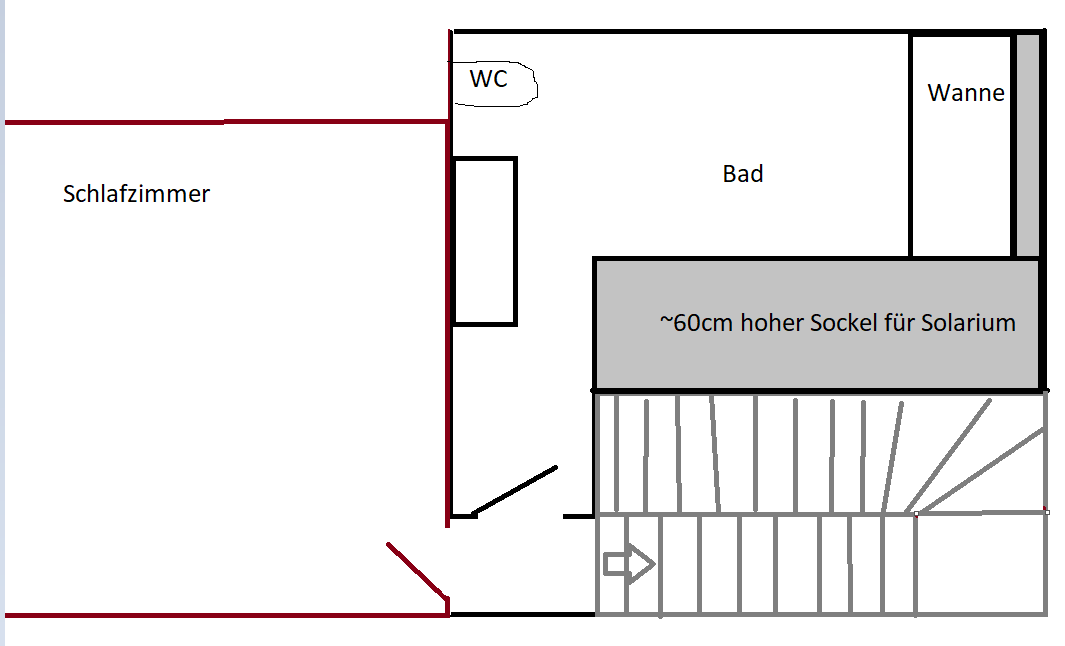

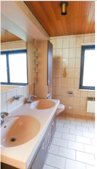

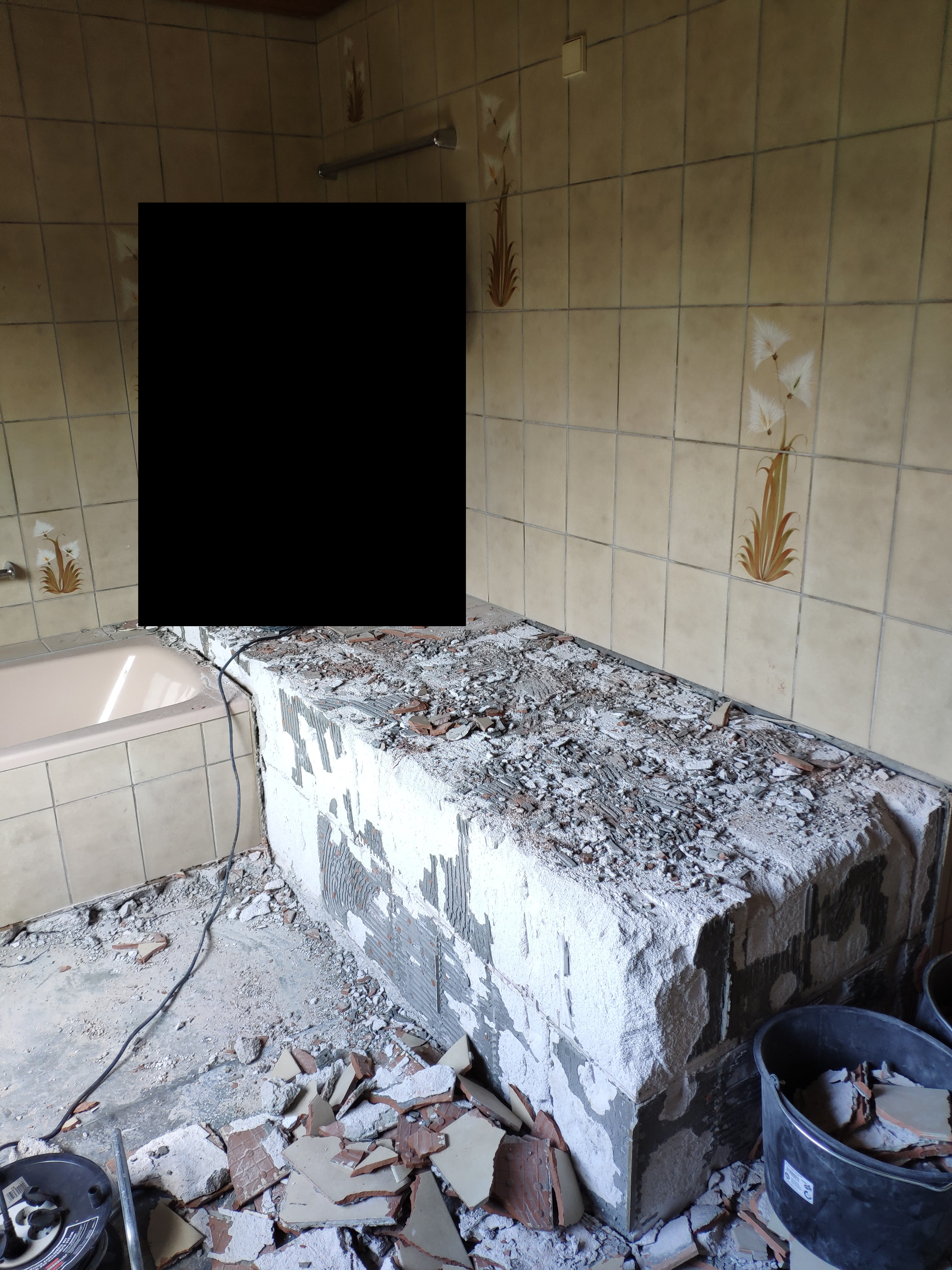

ursprünglich gab es im Bad keine Dusche, sondern nur die Badewanne und dann noch ein relativ großer Sockel, wo wohl ein Solarium darauf gestanden hat.
Habe leider nur noch Bilder von der "Demontage".
Grundriss: Schlafzimmer links, Bad rechts mit Wanne; Solarium-Sockel ca. 60cm, Treppenaufgang rechts
Badezimmer im Umbau: Boden voller Steine und Staub, Toilette, Eimer und offenes Fenster.
Badezimmer im Abriss: großer Betonblock, bröckelnder Wandputz, Fliesenbruch und Schutt auf dem Boden.
Doppelwaschbecken im Bad mit beige Keramikfliesen, Holzdecke und Fenster
