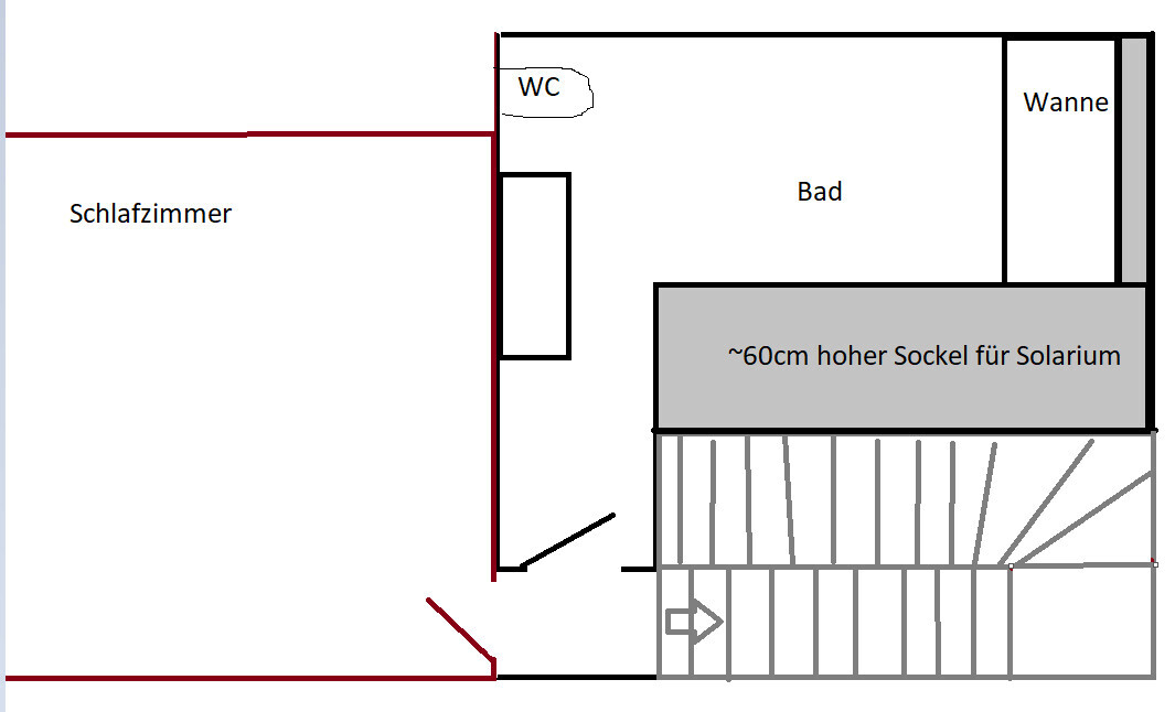

Wie sind denn die Maße der Dusche im Urspurngsgrundriss? Es sieht so aus, als würde es ohne Tür zu Spritzereien kommen. Mit Tür funktioniert die Wanne natürlich nicht. Ich hätte aber keine Lust, die Wanne nach jedem Duschen abzuwischen.

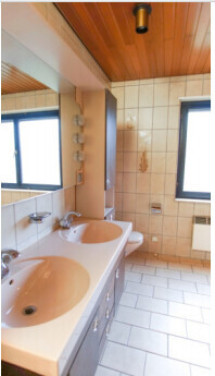

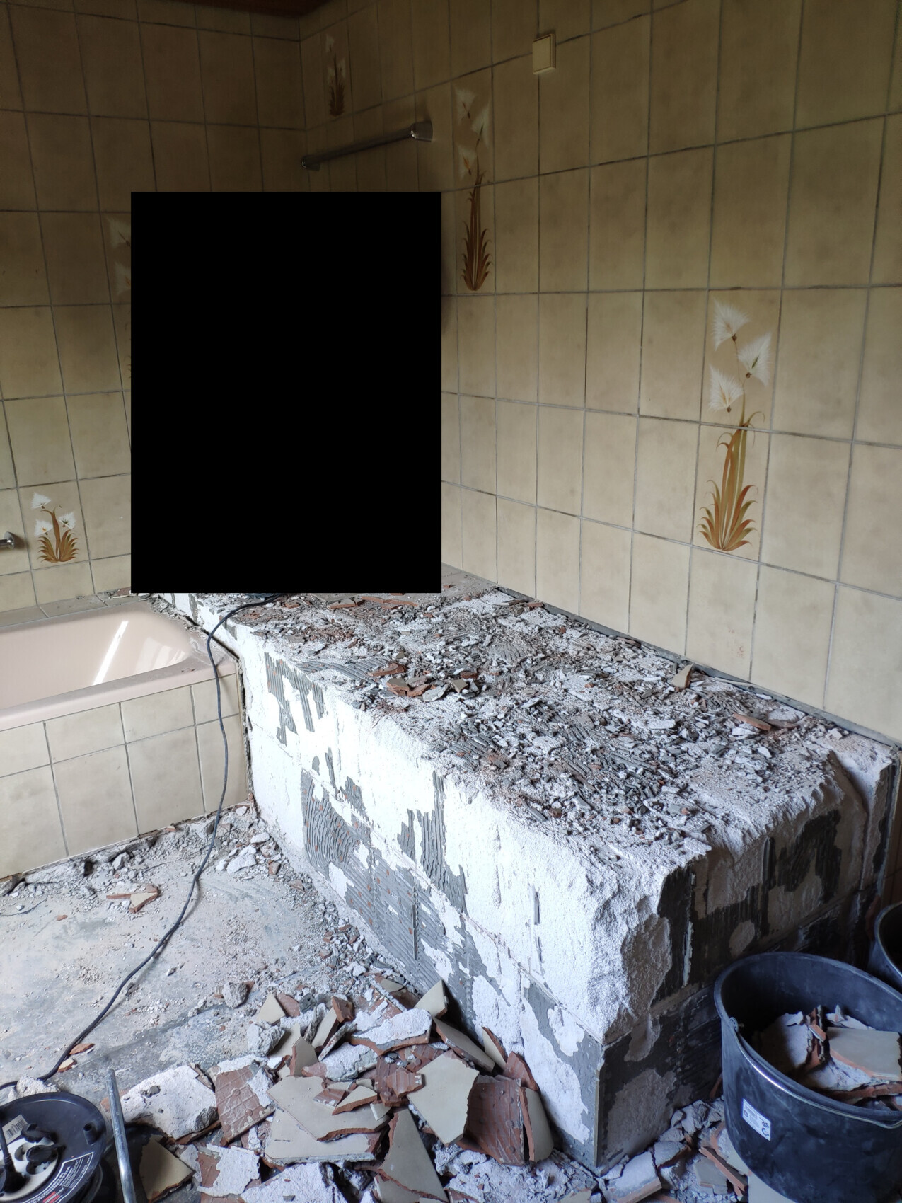

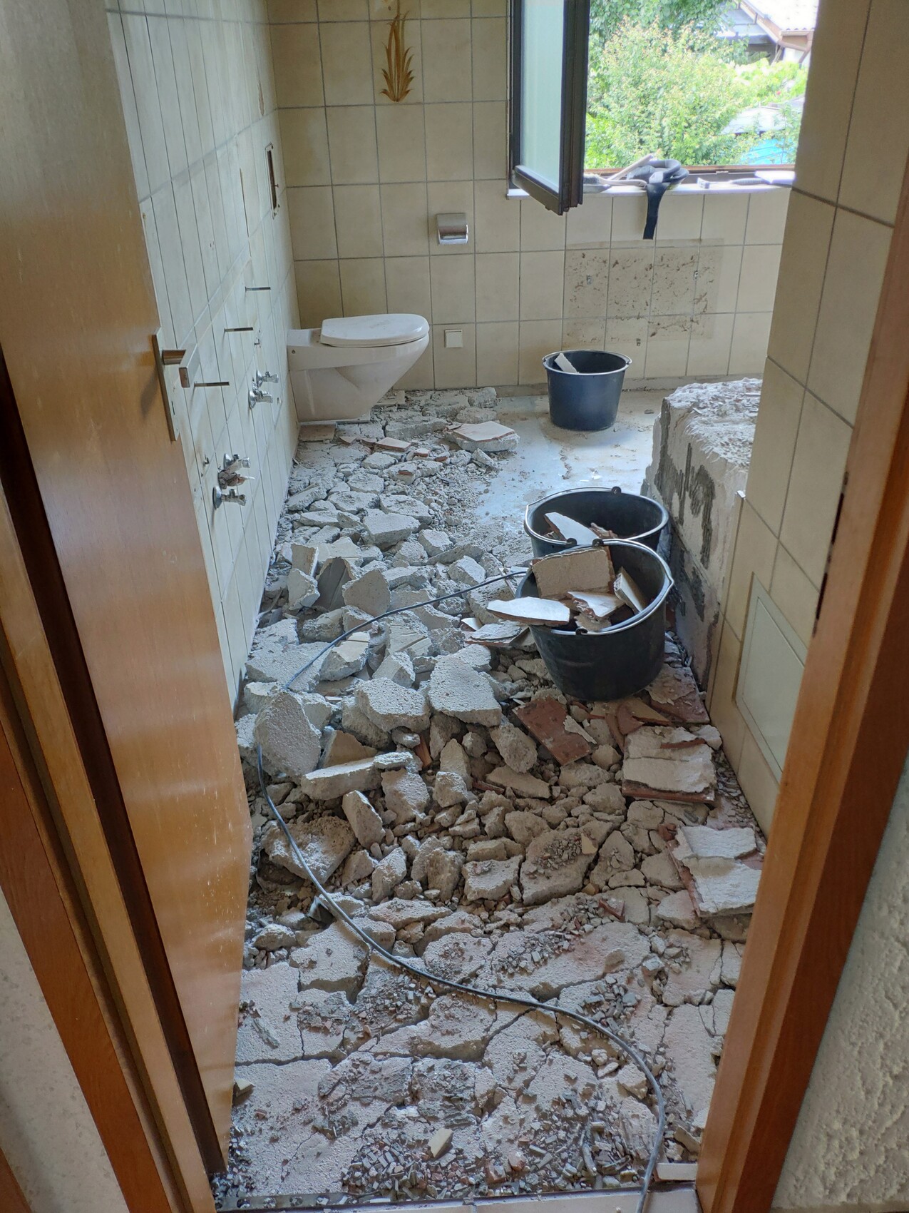

ursprünglich gab es im Bad keine Dusche, sondern nur die Badewanne und dann noch ein relativ großer Sockel, wo wohl ein Solarium darauf gestanden hat.
Habe leider nur noch Bilder von der "Demontage".
Grundriss: Schlafzimmer links, Bad rechts mit Wanne; Solarium-Sockel ca. 60cm, Treppenaufgang rechts
Badezimmer im Umbau: Boden voller Steine und Staub, Toilette, Eimer und offenes Fenster.
Badezimmer im Abriss: großer Betonblock, bröckelnder Wandputz, Fliesenbruch und Schutt auf dem Boden.
Doppelwaschbecken im Bad mit beige Keramikfliesen, Holzdecke und Fenster
Pinky0301 01.04.2020 12:03
Oh, ich meinte mit Ursprungsgrundriss deine 1. Planung. Welche Dusche, also welche Maße, hast du denn da eingeplant?
Fischauge 01.04.2020 13:11
Bitte entschuldige, das habe ich falsch verstanden.
Rein rechnerisch (habe es eben in der Software mal ausgemessen) wären es 125 cm.
Ich werde aber die Glaswand noch etwas mehr vom Fenster absetzen, damit es keine Probleme mit dem Griff beim geöffneten Fenster gibt.
Da eine Bodengleiche Dusche geplant ist, wären wir hier aber noch etwas flexibel, so dass wir am Ende irgendwo bei einer Breite zwischen 100 cm und 120 cm liegen.
