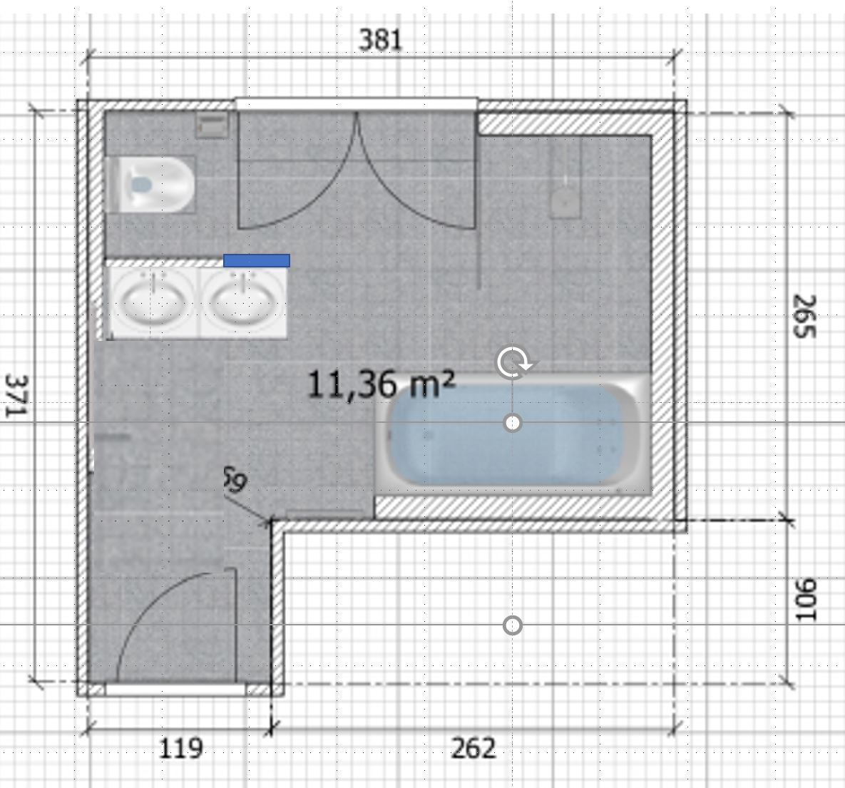

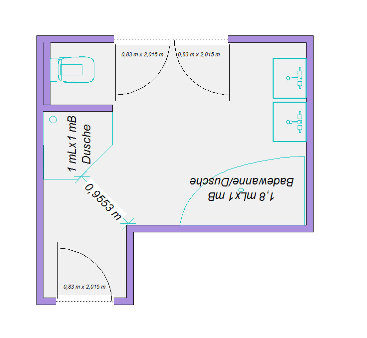

Wäre was in der Art möglich? Mich interessiert es da wir ein ähnlichen Aufbau haben
Waschbeckenwand müsste ja nicht raumhoch sein.
Badezimmer-Grundriss: Doppelwaschbecken links, Badewanne rechts, Toilette links oben, Eingang unten links.
Ibdk14
Ibdk14
o.k., sieht schon viel besser aus. Muss die Schamwand sein zwischen Toilette und waschbecken? Ich mag ja die Ecken zum Putzen so gar nicht auch wenn es etwas netter aussieht. Da könntet ihr noch ein paar cm gewinnen. und die Waschbecken noch etwas in Richtung Toilette rücken. 69cm ist auch mit dem anderen Türanschlag nicht viel.
Edit: Mein Eintrag bezieht sich nicht auf den Vorschlag von Allstar. Da muss man wieder Sonderlösungen finden für den Spiegel über dem Waschbecken bei einer nur halbhohen Wand. Gibt es, ist aber nicht einfach und oft auch teuer. Und kein Licht vom Fenster aus beim Waschbecken.

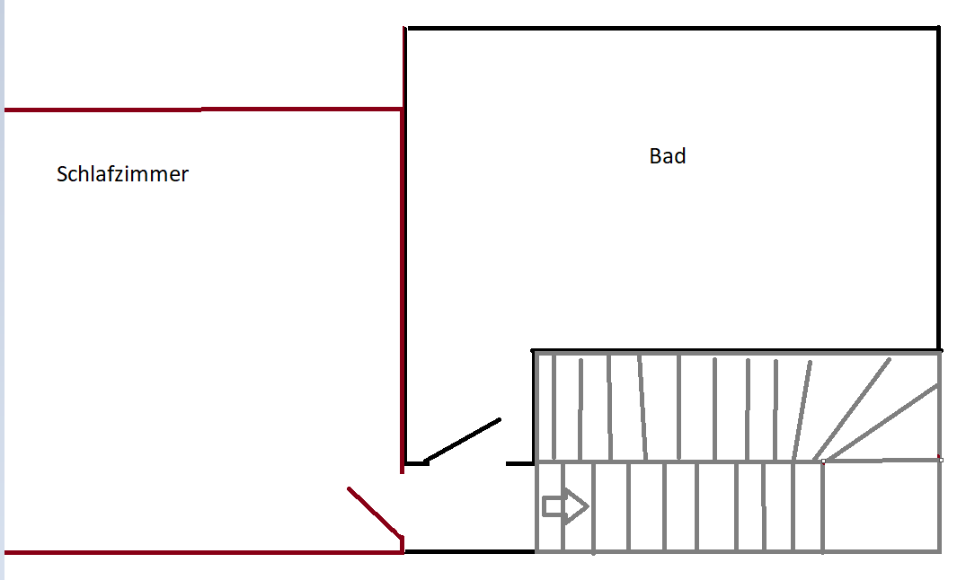

Die Türe nach Außen aufschlagen zu lassen ist nicht komfortable, da hier nur ein kleiner Flur"Bereich" ist.
Der fehlende Platz im Badezimmer entspricht schon dem Treppenhaus.
