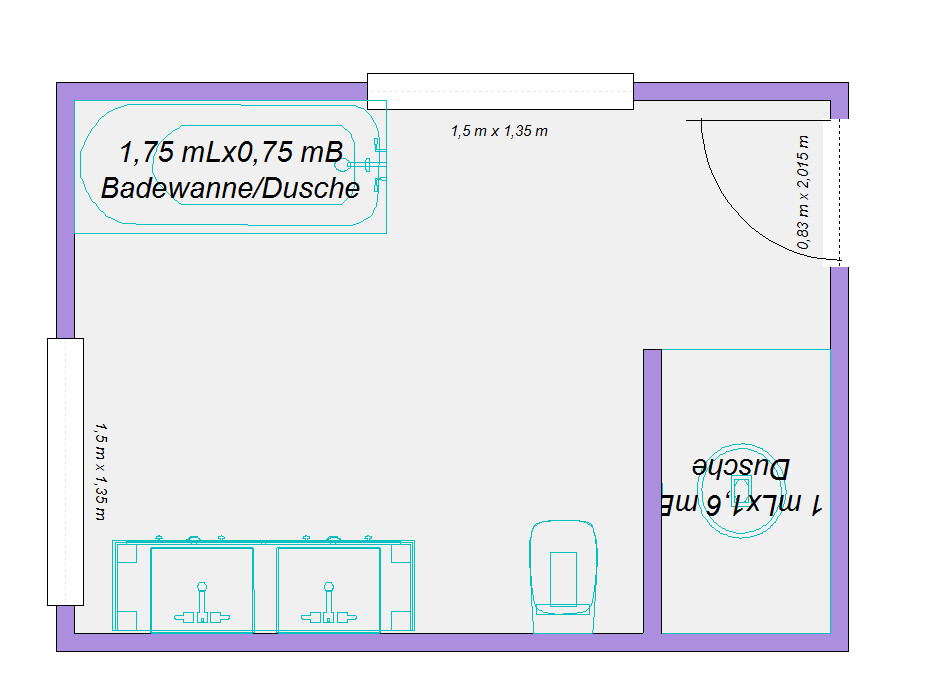

ᐅ Badezimmer Planung / Feedback erwünscht !!!

kaho67413.01.20 15:16
Oder vielleicht so?
Grundriss eines Badezimmers: Badewanne/Dusche links, Doppelwaschtische unten, WC Mitte, Dusche rechts.
Wenn die obere Hälfte der Duschwand aus Glas wäre, hat man nicht das Gefühl, gegen ne Wand zu rennen, wenn man rein kommt.
neubau2019
13.01.20 15:34
Der erste Entwurf von dir hat mir gut gefallen! Würde eine Eckbadewann auch gut rein passen, muss ich mal ein bisschen spielen damit.... Aber damit hast du mir sehr geholfen
hampshire
13.01.20 17:20
neubau2019 schrieb:
Auf was sollte ich denn verzichten?
z.B. auf die extralange Dusche wie im gut gelungenen Entwurf von @kaho674 in #10.
hausnrplus2513.01.20 18:35
Wenn du die Aufteilung aus #10 nimmst und Toilette und Dusche tauschst ? (also waschbecken-"Wand" etwas nach rechts bzw. kürzen und Fenster direkt über die Badewanne?!)
Mir wäre Tageslichteinfall in der Dusche wichtig -> aber es ist natürlich nicht unser Badezimmer Und manchmal kann man eben auch nicht alles haben
kbt0913.01.20 18:37
Fenster direkt über Badewanne geht wohl nicht, weil Fensterposition Fix ist.
Und warum Fenster zur Dusche ... ein Spot in der Dusche tut es auch und ist für "Frühmorgens-Duschen" oder "Spät-Abendsduschen" eh notwendig.
neubau2019
14.01.20 09:26
hausnrplus25 schrieb:
Wenn du die Aufteilung aus #10 nimmst und Toilette und Dusche tauschst ? (also Waschbecken-"Wand" etwas nach rechts bzw. kürzen und Fenster direkt über die Badewanne?!)
Denke beim tauschen von Toilette und Dusche ergibt sich wieder das Problem mit Waschbecken und Türe beim rein kommen und Tageslicht in der Dusche brauchen wir nicht unbedingt, da es morgens sowieso noch dunkel ist.
