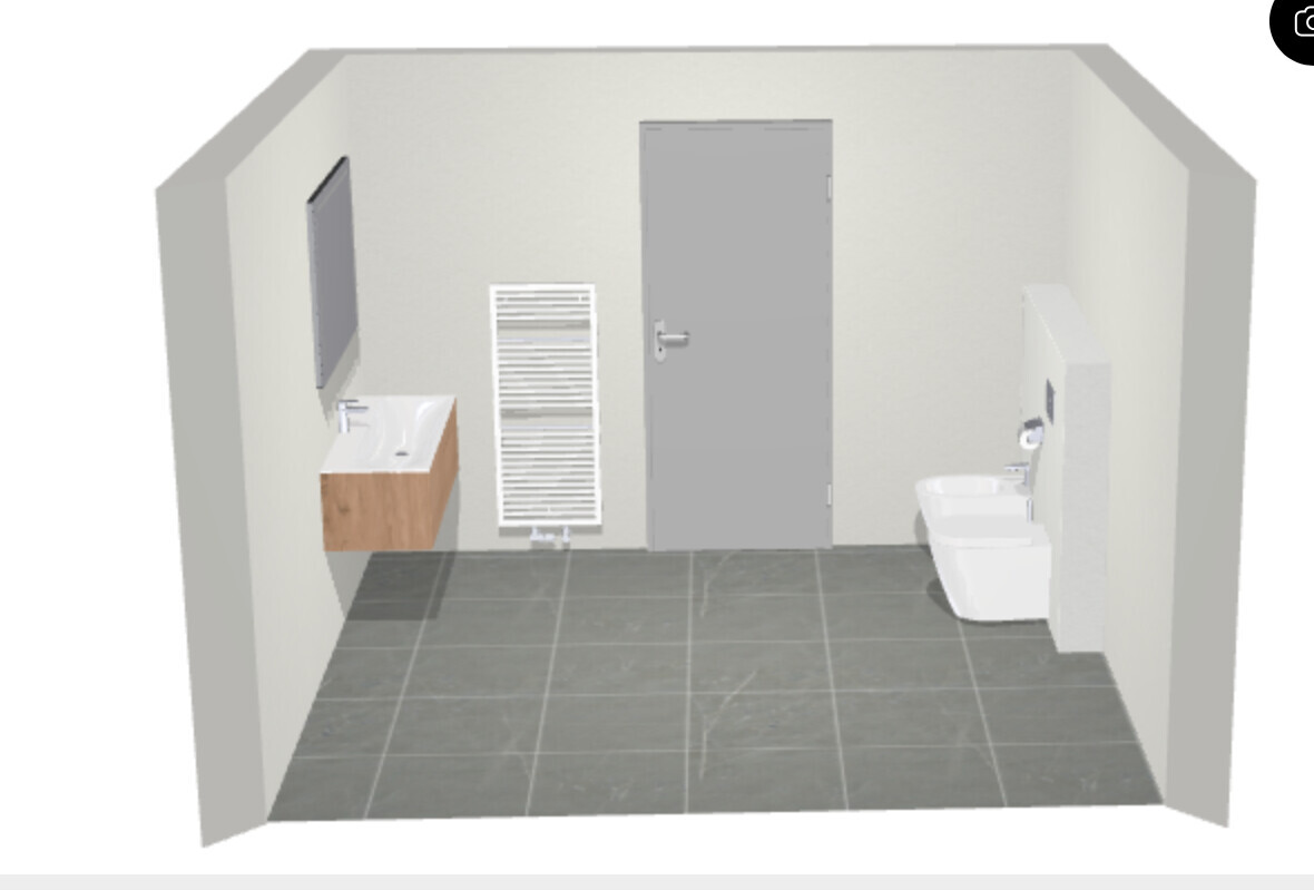

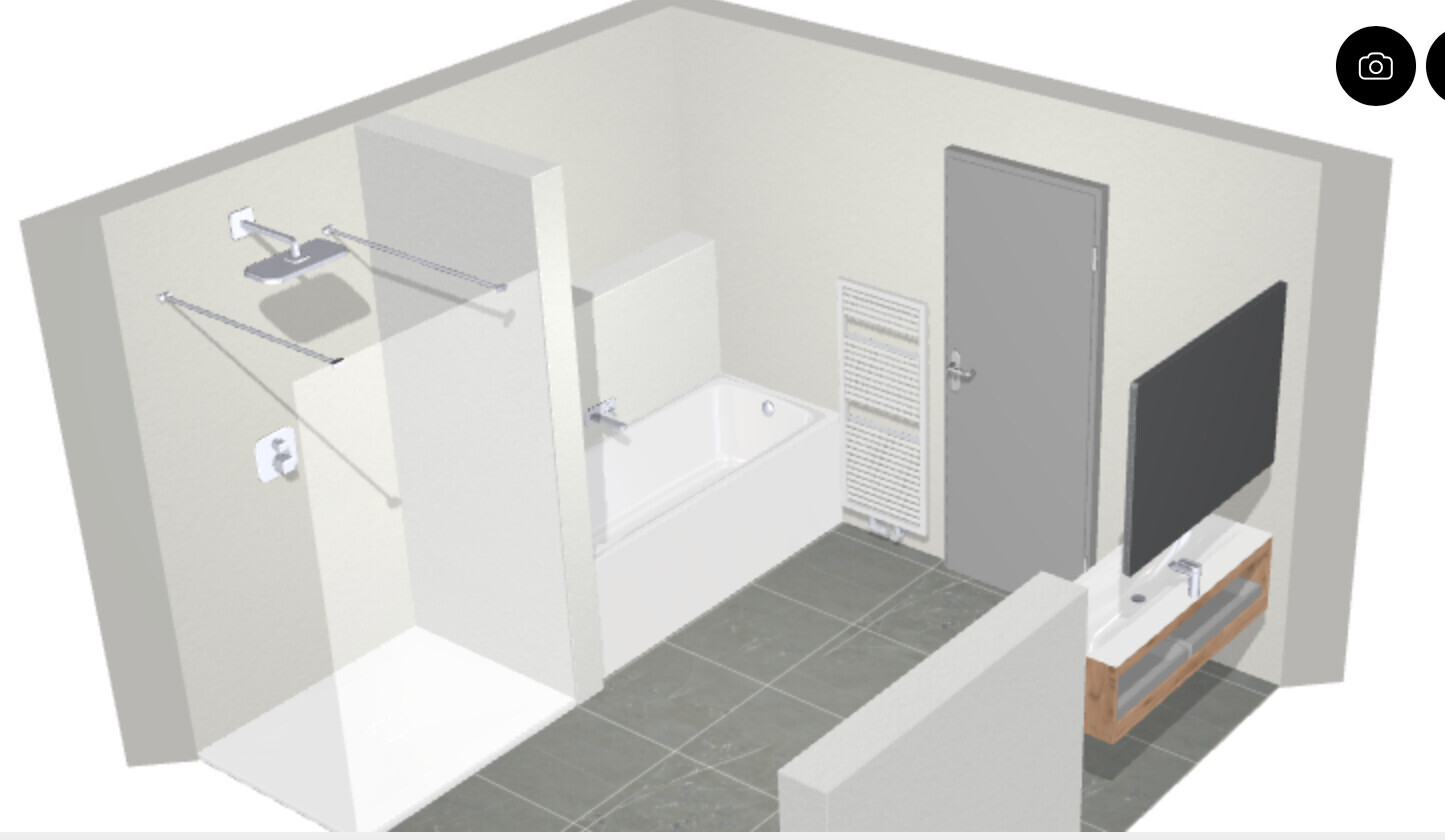

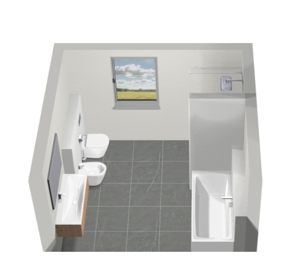

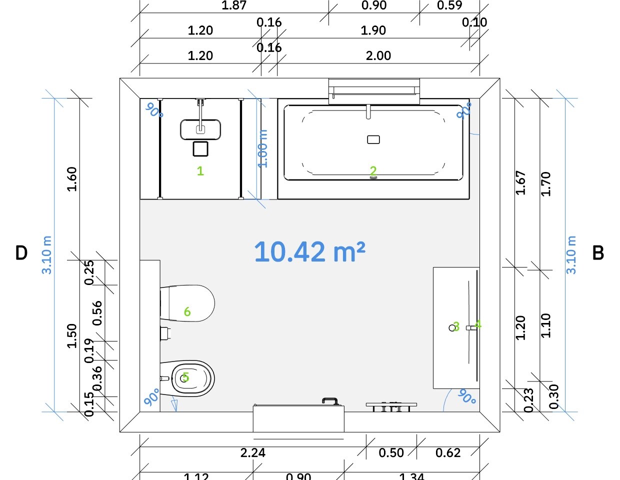

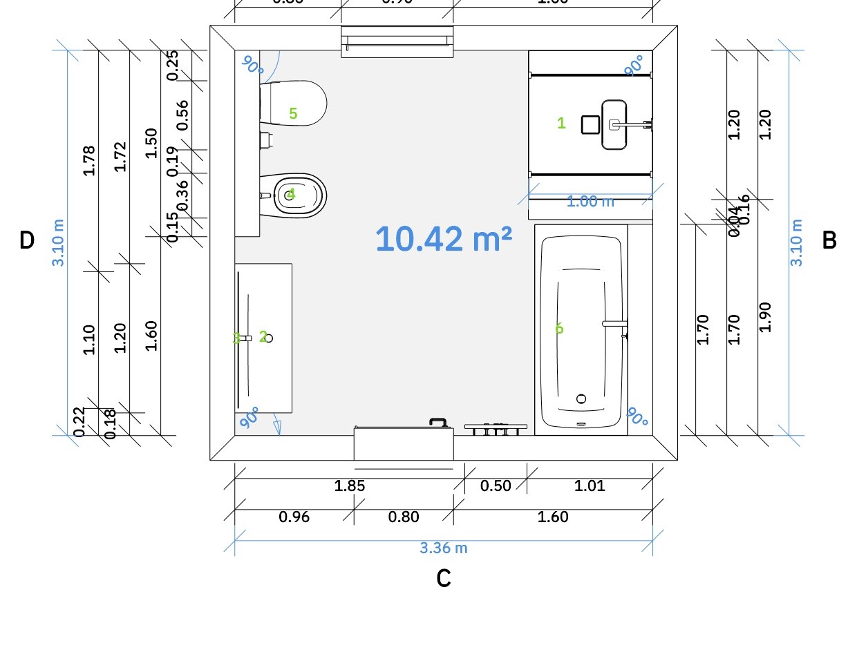

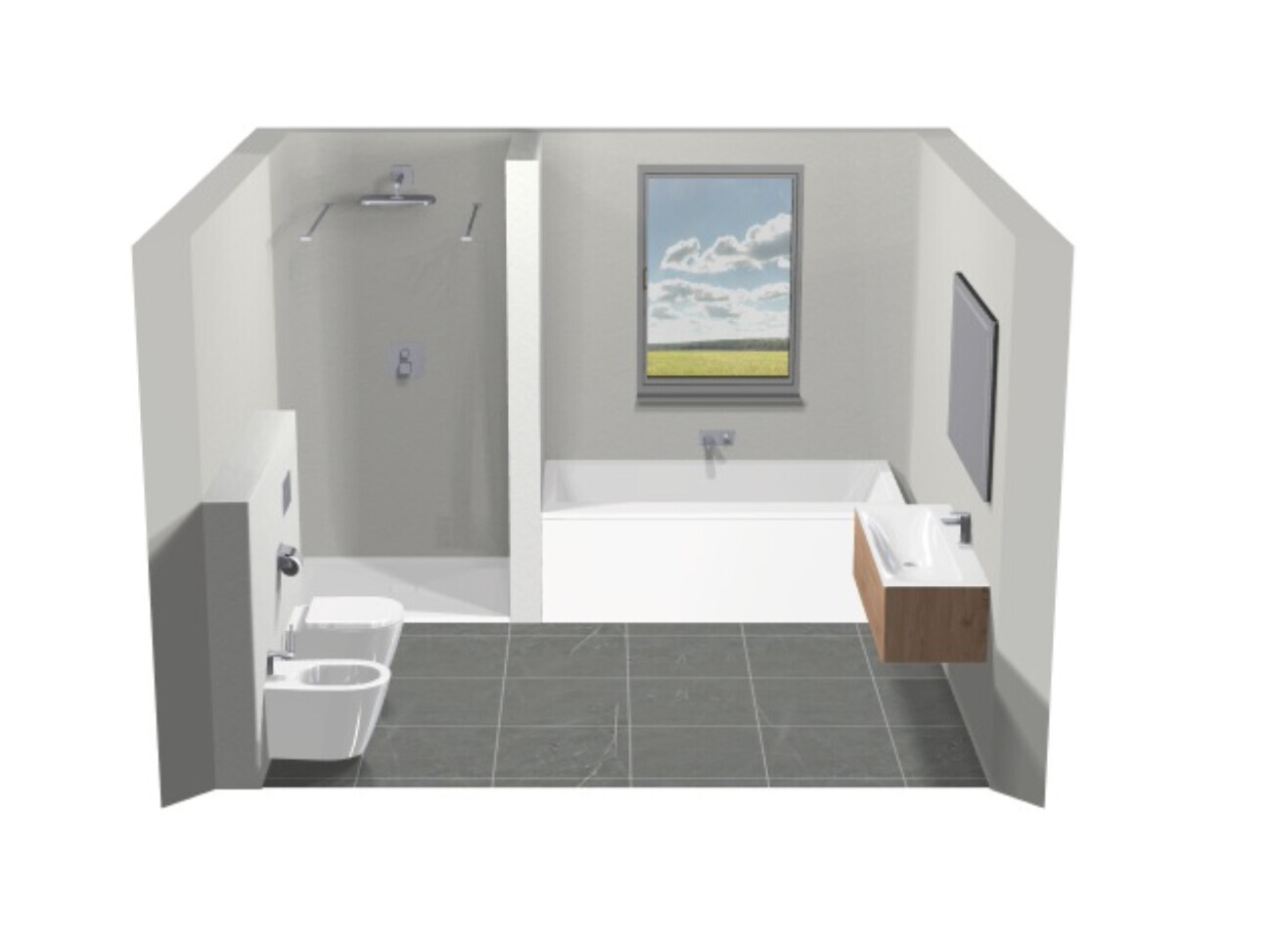

wir planen gerade unser Haus und haben etwas Schwierigkeiten uns für eine Badeplanung zu entscheiden. Es gibt zwei Möglichkeiten. Vielleicht habt Ihr ein paar Tipps oder Anregungen welche Planung besser wäre bzw. was man evtl. noch verändern könnte. Bei Bad 1 hab ich bedenken wegen dem WC gleich hinter der Tür. Bei Bad 2 soll die Tür zum waschbecken aufgehen.

Hier die Anhänge mit den Grundrissen und Bildern

Ich votiere für Plan B, bei dem das Bad und Waschbecken schön beleuchtet ist, allerdings mit geändertem Türanschlag, sodass die Tür vor die Wanne öffnet.

Noch ein Hinweis: Ihr habt den Platz, überlegt Euch, ob ihr bei der 170er Wanne bleiben wollt. Ich würde nie wieder zurück auf 170 wechseln.

Da stimme ich @SoL mal zu, außerdem kann man zwischen Dusche und Wanne auch eine Glaswand planen, z. B. aufgesetzt auf den Wannenrand und im Zweifel für mehr Tiefe der Dusche dann quasi als L bis zum Boden. Das läßt den Wannenplatz auch etwas luftiger und nicht so duster erscheinen.
Variante B hat auch den Vorteil, dass man gut an das Fenster rankommt.
