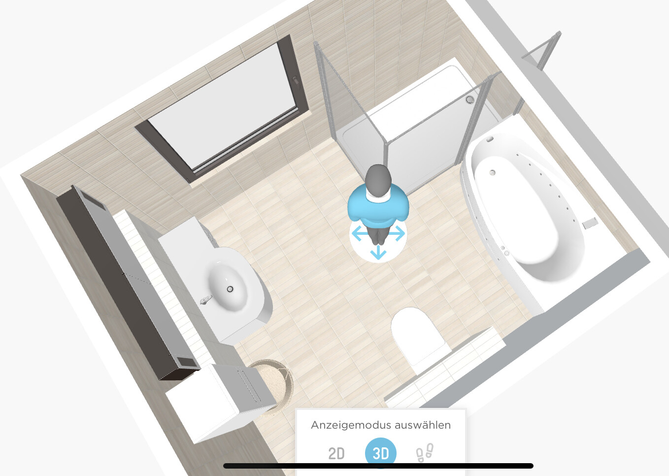

So mal als hingepfuschter 3D Versuch.
3D-Bad: freistehende Badewanne, Waschbecken, Toilette, Dusche mit Musterfliesen, blaue Tür.

Kann man die Tür nach außen öffnen lassen? Dann “fällt” man nicht so gegen die ersten Sanitärgegenstände.
03.01.23 22:21
Myrna_Loy schrieb:
Man könnte den Waschtisch auch um 90 Grad drehen und könnte dann sogar einen 2 m hohen Wanschrank zwischen Toilette und Waschtisch einbauen.
Eine Toi soll im Idealfall 30cm links und rechts haben. Da wäre ich bei 25 cm Minimum. Für Feinheiten sollte man allerdings mal die Antwort vom TE abwarten 😉
Myrna_Loy
03.01.23 22:37
Im Idealfall muss man auch nicht so viel in einen kleinen Raum mit großem Fenster und Dachschräge quetschen 🙂
Ich bin jetzt einfach mal von der 2,50 m Raumlänge ausgegangen - 100 cm für Dusche und Trennwand, dann bleibt 150 cm, davon 50 cm für die Ablage rechts vom Waschtisch und 100 cm für die Toilette. Ist natürlich knapp. Ich würde auf die Wanne verzichten. Wenn die Dusche groß ist, dann kann man für kleine Kinder auch mit Wanneneinsätzen für die Dusche eine Weile überbrücken. Oder eine Wanne zum Duschen nehmen.

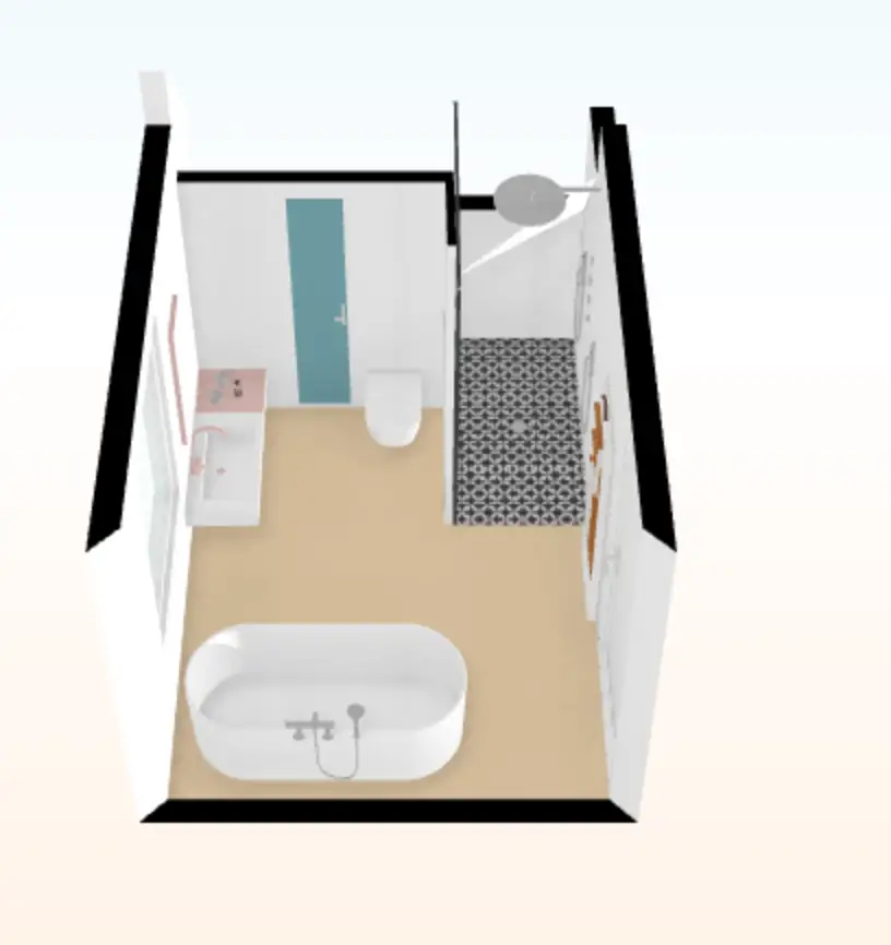

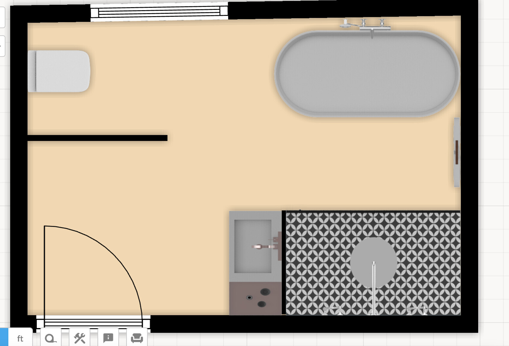

Oder vielleicht so? Wobei ich einen Teil des Kniestocks für Einbauschränke von 40 cm Tiefe verwenden würde.
Grundriss eines Badezimmers mit Badewanne, WC, Waschbecken und Esstisch auf Musterboden.
3D-Badezimmer mit Dusche (Abtrennung), Badewanne, Waschbecken und Toilette.

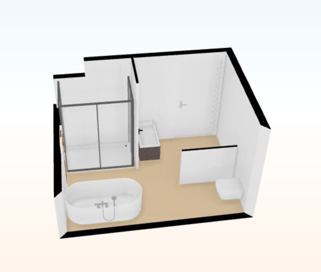

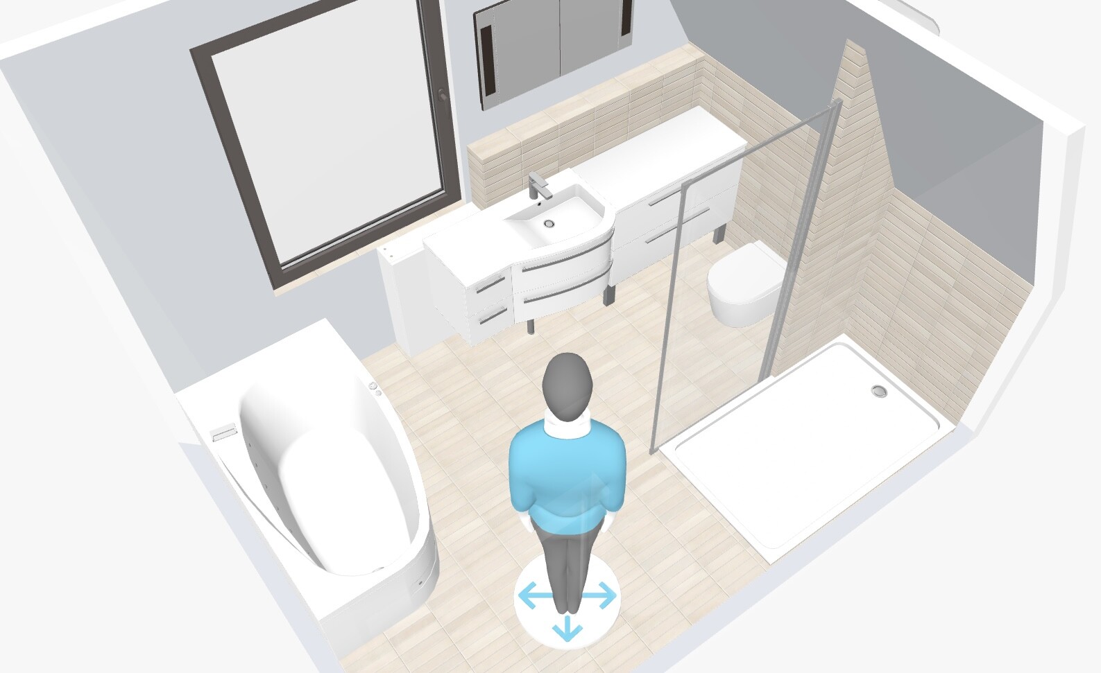

Ich habe auch noch zwei kommentarlose Ideen, dann bin ich raus.
3D-Badezimmer: stehende Person vor Waschtisch, Badewanne links, Dusche rechts, Fenster.
3D-Badplan: Waschbecken links, Toilette vorne, Dusche Mitte, Badewanne rechts, blaue Figur
