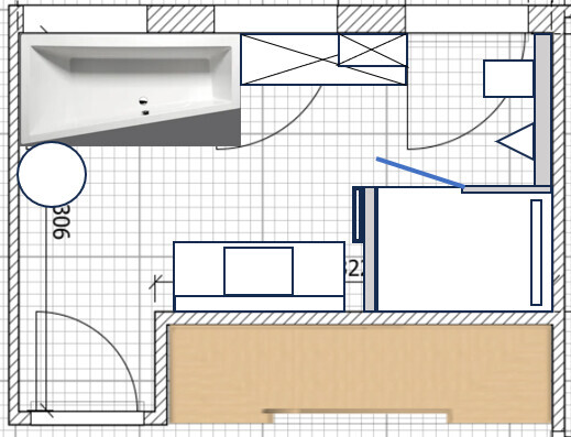

Zum vorigen Beitrag. Die sat. Türen kann man auch weglassen.
hanghaus2023
25.11.24 13:49
Die Tür etwas ins Bad gefällt mir besser.
Grundriss eines Badezimmers mit Badewanne links, Doppelwaschbecken unten Mitte und Tür rechts.
Da geht auch noch ein Handtuchhalter hinter die Tür.
Das gesonderte WC geht mit nur einer Tür mMn nicht. Daher mein Beitrag #12 mit sep. Toi. Da kann auch noch ein kleines waschbecken rein.
Bilder und Plan vom Bestand sind auch oft hilfreich.

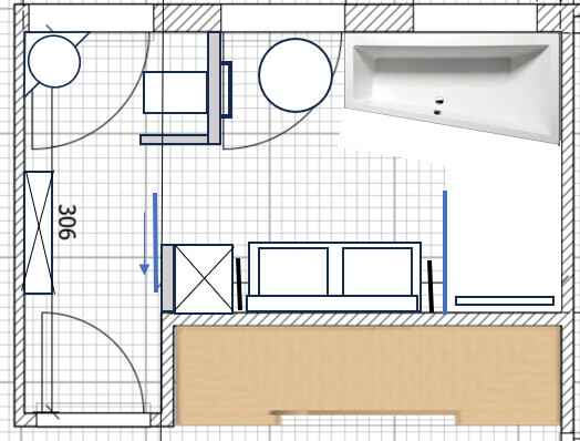

hanghaus2023
25.11.24 15:05
Mit dem sep. WC geht es, aber nicht schön. Mit Schiebetür, die man, wenn Besuch da ist, zu machen kann.

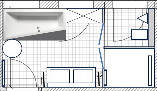

hanghaus2023 schrieb:
Hier mal ein Vorschlag mit All Deinen Wünschen.
Trapezbadewanne 180*90
Dusche 140*100
Waschbecken 140*60 Da passt sogar ein Doppelbecken hin.
Spiegelschrank 140*20?
Regal bis Brüstung 135*40
Regal zwichen den Fenstern als Alternative
Wäschekorb DM 55
Welche Abmessungen haben Deine Möbel?
Vormauerung an der Fensterwand ist mMn entbehrlich.
Mir schwant böses wenn ich die Treppe ausmesse. 310*70?????
Möbel werden auch neue besorgt, da sind wir also nicht wirklich gebunden.
Die Vormauerung ist eigentlich auch nur, um die 2 Fallrohre nach oben verschwinden zu lassen, diese kann man ja dann gleich für eine Nische bei der Badewanne nutzen.
Die Treppe wird etwa 80cm breit werden und dient auch nur dazu, um in die Schlafzimmer im Dachgeschoss zu kommen.
Das Dachgeschoss ist nochmal abgetrennt und es besteht noch das Treppenhaus.
Vielen Dank für deine ganzen Vorschläge! Aber das separate WC lassen wir dann doch weg und nutzen den Platz für ein relativ großes Bad.
Würdest du ein Urinal überhaupt mit ins Bad nehmen? Wie ein anderer schon meinte, ist es kein wirklicher Blickfang.
Wo liegt man preislich bei einem "Standard" Badezimmer bei dieser Größe?

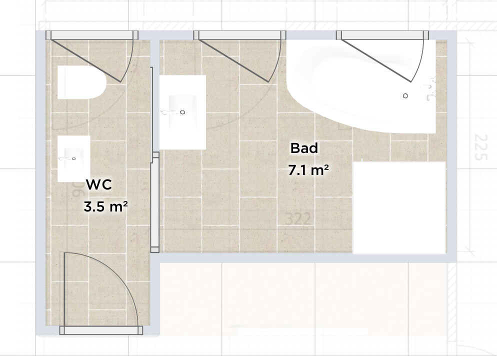

25.11.24 18:48
Cool, ich hatte das ähnlich ausgearbeitet
Grundriss: Bad 7,1 m² mit Badewanne; WC 3,5 m² daneben. Waschbecken sichtbar.
25.11.24 19:36
Das ist doch gerade zu passend, diesen vorderen Schlauchbereich quasi als WC zu gestalten und den Rest durch Schiebetür abzutrennen.
Das Bad wird nicht größer, wenn man das nicht macht.
Eher würde ich über die Badewanne nachdenken. Denn man sieht ja, dass es eher Raumsparwannen etc. werden. Deshalb ..wie groß seid ihr? Wie groß müsste die Wanne also sein? Und würde sie oft gebraucht werden?
