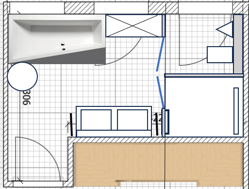

hanghaus2023 25.11.2024 11:17
Wer hat denn das Bad geplant? Mit 3 Fenster und Brüstungshöhe 90cm?
Aber ohne das:
  • WC (idealerweise auch ein Urinal, falls machbar)
  • Großes Waschbecken mit Spiegelschrank
  • Bodengleiche Dusche (mindestens 1x1 m, gerne auch größer)
  • Badewanne
  • Handtuchheizkörper
  • Gerne Nischen z.B. in der Dusche als Ablage
  • Ausreichend Platz für ein Regal und einen Wäschekorb
wo soll das Alles hin?
Ist der Grundriss DIY?
hanghaus2023 25.11.2024 12:32
Hier mal ein Vorschlag mit All Deinen Wünschen.
Grundriss eines Badezimmers mit Badewanne und Sanitäranlagen
Trapezbadewanne 180*90
Dusche 140*100
Waschbecken 140*60 Da passt sogar ein Doppelbecken hin.
Spiegelschrank 140*20?
Regal bis Brüstung 135*40
Regal zwichen den Fenstern als Alternative
Wäschekorb DM 55
Welche Abmessungen haben Deine Möbel?
Vormauerung an der Fensterwand ist mMn entbehrlich.
Mir schwant böses wenn ich die Treppe ausmesse. 310*70?????

hanghaus2023 25.11.2024 13:09
So geht es auch mit abgetrennter Toi und Dusche mit satinierten Glastüren.
Grundriss eines Badezimmers: Badewanne links, Waschbecken in der Mitte, Türen.
Dusch ist dann etwas breiter.
Trennwand zwichen WC und Dusche kann auch nur 1,6m hoch sein und oben Glas oder ganz satiniertes Glas.
