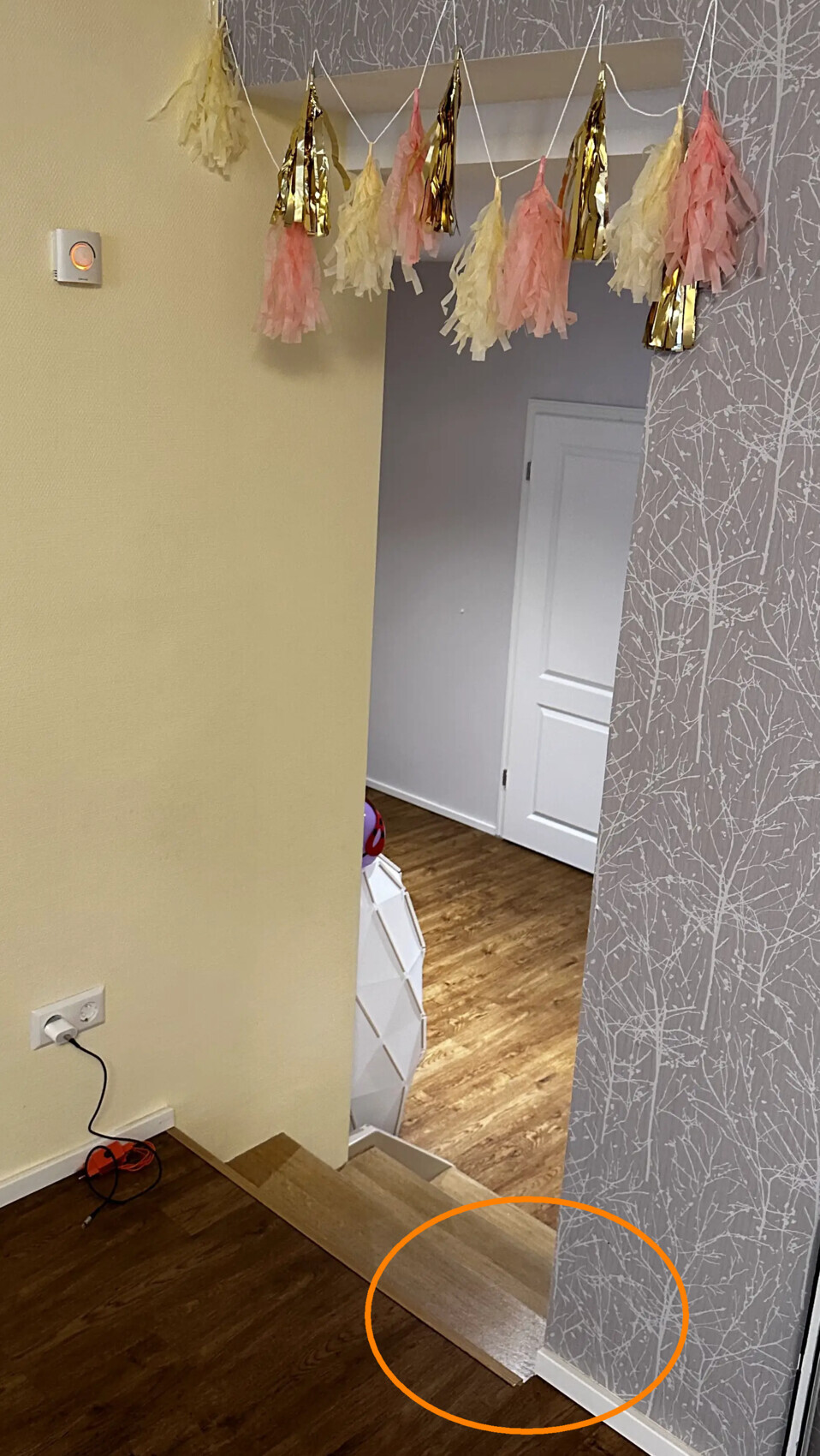

Linke Wand ausgehend von diesem Bild?
Flur mit Wandmuster aus Baumzweigen rechts, pastel-goldene Tassel-Girlanden über Türbogen, Holzboden.
Knackpunkt wird auf jeden Fall ja schon der orangene Punkt sein .. eine Tür wird da ja eher über der Stufe schweben.
Schlaf- und Arbeitszimmer .. wie oft wird denn da geschlafen und wer? Und soll die Tür eher Lärmschutz sein?
Tassimat
05.03.23 19:53
Vielleicht den Fußboden oben so "verlängern", dass eine normale Tür unten abdichten kann? Die Trittstufen sind dann nicht mehr gleichmäßig, aber es schließt sauber ab.
Links und rechts ein bisschen Trockenbau, sodass man eine 86er Zarge rein kriegt.

Ja, linke Wand von dem Bild ausgehend. Wird dann Elternschlafzimmer. Die Kinder haben ihre Zimmer im Dachgeschoss. Lärmbelästigung außer von den Katzen sollte keine sein.
Für die erste Zeit kommt noch das Neugeborene mit ins Zimmer aber das wandert später ja ins Dachgeschoss.

Klar, warum nicht. Muss man mal schauen, wie weit die Schiene oben überstehen muss. Man könnte oben ein Loch in die Wand machen, dann müsste die Schiebetür bis an die Wand kommen.
Graue Deckenleiste mit herunterhängendem Kabel
Schallschutztechnisch wird das ähnlich gut funktionieren wie ein Stoffvorhang.

In der Beschreibung steht, dass die Tür bis ans Schienenende fahren kann.
Schallschutz ist glaube ich nicht so wichtig.

_KaLaeu_ schrieb:
wir müssen aufgrund anstehendem Nachwuchs eine Tür einbauen.
Eigentlich dachten wir an eine Schiebetür die bündig bis an die linke Wand ran geht. Nun hat man uns gesagt, dass es sowas nicht gibt.
Habt ihr Ideen, wie wir das kostengünstig lösen können?
Ausschnitt ist 94cm breit und 196cm hoch. Leider ist unten aufgrund der Treppe eine Lücke. In die Wand über dem Ausschnitt würde ich gern auf einer Höhe von 223cm +\- 5cm bohren wenn nötig da darunter der Metalldetektor ausschlägt (wahrscheinlich Träger).
Wir sind leider gerade etwas ratlos.
Vielen Dank für Eure Mühe im Voraus.
Klar geht das. Wir haben eine Schiebetür (softclose) die bündig mit der Wand abschließt. Schiene an den Stirnseiten offen. Mach dir bei Gelegenheit ein Bild. Glaub Hersteller war I n o v a - Modell Liberty. Müsste ich nachschauen.
Würde aber eher mal noch vorab die Stufe verlängern. Denke würd mich eher stören wenn dort dann bei geschlossener
Tür ein Spalt zu sehen wäre
