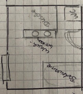

Das wird eng. Für die Toilette brauchst du 1m, der Doppelwaschtisch hat 1,20m und dann willst du noch in die Dusche kommen, ggf. am Zutritt zur Dusche noch Handtücher irgendwo aufhängen.
Tür gegen Toilette aufschlagen finde ich auch nicht optimal. Würde die Tür runter setzen und den Anschlag tauschen, sodass sie zur Badewanne auf geht.
Durch das tief sitzende Fenster nimmst du dir den einzigen Stellplatz für ein Möbel.

danke Euch. Ihr habt vollkommen recht, mit meiner improvisierten Zeichnung kann man nicht viel anfangen. Anbei sende ich euch den Grundriss mit genauen Angaben.
Bitte beachtet, es ist ein Haus vom Bauträger (also Neubau), an der Fensterposition (es ist bodentief) lässt sich nichts ändern, weil es sonst nicht ins Gesamtkonzept passt.
Ich suche nach einer schönen Lösung, die nicht zu kostspielig ist. Ich würde mich sehr über verschiedene Grundrissvorschläge freuen. Schön finde ich es, wenn man verschiedene Bereich schaffen könnte z.B für die Dusche und die Toilette.

Erst in Planung oder stehen Wände?
Was ist verschiebbar?
Für eine oder für 5 Personen?
Behindertengerecht oder nicht?
