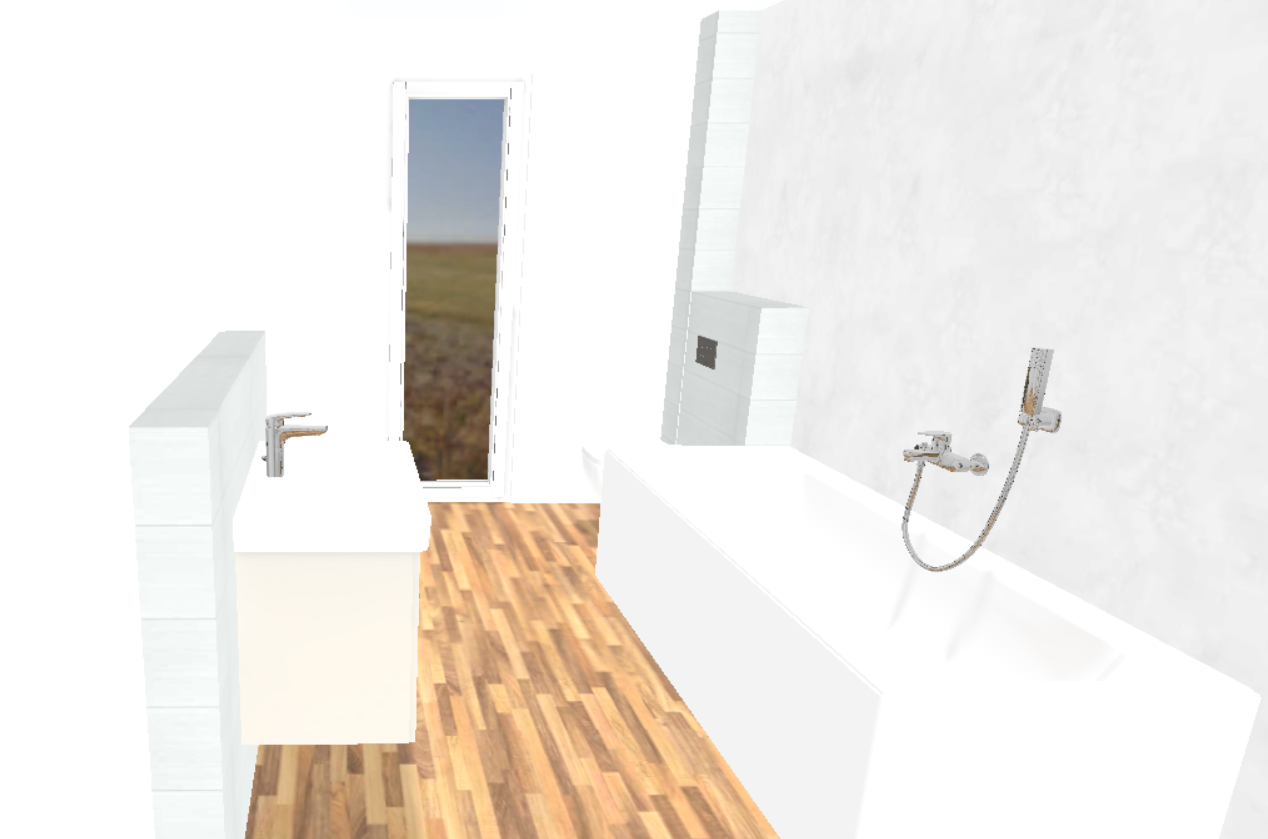

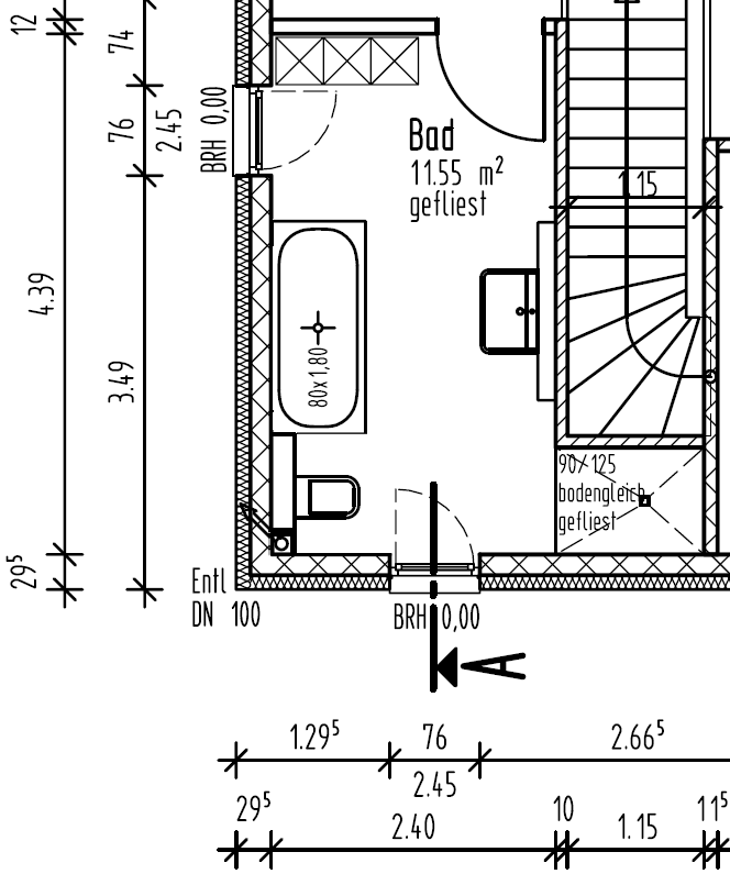

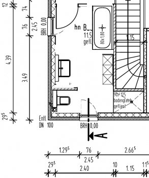

unser Bad ist bisher so geplant:
In einer 3D-Ansicht sieht es dann in etwa so aus:

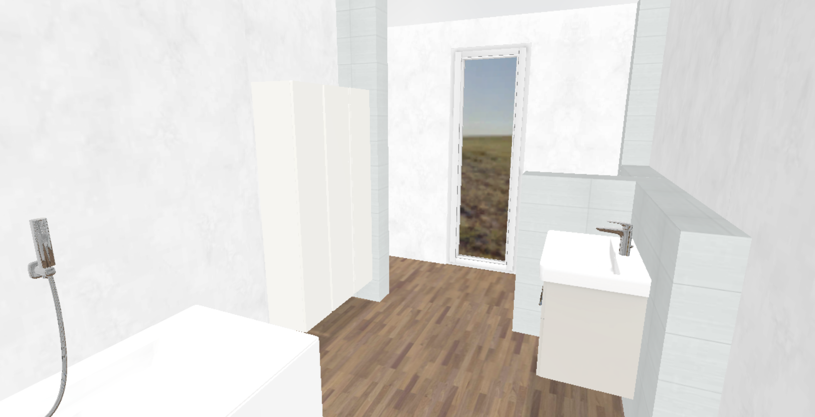

Zwischenzeitlich kam die Idee auf, ob wir das Bad nicht anders gestalten sollten:
Alternativ auch mit durchgezogener Wand und einer Türöffnung:
Der ursprüngliche Grundriss wirkt vielleicht ein bisschen geradlinig.
Der andere Grundriss versteckt halt das WC.
Hier stellt sich die Frage, ob es dort mit 90 cm RBM nicht ein bisschen eng sein könnte?
Die halbhohe Variante lockert es vielleicht ein bisschen auf, hat aber den Nachteil, dass die Badewanne nicht mit der halbhohen Wand abschließt. Die Wand hinter dem WC muss wg. dem Entlüftungsrohr in der Ecke 20 cm tief werden. Die Badewanne ist 80 cm breit. Dementsprechend wäre die halbhohe Wand entweder nur 60 cm lang, was nicht gerade viel ist für das WC. Wenn man die Wand länger machen möchte, müsste ein ca. 10-15 cm Vorbau um die Badewanne, was wiederum den Bereich zwischen Badewanne und waschbecken wieder etwas einengt.
Die Alternative mit der durchgezogenen Wand hätte den Vorteil, dass die Badewanne kein Vorbau bräuchte. Dafür dürfte der Bereich hinter der Wand sehr schlauchig wirken (90x365 cm RBM).
Was denkt Ihr?
danixf 21.02.2020 14:01
Die Türöffnung finde ich nicht gut. Das ist nun wirklich verschwendeter Platz. Ich hätte die halbhohe Wand genommen mit einer gefliesten Öffnung. Da Spots eingebaut lässt die Wand etwas lockerer wirken.
Wie isn das mit einer Dusche?
kaho674 21.02.2020 14:01
2. Variante mit halbhoher Wand find ich am besten.
-SCEPS- 21.02.2020 14:11
Die ist hinten in der Ecke hinter der Treppe versteckt ... quasi dann gegenüber dem WC .
Wie meinst du das genau?
In die halbhohe Wand eine Nische zur Badewanne hin?

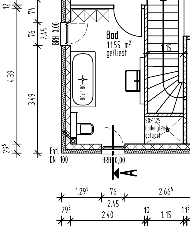

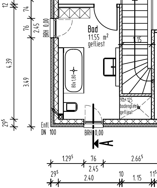

-SCEPS- 21.02.2020 14:47
Hier dann noch einmal die halbhohe Variante ohne Vorbau um die Badewanne.
80 cm lange halbhohe Wand:
95 cm lange halbhohe Wand:
Wenn um die Badewanne noch ein Vorbau kommt, dann ist diese ca. 90-95 tief. Auf der anderen Seite ist das Waschbecken mit Vorwand ca. 65 cm tief. Der Raum ist 240 cm breit. 80-85 cm im Durchgang sind nicht sonderlich viel, oder?
danixf 21.02.2020 15:02
Oh die habe ich glatt übersehen auf dem Grundriss.
Ich würde bei der bündigen Variante bleiben. Aber das ist lediglich Geschmackssache. Auf keinen Fall eine Umrandung der Badewanne.
80-85 ist schon stressig, wenn man mit mehreren im Badezimmer ist. Man kann denke ich gut mit leben, aber es ist hier ja auf jeden Fall vermeidbar.
Ablagefach habe ich mal ein Foto angehängt was ich damit meine. Natürlich nicht in der Dimension.
