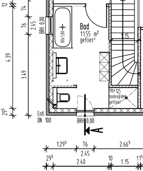

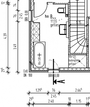

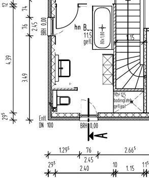

Ich finde das Bad ja zu schmal, um an 2 Seiten Sanitär zu installieren. Ich denke, ich würde eher in diese Richtung gehen:
Grundriss eines Badezimmers mit Badewanne, Waschbecken und Toilette
Wobei ich echt überlegen würde, ob das Regal gegenüber dem Waschbecken auch noch rausfliegt.
-SCEPS-
Ich würde bei der bündigen Variante bleiben. Aber das ist lediglich Geschmackssache. Auf keinen Fall eine Umrandung der Badewanne.
Wenn es bündig werden soll, dann bleibt doch nur die Variante, dass die Wand nur 80 cm lang wird. Dann sieht man das WC jedoch ein bisschen
Ablagefach habe ich mal ein Foto angehängt was ich damit meine. Natürlich nicht in der Dimension.
Funktioniert dann aber nur in der Trockenwand zwischen Badewanne und WC. Auf der langen Seite (in die Außenwand) wird das nicht funktionieren.
Danke für die Idee.
Leider sind beide Fenster im Bad bodentief. Vor dem Bad ist der Flur mit einem ebenfalls bodentiefen Fenster.
Das sind Hochschränke, welche wir zwecks Stauraum benötigen.
