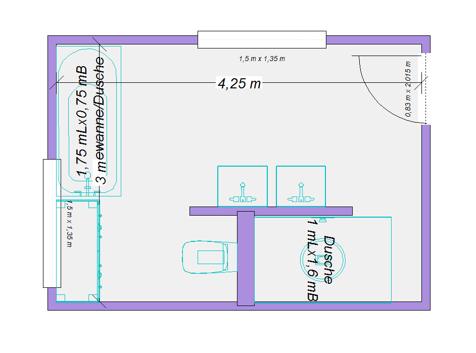

hausnrplus25 schrieb:
wir sind auch mitten in der Grundrissplanung.
Ich habe einfach mal spielerisch alles herumgeschoben. Ich sage nicht, dass es eine optimale Lösung ist, aber manchmal hilf eine ganz neue Ansicht ja die eigenen Ideen anzuregen. Ist es eine Option die Tür rauszuziehen vor den Treppenaufgang?
Dann reingehen: Waschbecken und geradeaus die Dusche. So hättet ihr je nach Gestaltung der Dusche (Wand/Glas) aus zwei Fensterrichtungen Tageslicht bei der Dusche. Die Toilette könnte dann unten an die Wand. Und die Badewanne nebenan. So ist die Toilette in einer Ecke und man kann durch Dusche oder Badewanne einen Sichtschutz kreieren - Fenster ist dann immer noch nah.
Lieben Gruß!
Danke für dein Feedback, aber die Tür rauszuziehen ist eher keine Lösung für uns die uns gefallen würde.
neubau2019
13.01.20 13:21
hegi___ schrieb:
Schau mal im Internet bei Villeroy & Boch oder Duravit. Die haben einen 3D badplaner der sehr einfach und schnell zu bedienen ist.
Damit kannst du dir besser vorstellen wie das Bad später aussehen wird.
Haben wir auch gemacht.
Danke, schon ausprobiert, aber so wirklich komme ich damit auch auf keinen nenner.....
neubau2019
13.01.20 13:22
hampshire schrieb:
Du willst ein breites Doppelwaschbecken und eine große Dusche separat von einer Badewanne und auch noch die Toilette im Badezimmer. Dazu soll das auch noch gut aussehen und funktional sein. Natürlich kommst Du da nicht auf einen Nenner. Für Deine Ausstattungswünsche ist das Badezimmer einfach zu klein. Mit etwas Verzicht kann es richtig gut werden.
Auf was sollte ich denn verzichten?
kaho67413.01.20 14:09
Grundriss eines Badezimmers mit Dusche, Doppel-Waschtisch und Badewanne; Länge 4,25 m.
neubau2019
13.01.20 14:21
Danke Kaho674, das find ich recht gelungen

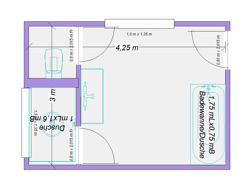

kaho67413.01.20 14:30
Solange die Walkin ein Muss ist, bleiben nicht viele Möglichkeiten.
Die macht die schmale Seite des Raumes leider noch schmaler. Ich würde darauf verzichten. Das T zu drehen, dafür reicht der Platz nicht. Nicht so richtig:
Dann bräuchte es Türen. Das ist recht speziell aber machen auch manche.
Grundriss eines Badezimmers: Dusche links, WC links, Waschbecken in Mitte, Badewanne/Dusche rechts.
