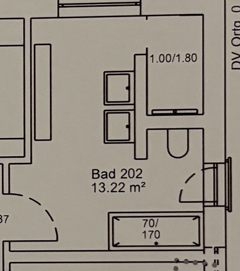

kbt09 schrieb:
Ich gehe davon aus, dass das Fenster planrechts= Osten bleiben soll ... aber warum muss es bodentief sein? Eine Krankheit, die nicht sein muss. Was spricht gegen ein Fenster mit normaler Brüstungshöhe? Und warum stört das bodentiefe Fenster dort an der Dusche? Ein Plissee löst "Reinblickprobleme"
Und was ist das Argument, warum beim aktuellen Plan planrechts kein Fenster sein kann?
Siehe ein Post oben, da habe deine Fragen teilweise beantwortet.
Ein normales Fenster mit Brüstung schließen wir nicht aus, aber bodentief wäre dank des schönen Ausblickes unser Wunsch (aus der Badewanne heraus im Idealfall).
kbt0915.10.25 14:15
Also ginge ein Fenster mit normaler Brüstungshöhe? Oder wg. dem Wannenblick Brüstungshöhe von 40 cm oder so. Die Frage ist natürlich, wann man die Zeit fürs Wannenbad mit Blick nach draußen hat. Ist ja dann oft schon dunkel 😉
Welche Räume mit bodentiefen Fenstern sind denn da noch im Geschoss? Bodentiefe Fenster im OG werfen in aller Regel eher Probleme auf, als dass sie Räume wertvoller werden lassen. Licht kommt meist mit 2 m breiten Fenstern besser in einen Raum. Der Raum am Fenster läßt sich für Möbel, Schreibtisch und ähnliches auch besser nutzen und der Fensterbereich sieht dann auch bewohnt noch ästhetisch von außen aus 😎
Laut Architekt würde das mit der Brüstung gehen, er hat aber auch den vorherigen Plan erarbeitet…
Ansonsten gebe ich dir vollkommen recht, daher haben wir lediglich im Schlafzimmer noch ein bodentiefes Fenster für den Ausblick. Darauf würden wir wirklich ungerne verzichten. :-)

Das hier ist eine Variante aus den ersten Entwürfen. Sollte seitens des Hausanbieters kein Problem sein. Warum wir es geändert haben? Wollten aus der Dusche raus die Badewanne im Blick haben. :-)
Badezimmer Grundrissplan mit Badewanne, zwei Waschbecken und Tür, Bad 202, 13,22 m2

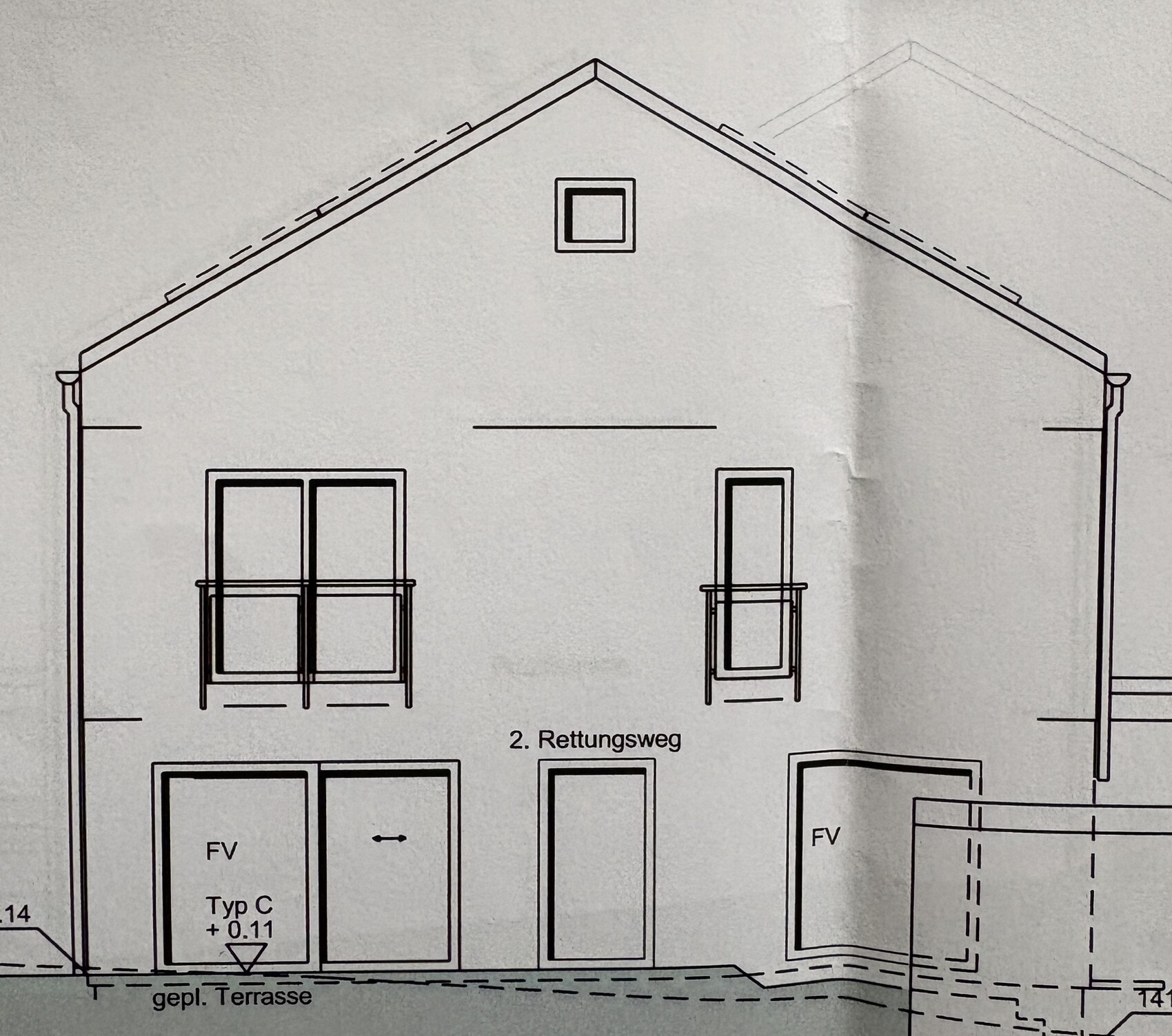

Dann zeig doch mal etwas mehr vom Grundriss. Die Ansicht der Ostseite ist auch hilfreich. Ist denn die T Variante Euer Favorit?
Wie oft am Tag wird das WC benutzt? Wie oft die Dusche? Beim Duschen schaust doch nicht nach außen.
Schlafzimmer- und Badfenster auf Höhe OK Badewanne.

Anbei mehr vom östlichen Grundriss und die Ansicht der Ostseite.
Die T-Variante ist unser Favorit, schauen aber noch nach anderen Möglichkeiten.
Architektenzeichnung einer Hausfront mit Dach, Fenstern, Tür, Rettungsweg und Terrasse
