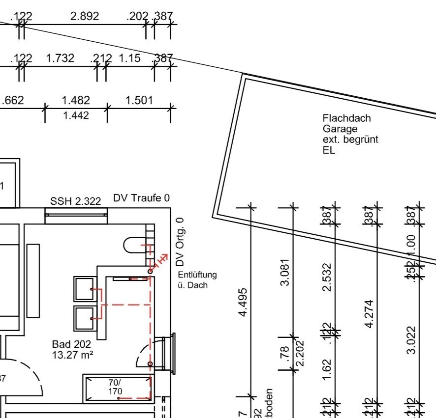

aufgrund von Örtlichkeit der Dusche, muss das bodentiefe Fenster östlich komplett weg. Da wir aber auf beide Fenster nicht verzichten wollen, müssen wir umplanen.
Habt ihr Anregungen, wie wir die 13 qm ideal nutzen könnten?
Wünsche:
- Badewanne
- Begehbare große Dusche ohne Tür
- Doppelwaschbecken
- Je 1 Fenster im Norden + Osten (hier bodentief)
- 1 Toilette
Falls noch Infos benötigt werden, gerne Bescheid geben.
Danke vorab!

Was denn nun? Ist der Bauplan schon genehmigt?
Ja, Genehmigung liegt vor, aber der Hausanbieter lehnt nun bei der Planprüfung die geplante Variante wegen dem Fenster ab.
hanghaus2023
15.10.25 12:57
Also gehe ich mal davon aus, das das Fenster im Osten entfallen soll? Warum soll nicht nach Plan gebaut werden?

Ich gehe davon aus, dass das Fenster planrechts= Osten bleiben soll ... aber warum muss es bodentief sein? Eine Krankheit, die nicht sein muss. Was spricht gegen ein Fenster mit normaler Brüstungshöhe? Und warum stört das bodentiefe Fenster dort an der Dusche? Ein Plissee löst "Reinblickprobleme"
Und was ist das Argument, warum beim aktuellen Plan planrechts kein Fenster sein kann?
Für den Hausanbieter ist das Fenster im Osten nicht umsetzbar, weil aufgrund der Duschplatzierung Wasser zum Fenster gelangen kann. Aus Haftungsgründen genehmigen sie das nicht, da nach vielen Jahren nach und nach Wasser in die Wand kommen könnte.
Wir wollen östlich aber definitiv ein Fenster, im Idealfall ein bodentiefes, weil wir daneben im Zimmer auch bodentiefe haben und das von außen deutlich ästhetischer aussieht, als wenn sie sich in der Höhe unterscheiden.
