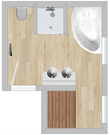

rabudde
Das Holzding ist ne Infrarot-Kabine ;-) Die Überlegung ist halt bei dem Platz sowas noch unterzubringen.
Im Anhang nächster Versuch, der sagt mir sogar sehr zu, hatte nur im Planer keine ordentliche Badewanne zur Hand, da müsste man was spezielles finden, was in die Ecke, leicht gedreht, reinpasst und der Rest in der Ecke wird wannen-hoch gefliest als Ablage. Fehlen zwar jetzt noch die Schränke, aber von der Anordnung müsst's doch net schlecht sein, oder?
2D-Badgrundriss mit Dusche, Badewanne, Doppelwaschtisch und Holzfußboden
Alex85
Offene Dusche mit 1x1m?
Wir haben aktuell eine offene Dusche mit mindestens 1.5m (wenn nicht gar 2m) und das Wasser spritzt da trotzdem in den Raum.
Ich würde die L-Lösung vorziehen, wenn es unbedingt offen/begehbar sein muss, sodass die Spritzer gegen eine Wand gehen. Wie ypg gezeigt hat.
Oder den Trend auslassen. Wir sind davon geheilt. :D
Ich bin der Maße etwas irritiert. Sind das außen- oder Innenmaße?
