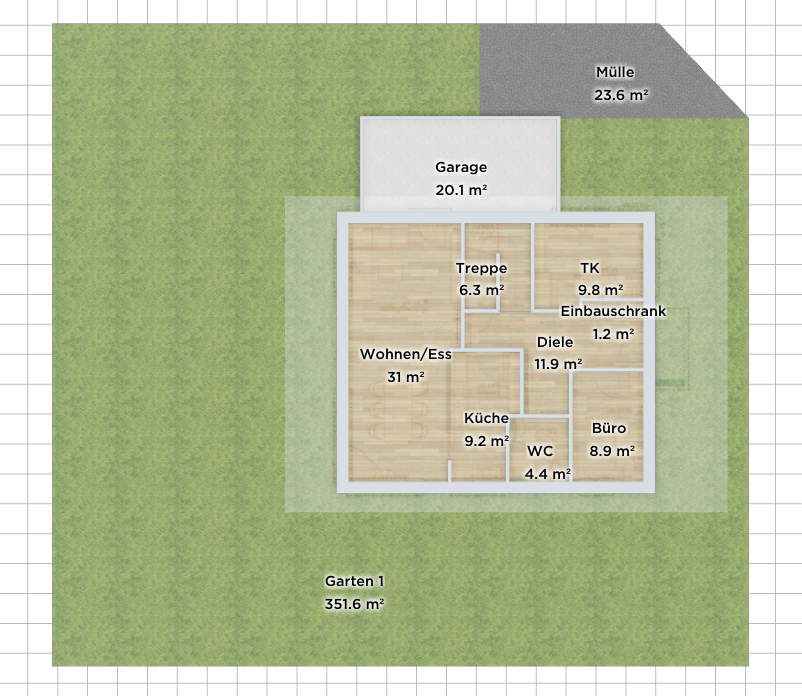

Nett finden wir an dem Grundriss:
  • Arbeitszimmer im EG
  • 3 Kinderzimmer, ähnlich groß (ist bei Standardgrundrissen mit <150qm gefühlt gar nicht so häufig der Fall)
  • Insgesamt vergleichsweise kompakt, ohne dass der Wohnbereich unverhältnismäßig klein ist
  • Duschbad im EG
  • mit der Option der größeren Türen im Essbereich recht viel Licht von Süden und Westen
  • Diele mit 18qm mMn ausreichend groß, Abstellraum unter der geschlossenen Treppe
  • Hauswirtschaftsraum ausreichend groß, wenn die Heizung nicht im Haus verbaut ist (Fernwärme über die Großwärmepumpe)
Den Bereich Diele - Wohnzimmer Diele - Küche würden wir schließen.
Contra:
  • Trotz Kniestock von 1,20m recht viel Schräge (die Häuser weiter östlich im Baugebiet haben 6,5m TH, bei uns ja 4,5m
  • Kein ausgebauter Dachboden - insg. relativ wenig Stau- und Nutzraum

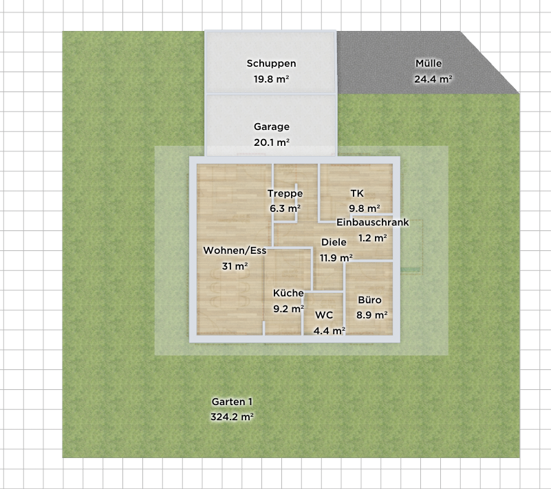

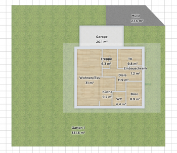

Es gibt einen Grundriss mit Technikraum; das haus würde ich drehen (und spiegeln), dass der Eingang im Osten ist, das dann nördliche Fenster im Arbeitszimmer würde weggelassen und da dann kleiner Carport neben dem Mülltonnenplatz. Der schöne Wohn-Essbereich hätte dann weiterhin Süd-Westausrichtung.
Ich würde da nix spiegeln. Es sitzt doch alles dort, wo es sein soll. TK mit Büro tauschen und gut. Küche an der Terrasse, TV/Sofa kann in en Norden.
Ich würde bei 3 Kindern aber den Hof nicht vernachlässigen, zumindest den Fuhrpark etc. Mein Schuppen sitzt zwar gefangen, aber der könnte auch als Sitzschutz in den Osten planunten.. oder Carport und Schuppen noch weiter nach planlinks
