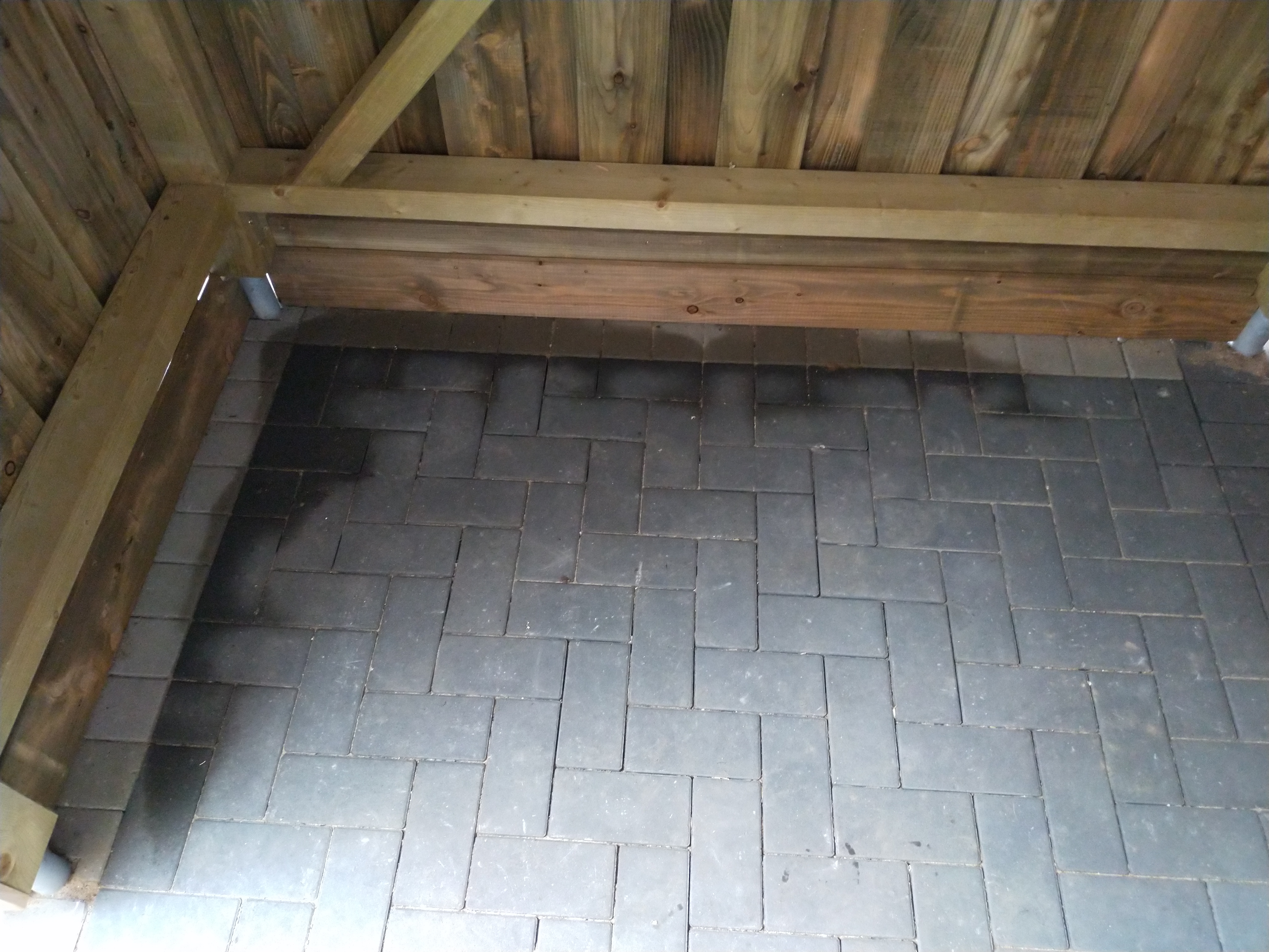

Na das trocknet schon noch, machen kannst du imho nichts sinnvolles.
Erstmal nichts empfindliches lagern, das Werkzeug kann das wohl ab.
Lasse19
Meinst du wirklich, dass das trocknet?
Hier ist mal ein Foto, wo meine Frau irgendwas in der Ecke stehen hatte.
Baustelle: Holzrahmenwand im Rohbau und gepflasterter Boden aus Pflastersteinen
Daraufhin habe ich erst mal das ganz untere Brett abgeschraubt. Nun ist es besser belüftet, aber hinstellen kann man da immer noch nichts.
Zusätzlich sehe ich bei der Feuchtigkeit noch das Grundproblem. Dadurch, dass ich arbeitete, atme, schwitzte und Wärme abgebe wird die vorhandene Luft zwar erwärmt und nimmt zusätzliche Feuchtigkeit auf. Aber die Hütte und alles was drin steht wird nicht so schnell warm wie die Luft. Also kühlt sich die warme, jetzt feuchtere Luft, an allem was kalt ist ab und schlägt sich als Tau auf den Oberflächen ab. Selbst wenn ich dann einen Heizlüfter oder Radiator einschalte, so schnell wird der ganze Inhalt der Hütte ja nicht warm. Auf jeden Fall gibt es dadurch zusätzliche Feuchtigkeit, die raus muss. Oder hab ich da einen Denkfehler?
Vielleicht bin ich mit der Dämmung auch ganz falsch unterwegs und es geht eher um Zuluft/Abluft. Aber der Boden hat mich halt etwas stutzig gemacht...

apokolok
Wie trocken war denn das Holz, das du für die Fassade genommen hast?
Sieht auf den Bildern irgendwie nass aus.
Das könnte die Feuchtigkeit natürlich erklären, würde aber auch mit der Zeit von selbst besser.

Kann man in dem Schuppen nicht irgendwie eine Bodenplatte nachrüsten oder wäre das unverhältnismäßig?
Bei dieser Art Schuppen kenne ich viele, die deine Probleme haben und noch keine richtige Lösung gefunden haben. Laut einem Bekannten machen aber viele den Fehler, dass der Abstand zwischen Holz und Pflaster zu gering ist.
Bei Schuppen mit Bodenplatte kenne ich solche Probleme nicht nicht.

an eine Bodenplatte hatte ich damals auch gedacht, hat der Bauunternehmer aber für unverhältnismäßig gehalten. Nun ist es ja noch aufwendiger, weil der Schuppen genau neben dem Haus steht und das Pflaster liegt...
Meinst du den Abstand zwischen Holz-Schalung und Pflaster? Oder (falls ich einen Boden mache) den Abstand zwischen Unterkonstruktion/OSB-Boden und Pflaster?

Ich meinte den aktuellen Zustand. Bei zu geringem Abstand funktioniert die Luftzirkulation scheinbar nicht ausreichend. Bei einem Bekannten schimmelt unten das Holz sogar schon. Die sprachen auch schon über eine Bodenplatte. Die wollten dann aber alles neu machen. Passiert ist da bisher aber auch noch nichts.
