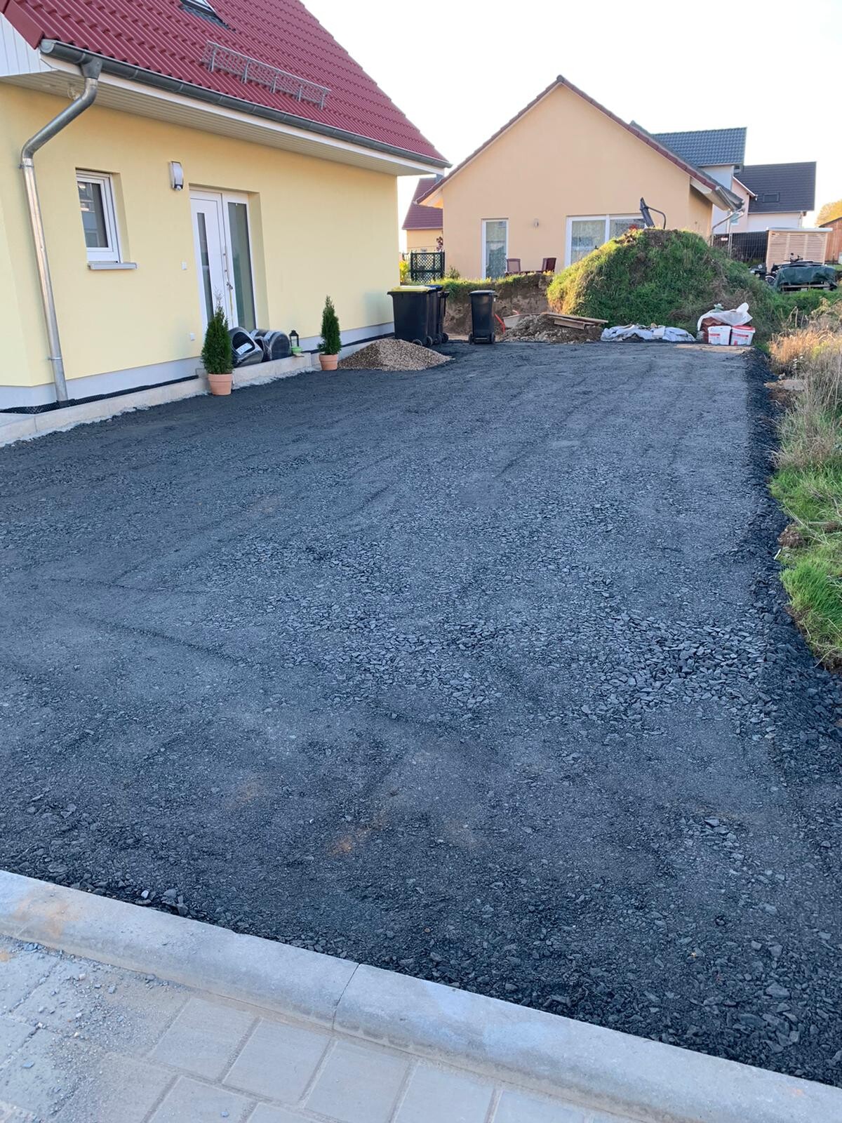

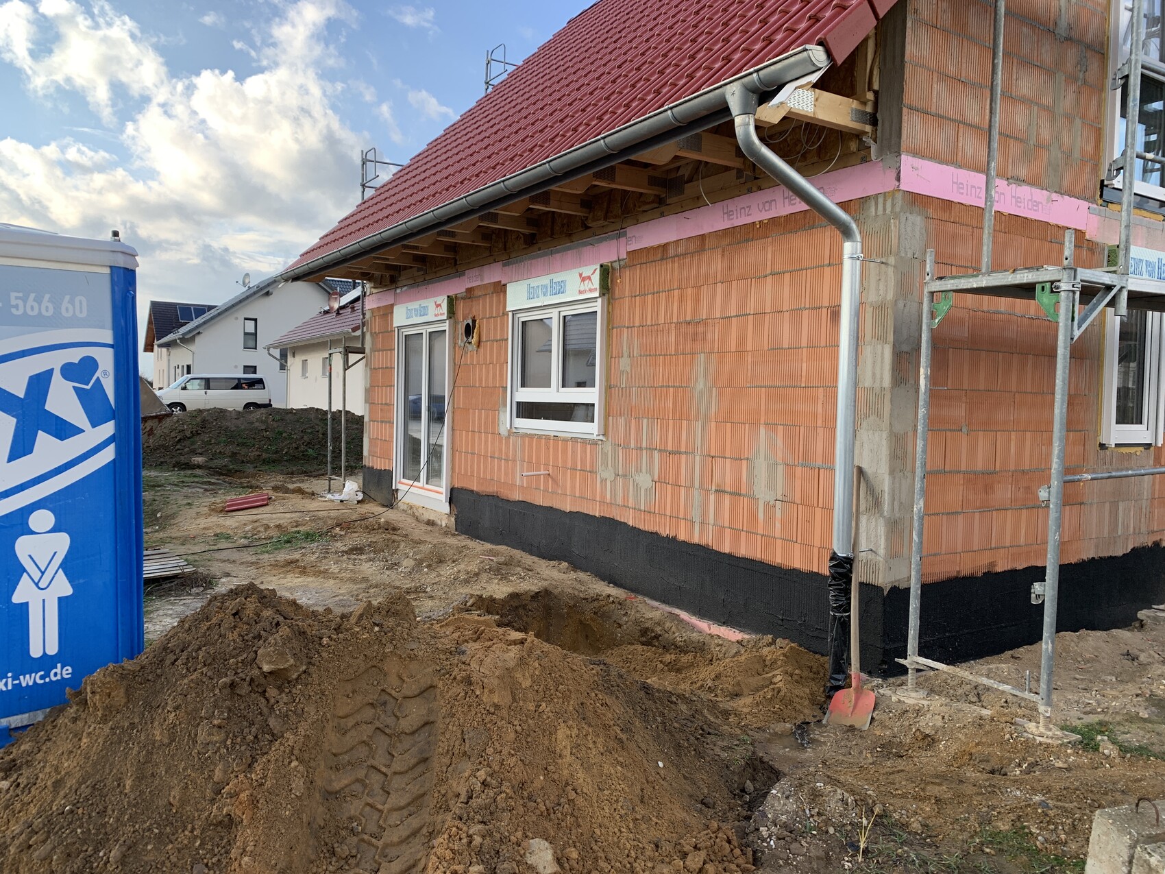

Andre77
21.02.21 10:27
Kurz zur Aufklärung, es geht nicht um meine Terrasse.
@Isokrates
Danke für deine Ausführung. Genau das mit der Aufschüttung (bis 1m? oder sowas) habe ich auch gelesen. Damit es wieder als (eigene?) Abstandsfläche zählt. Würde man das mal außer Betracht lassen, so würde die Terrasse innerhalb der Abstandsfläche vom Haus liegen und wäre korrekt (da das Haus die 3m einhält), auch wenn jetzt die Terrasse weniger als 3m Abstand zur Grenze hat?
Angehängt nochmal eine weitere Situation:
dieser Nachbar will zeitnah einen Zaun bauen. 15cm von der Grenze eingerückt auf seinem Grundstück. Nun liege ich aber mit meiner späteren Terrasse etwas unter seinem Gelände. Hier ist ein Gefälle von Nord nach Süd. Unsere Nordnachbarn müssen gegenüber den südlichen Nachbarn abfangen. Das wird auch gemacht. Kein Thema. Jetzt gibts aber auch etwas ein Gefälle von West nach Ost. Er ist der westliche Nachbar. Er meint er ist auf dem originalen Gelände und müsste nun nicht abfangen. Gefühlt könnte ein Absatz entstehen von 30-50cm. Aktuell habe ich an der Grenze noch einen Erdwall vom Aushubmaterial vom Hausbau. Wird jetzt zeitnah verteilt, so das man das dann besser sieht. Er meint bei mir wurde tiefer gegangen und somit wäre er raus. Ein tiefer gehen bei mir wäre gar nicht möglich, da ich sonst tiefer als die Straße wäre. Das aber nicht der Fall ist.
Mal ein Bild wo man das vielleicht sogar erkennen kann. Ich stehe auf der Straße, dann der Erdwall im Hintergrund auf meinem Grundstück, dahinter der VW Bus vom Gewerk, wo man die Räder sieht, trotz Wall aus meiner Aufnahmeposition und ich bin kein Riese.
Im 2. Bild sieht man im Hintergrund die Stühle und den Tisch auf seiner Terrasse hinterm Wall. Da kann er doch gar nicht auf originalen Gelände liegen, oder ?
Meinungen dazu?
