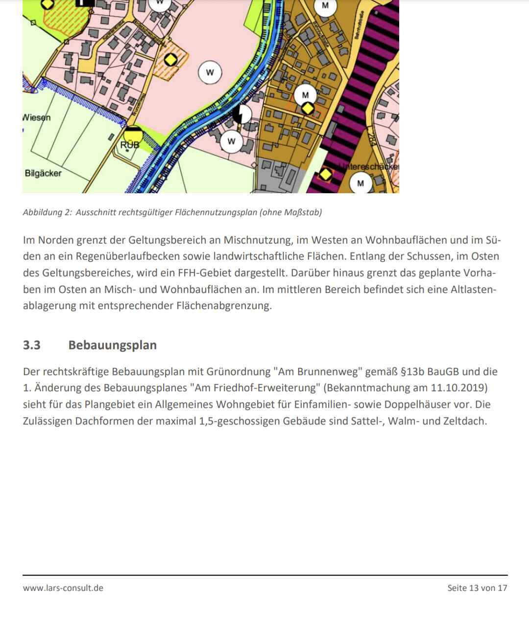

Limbrandi13.03.24 22:42Guten Abend Zusammen, ich wollte mich hierzu nochmal kurz melden. Wir haben unsere Platzierung angelehnt, da uns der Baugebiet doch nicht zu 100% zusagte.

Jedenfalls sind wir nun wieder mit in der Bewerbung und haben ein paar Fragen zu den Vorschriften im Bebauungsplan.
Dort wird unter dem Punkt Energieversorgung die Fernwärme empfohlen, ist das ein muss? Gleichzeitig wird aufgrund von Wasserquellen die Erdwärmesonden verboten. Wäre dann eine Wärmepumpe verboten ?
Welche Möglichkeiten hätten wir was Energie betrifft?
Und in der letzten Änderung "Am Brunnenweg" wird auf Seite 13 "Bebauungsplan" von maximal 1,5 geschossigen Gebäuden gesprochen. Sind dann zwei Vollwertige Geschosse nicht möglich?

Das Baugebiet ist von der Gemeinde Wolpertswende "am Brunnenweg".Ich lese nur unter 9.5 "Wärmeversorgung" (S. 54) von Biogas, und keine Angaben zur Geschossigkeit, sondern eine Wandhöhe von max. 6,0 und eine Firsthöhe von max. 8,5 Metern mit Dachneigungen von 18 bis 32° - also eher geradezu "stadtvilla"typische Werte.https://www.instagram.com/11antgmxde/

Dort wird unter dem Punkt Energieversorgung die Fernwärme empfohlen, ist das ein muss? Wenn im Kaufvertrag keine spezifizierende Regelung getroffen wird, ist das nur eine Empfehlung.
Es gibt auch Wärmepumpe ohne Erdwärmesonden.

Ich lese nur unter 9.5 "Wärmeversorgung" (S. 54) von Biogas, und keine Angaben zur Geschossigkeit, sondern eine Wandhöhe von max. 6,0 und eine Firsthöhe von max. 8,5 Metern mit Dachneigungen von 18 bis 32° - also eher geradezu "stadtvilla"typische Werte.Mich hat dieser Punkt mit der Angabe 1,5 Geschosse irritiertÄhnliche Themen
