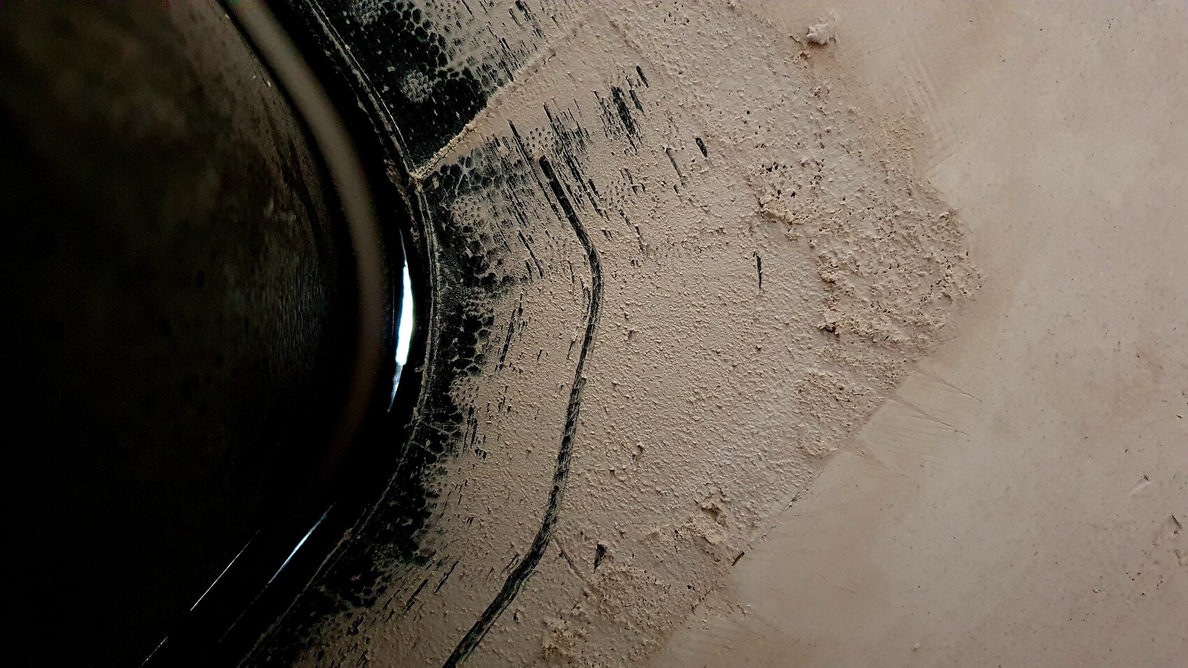

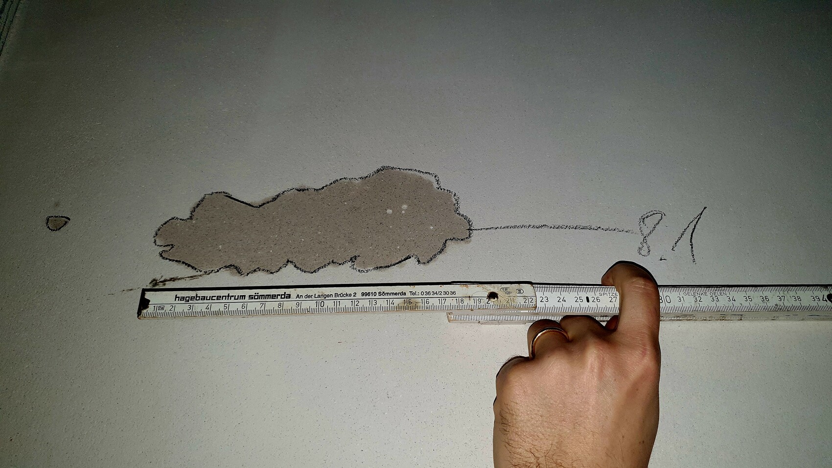

Ansonsten gibt es noch im Raum mit der ersten Wasserblase an der Decke (mittlerweile auch eine weitere in einem anderem Raum), eine Feuchtstelle an der Wand die immer größer wird - siehe Bild. Dahinter ist kein Leitung oder ein Kanal, sondern nur Außenmauerwerk. Die Feuchte vom Dachboden kann eigentlich auch nicht durch, da der Ringanker ja die Porotonsteine abdichtet. Oder ist wandernde Dachfeuchte hinter der Verschalung des Ringankers denkbar, die hinter den Innenputz kriecht?

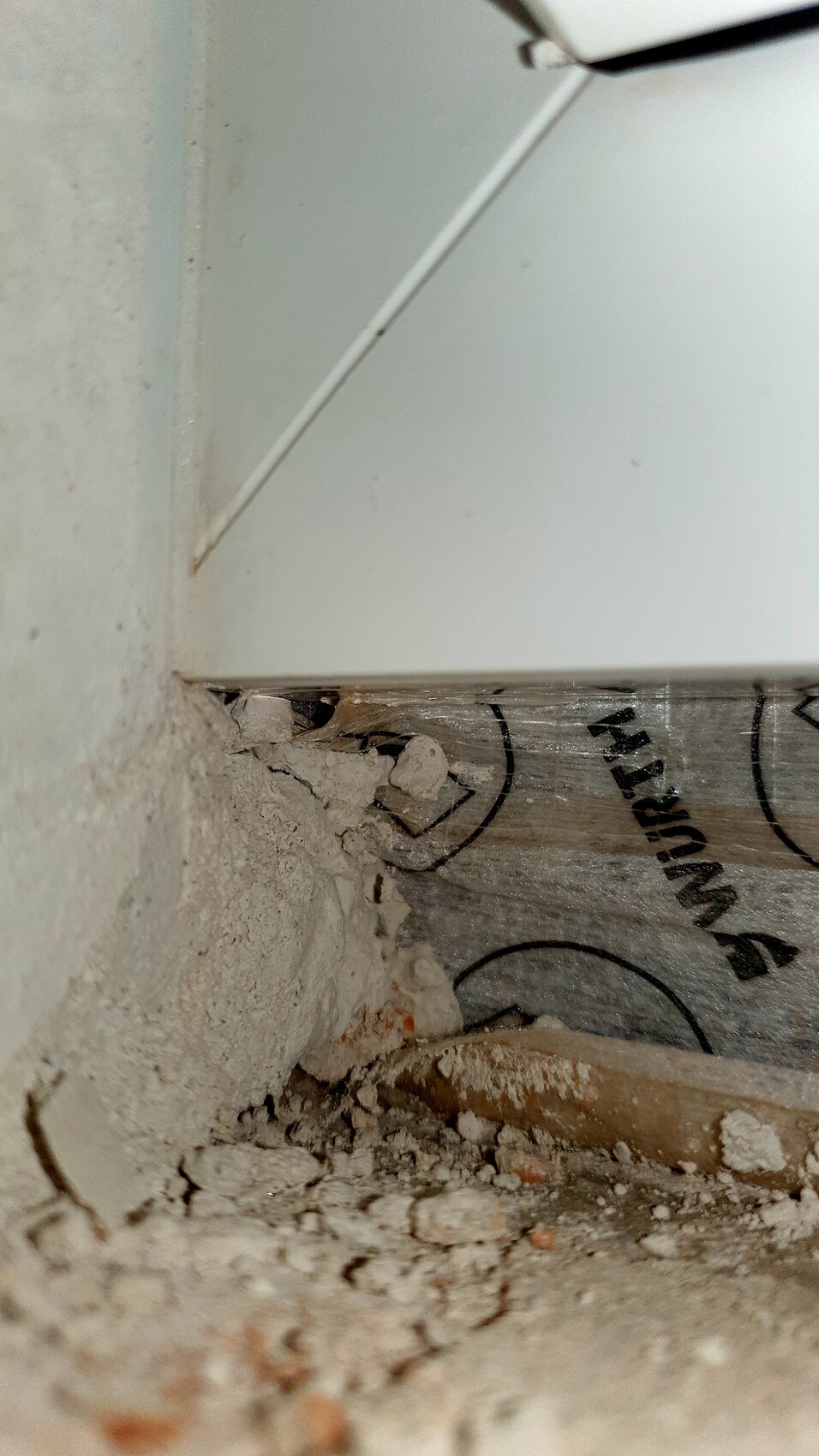

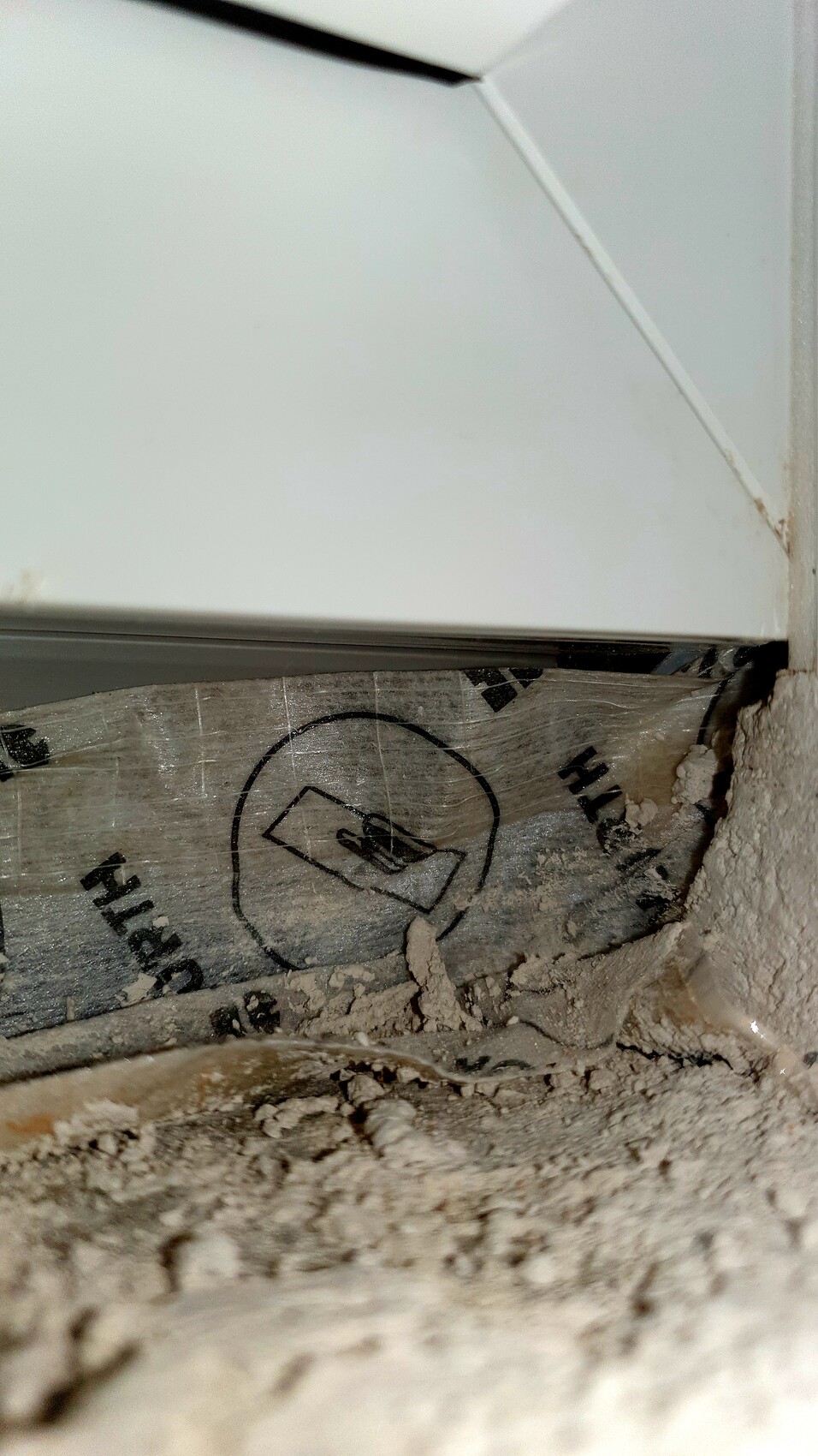

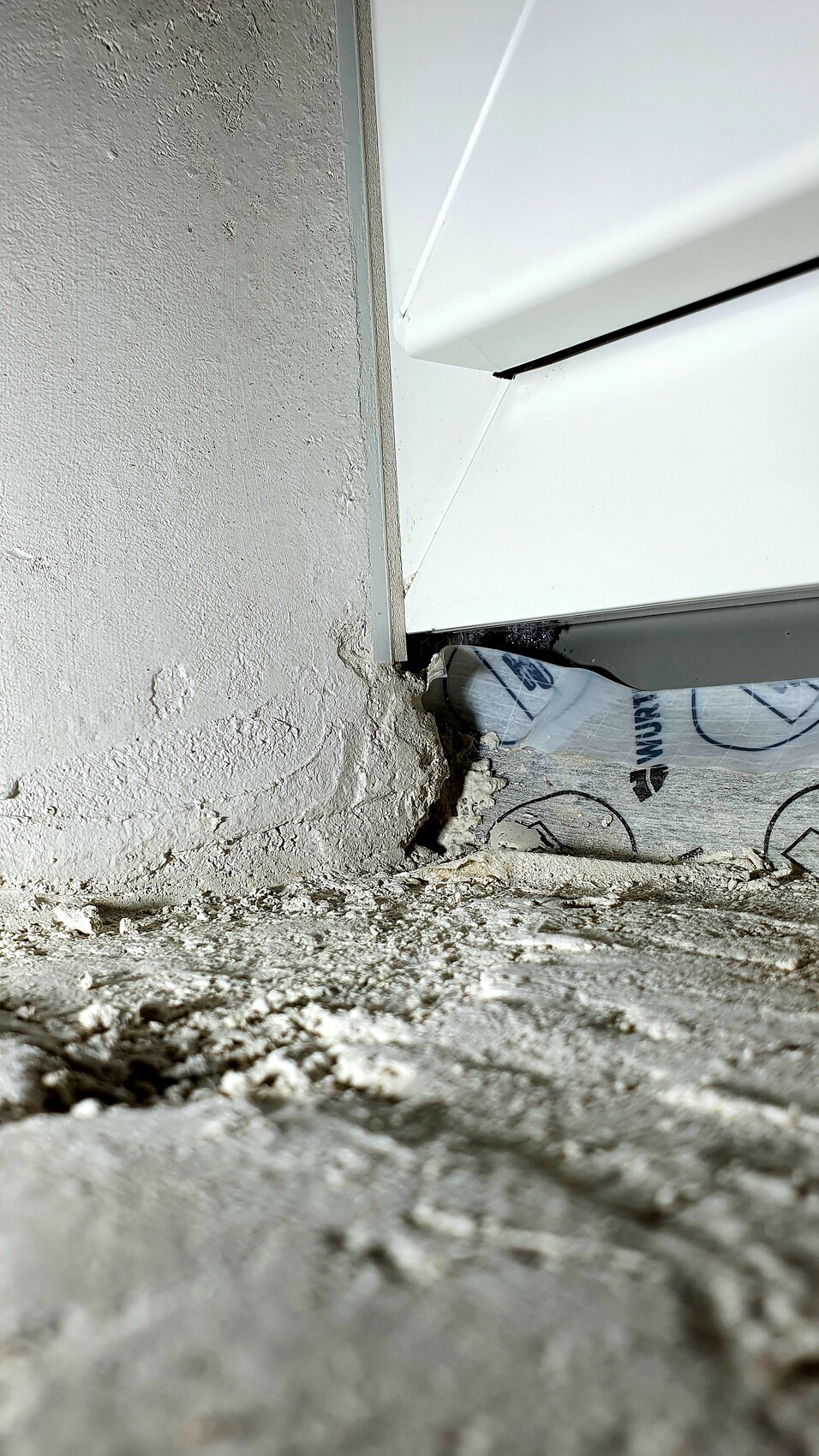

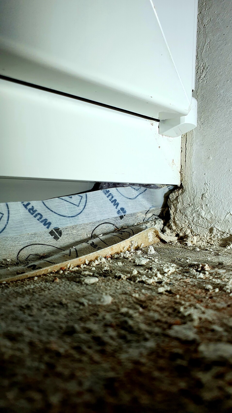

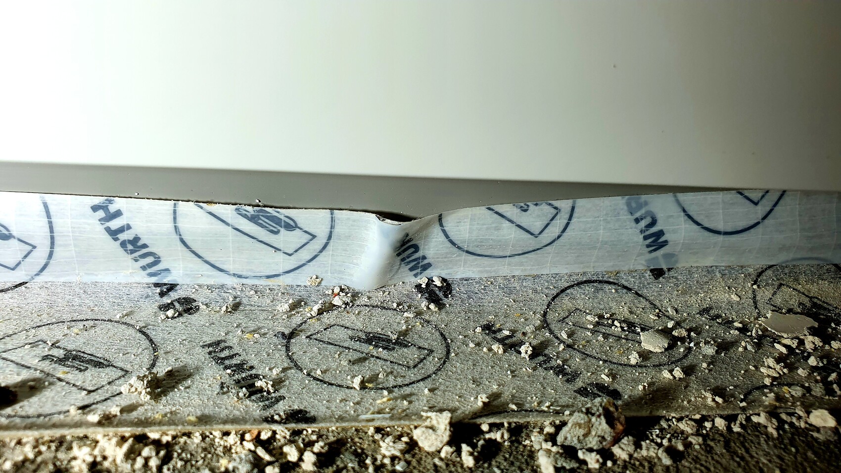

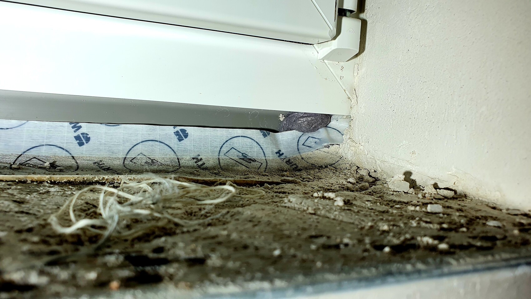

Weiterhin sind die Fensterdichtbänder im Innenbereich in mehr als der Hälfte der Fälle undicht, oder teilweise gelöst. Zumindest zieht es. Kombiniert mit der nicht abgedichteten Außenfensterbank kommt da nix gutes bei raus. Unser Bauüberwacher meint, dass die Fenster aber mit eingipsen der Innenfensterbänke hinreichend dicht werden würden?

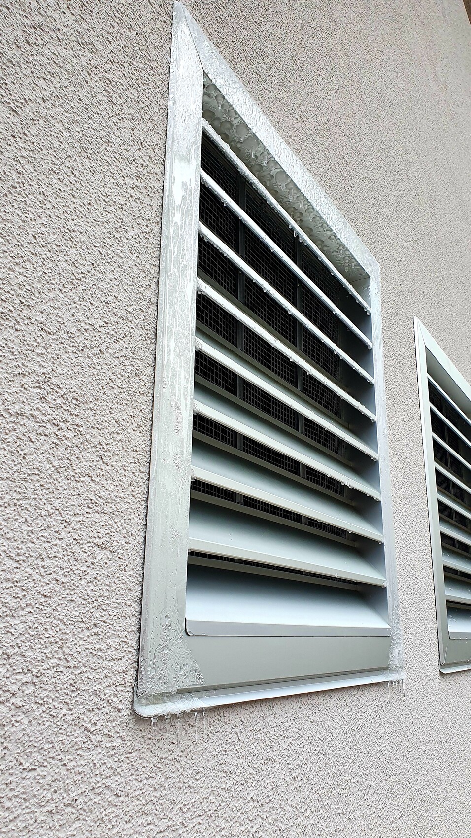

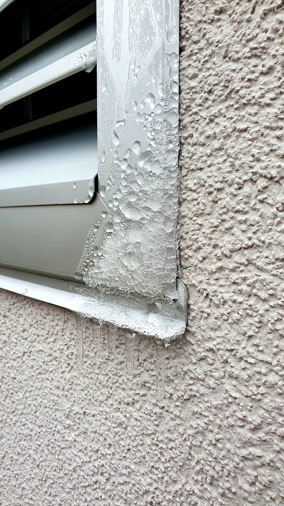

Ach so, die Lüftungsgitter der innen aufgestellten Wärmepumpe vereisen im Randbereich (wo die Anlage undicht ist) so, dass auch hier der Außenputz in Mitleidenschaft gezogen wird.

Ansonsten gibt es noch im Raum mit der ersten Wasserblase an der Decke (mittlerweile auch eine weitere in einem anderem Raum), eine Feuchtstelle an der Wand die immer größer wird - siehe Bild. [...] Weiterhin sind die Fensterdichtbänder im Innenbereich in mehr als der Hälfte der Fälle undicht, oder teilweise gelöst.
Möge es Dir auch nützen, daß Du die Mängel m.E. recht vorbildlich dokumentierst (ibs. die datierte Kontur um den Nässefleck !).
Die nicht fachgerechte Verwendung von Klebebändern mit Markennamen wäre fast schon komisch, wenn es nicht so ein Trauerspiel wäre. Statt "Würth" könnte auf den Klebebändern genauso "nützlich" aber beeindruckend auch "Calvin Klein" oder "Veuve Cliquot" stehen :-(
