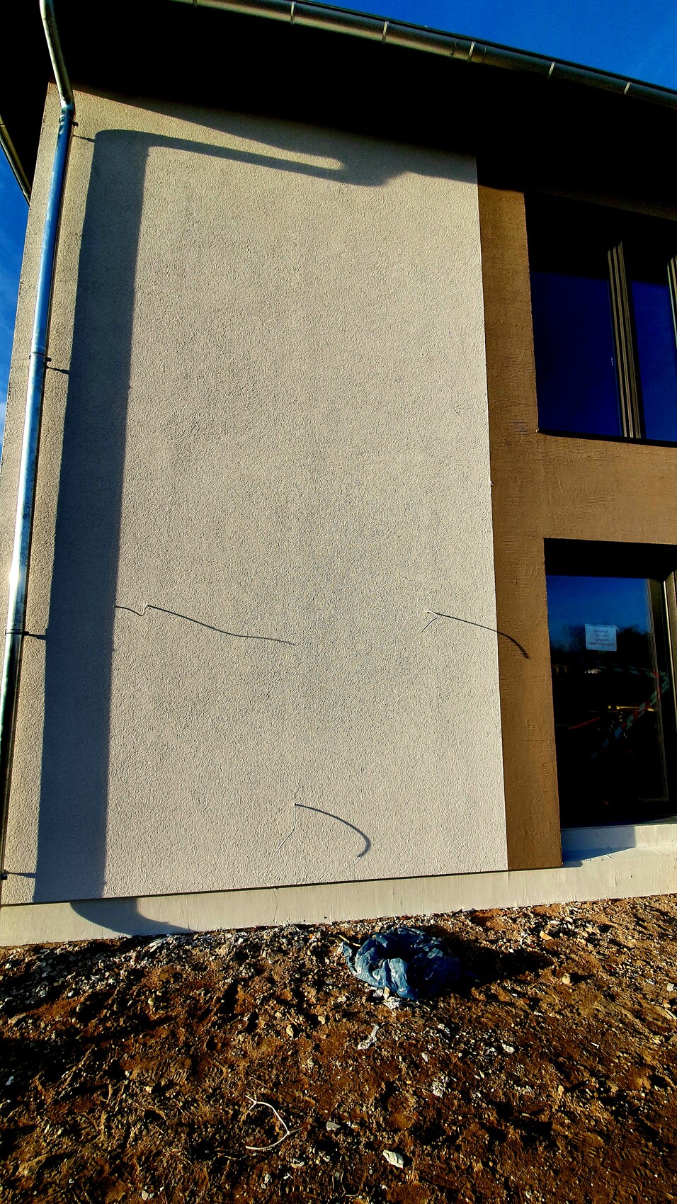

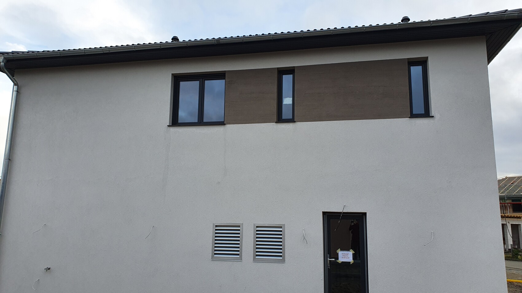

Nun wurde Ende November der Außenputz aufgetragen. Zu diesem Zeitpunkt und die Tage danach hatten wir nicht über 5 Grad Außentemperatur, nachts zum Teil Minusgrade. Laut Putzhersteller (Alsecco) darf der verwendete Silikatputz nur bis 5 Grad Außentemperatur verarbeitet werden und die Temperatur muss auch in den Tagen danach durchweg über 5 Grad liegen. Ist dies nicht der Fall, kann der Putz nicht richtig abbinden, was zu Schäden bzgl. Festigkeit und Langlebigkeit führen kann.
Einen Tag vor Beginn der Putzarbeiten haben wir an den GU und CC den Subunternehmer eine formlose Bendenkenanzeige wegen des Wetterausblicks formuliert. Hierauf wurde durch den Subunternehmer erwidert, dass man sich keine Sorgen machen bräuchte, er böte von sich aus auch 1 Jahr längere Gewährleistung an.

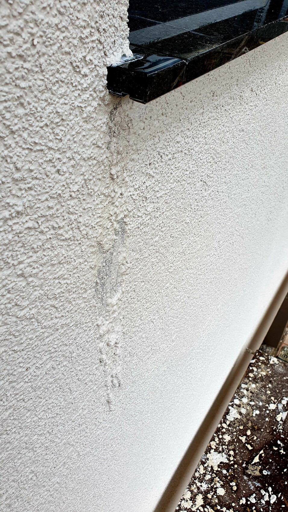

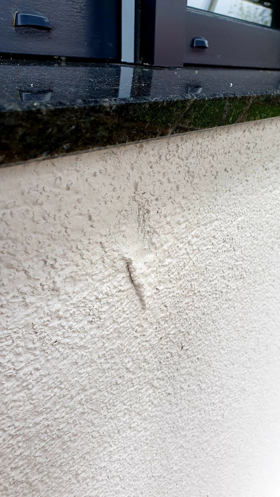

Die Putzarbeiten wurden durchgeführt, mit dem Ergebnis, dass der Außenputz selbst nach einer Woche noch weich war. Stellenweise ist er "abgerutscht", insbesondere an Fensterbänken. Im Detail siehe Bilder.

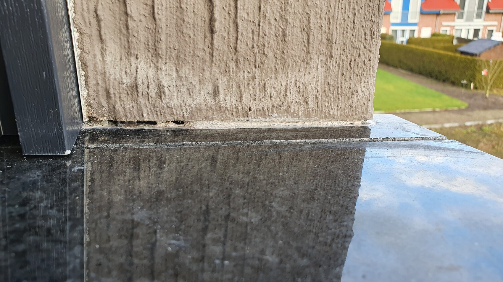

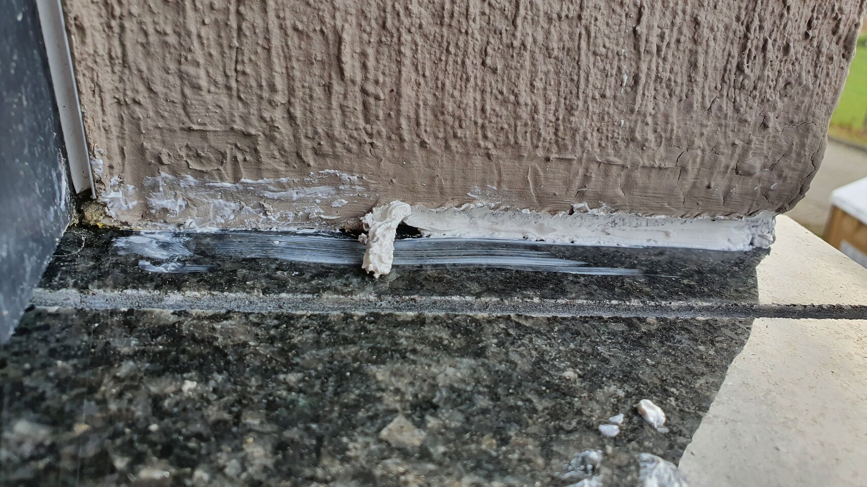

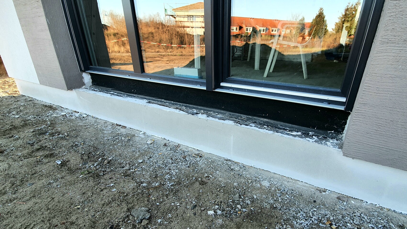

Der Subunternehmer, der den Außenputz aufgetragen hat, hat auch kurz vorher (aber erst nach Aufbringen des WDVS und Armierung der Fassade) die Fensterbänke eingebaut - und zwar krumm und schief. Zum Teil scheinen die Fensterbänke auch zu kurz zu sein. Im Mittel stehen sie kaum mehr als 2-3 cm raus. Teilweise auch schief, bspw. eine Seite 1,5 cm, die andere Seite 3 cm. Die unterseitige Tropfrille ist häufig mit der Fassade bündig. Beim Einbau der Fensterbänke wurde auch gesoffen, was mehrere (ca. mittlere zweistellige Zahl) im Nahbereich des Gerüsts verteilte "Kurze" belegen. Schön war auch, dass man unsere zum Teil 3 m langen Fensterbänke einfach mit einer Flex geteilt hat, da sie auskunftsgemäß sonst nicht ins Auto gepasst hätten. Das man die Verbindungsstelle dann hätte abdichten müssen wurde vergessen.

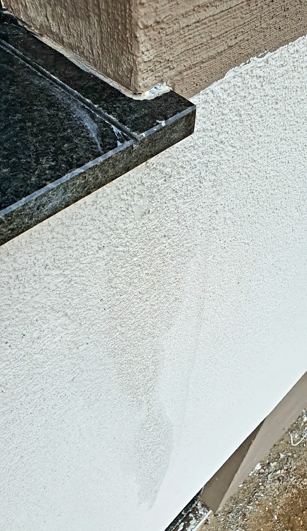

Die Fensterbänke weisen auch keine sichtbare Abdichtung auf. Bei einem WDVS müsste es nach Meinung der Fachverbände ja 2 Dichtungsebenen an Fensterbänken geben. Ich erkenne keine. Auch kommt es mir komisch vor, dass die Fensterbänke in das WDVS reingeschnitten wurden. Die dabei entstandenen unnötig großen Spalte wurden entweder gar nicht oder nur mit Silikon o.ä. ausgespritzt, was selbst nach über 4 Wochen noch nicht ausgehärtet und butterweich ist.

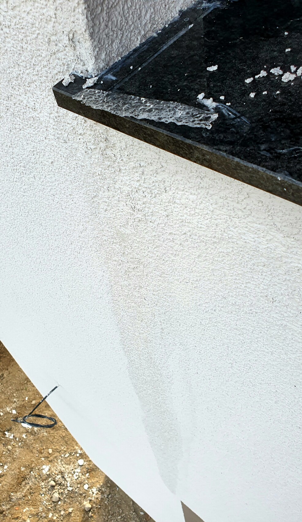

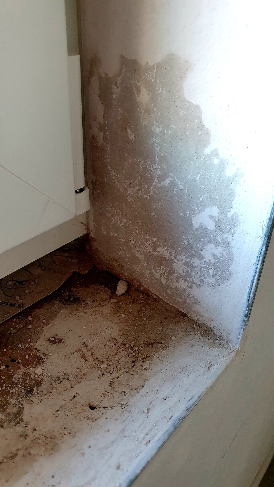

An den Fensterbankkanten sammelt sich fortwährend Wasser, welches stetig die Fassade runterläuft, den Putz weiter aufweicht und zum Teil an der Fassade gefriert bzw. mit dem Putz verfriert. Woher kann dieses Wasser kommen? Innen läuft noch das Estrichprogramm mit entsprechender Hitze. Liegt hier vielleicht ein Indiz für Undichtigkeit im Fensterbereich vor? Die Feuchtigkeit innen wird mit drei Bautrockner konsequent abgeführt (aktuell unter 40 % Luftfeuchte). Die Vermutung mit der Undichtigkeit im Fensterbereich resultiert daraus, dass ich an der am schlimmsten betroffenen Fensterecke innen noch deutlich Restfeuchte nebst einer leichten Ausbeulung des Innenputzes festgestellt habe. Ansonsten ist der Innenputz überall oberflächlich trocken.

Wie geht es weiter? Die Mängel wurden angezeigt, bildhaft festgehalten und protokolliert. Sollte man mit solchen Mängeln noch eine Abnahme mit Vorbehalt durchführen, oder die Abnahme ganz verweigern? Wir würden gern Ende Februar einziehen, da meine Frau ab März ihre Anschlussheilbehandlung nach der Chemotherapie hat und danach nicht noch Umzugsstress braucht, der jedwede Erholung wieder zunichtemachen würden. Die etwaige Doppeltbelastung ist auch nicht ohne.
Der Putz ist augenscheinlich rum und in natura auch bröselig, scheckig und einfach schlecht gelungen. Unserer Meinung nach muss der komplett runter und neu gemacht werden. Die Fensterbänke müssten auch raus und neu rein, da zu kurz und zum Teil ohne technische Notwendigkeit mit der Flex zerschnitten. Sorge macht uns insbesondere die Abdichtung und mögliche Schäden am WDVS. Wer weiß was in ein paar Jahren ist.

Das mit dem Putz ist schlimm und das mit den Fensterbänken ebenso. Natürlich muss es hier 2 wasserführende Ebenen geben, für die 2.te ist der Fensterbankeinbauer verantwortlich. Das sollte am Besten der Maler sein der den Putz aufbringt (vor dem gleichen Thema standen wir auch und mussten das ausführlichst mit den betroffenen Gewerken diskutieren) und aus diesem Grund wurde unser Bau noch nicht verputzt sondern bekommt nächste Tage ein Folie also "Notabdichtung" damit das WDVS nicht "absäuft"
Mindestens der Oberputz wird wieder runter müssen (falls das geht). Werden ja wohl minimum 20K bis eher 30/35K oder mehr fällig um das DIN gerecht herzustellen. Hier solltet (müsst) ihr hart bleiben und euch nicht unter Druck setzen lassen. Ich würde keinen Cent mehr zahlen sonst überzahlt ihr wenn nicht bereits geschehen.
Der Gutachter und der Bausachverständige müssen euch nun dringend sachkundigen Rat geben. Sehr wichtig ist auch nun formaljuristisch korrekt zu handeln und nicht (verständlich wäre es) mit den ganzen Emotionen über zu reagieren.

bauenmk202031.12.20 10:04Die Fensterbankkanten sollen mindestens 5cm von der Fassade überstehen - jedenfalls habe ich das so im Kopf.

grundsätzlich kann ich nur dazu raten genau zu lesen, was in der Zulassung zum Putz steht. (Nicht irgendwelcher Prospekte.)
Oft spricht das prüfende Institut von Luft- und Bauteiltemperatur bei den Prüfbedingungen. Dann ist natürlich trotzdem noch
der Beweis zu der Luft- und Bauteiltemperatur zu führen. Hier hilft ggf. ein hoffentliche in der Nähe liegender Messpunkt.
Zum Fensterbankeinbau, liegen tatsächlich wenig Normen vor.
Hier werden i.d.R. nur Empfehlungen ausgesprochen, weil es tatsächlich auch selten zu Schäden kommt.
Es ist noch nicht einmal klar, ob eine Fensterbank überhaupt ein Gefälle haben muss, was man eigentlich als logisch ansieht.
Aber wer das als Funktionseinschränkung einer Fensterbank und als Mangel vermutet, wird sich ggf. wundern,...
