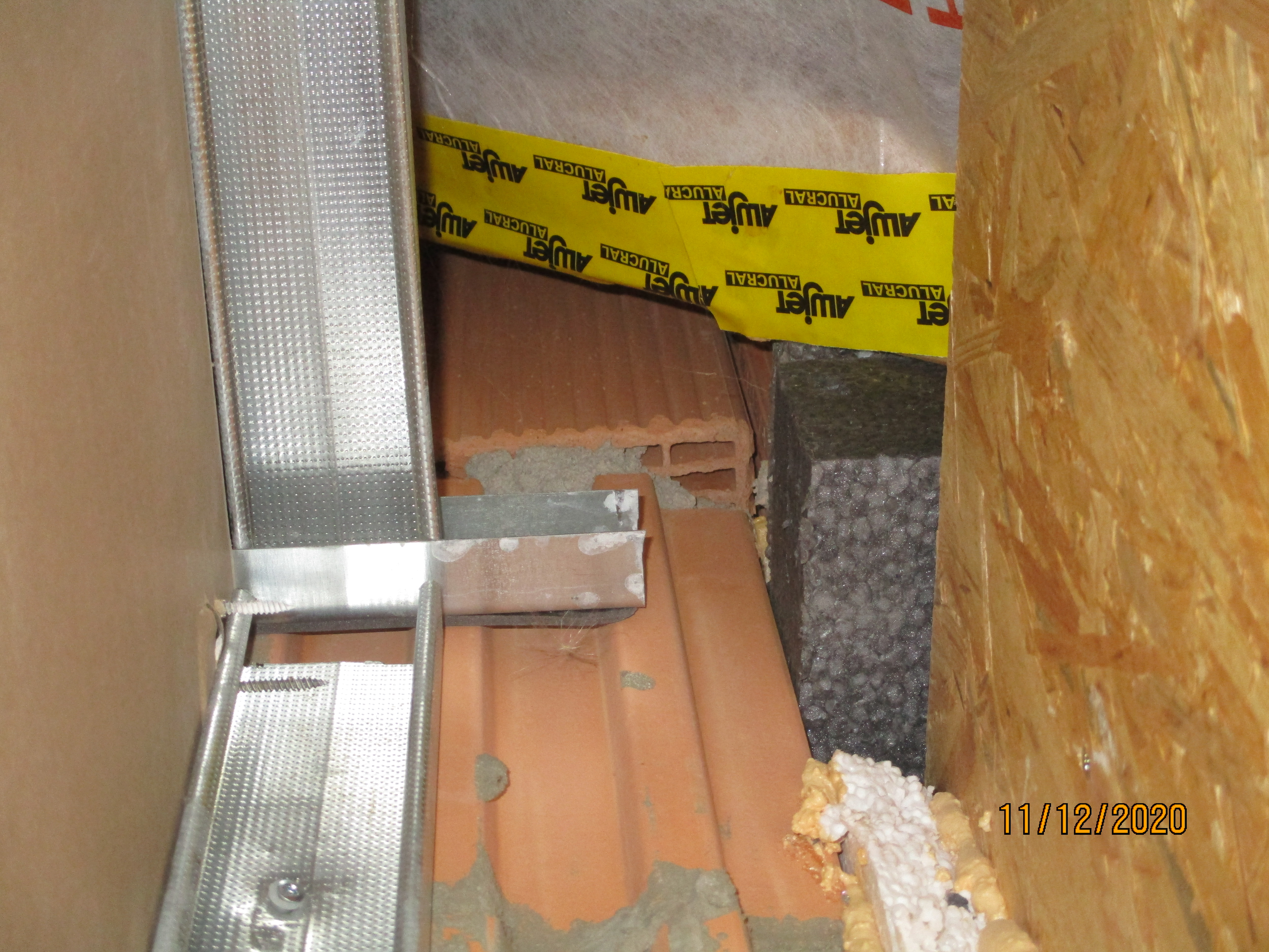

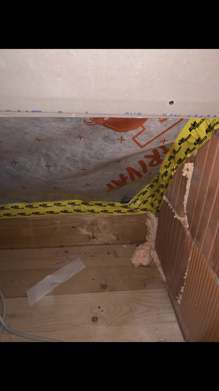

Wohlwollend könnte diese unkonventionelle Durchdringung als freundlicher Hinweis des ausführenden Gewerks gedeutet werden, auch die anderen Bauteilanschlüsse der Dampfbremse/Dampfsperre genauer anzuschauen. Eine fehlerhafte Rohrdurchdringung kann noch eher leicht geheilt werden, aber wie/warum endet der Folien-Anschluss auf dem Holzboden???
Das würde mir beim betrachten des Fotos deutlich mehr Sorgen machen. Um das Konstrukt wirklich zu beurteilen müsste mehr über die Ausführung der Decke / Wände etc. bekannt sein. Was befindet sich unter dem Holzboden?

Nordlys
20.12.20 16:26
Das die Sperre auf dem Holzboden endet und dort mit Klebernaht angeklebt wurde ist völlig ok und normal.
Zu dieser Auffassung sind wir inzwischen auch gekommen, mit dem Resultat, dass nun der gesamte Trockenbau zurück gebaut und größtenteils entsorgt wird, da nur ganz wenig heil bleibt und die Dampfsperre anschließend erneuert wird. Da das was im Moment dort vorzufinden ist, absoluter Murks ist.
Meiner Ansicht nach nicht, da die Dampfsperre in die darunterliegende Etage hätte weitergeführt werden müssen. Falsches Band verwendet wurde, die Dampfsperre nicht aufs Mauerwerk geklebt wurde ........... Und die Funktion, die sie eigentlich haben sollte, hier absolut nicht gegeben ist.
