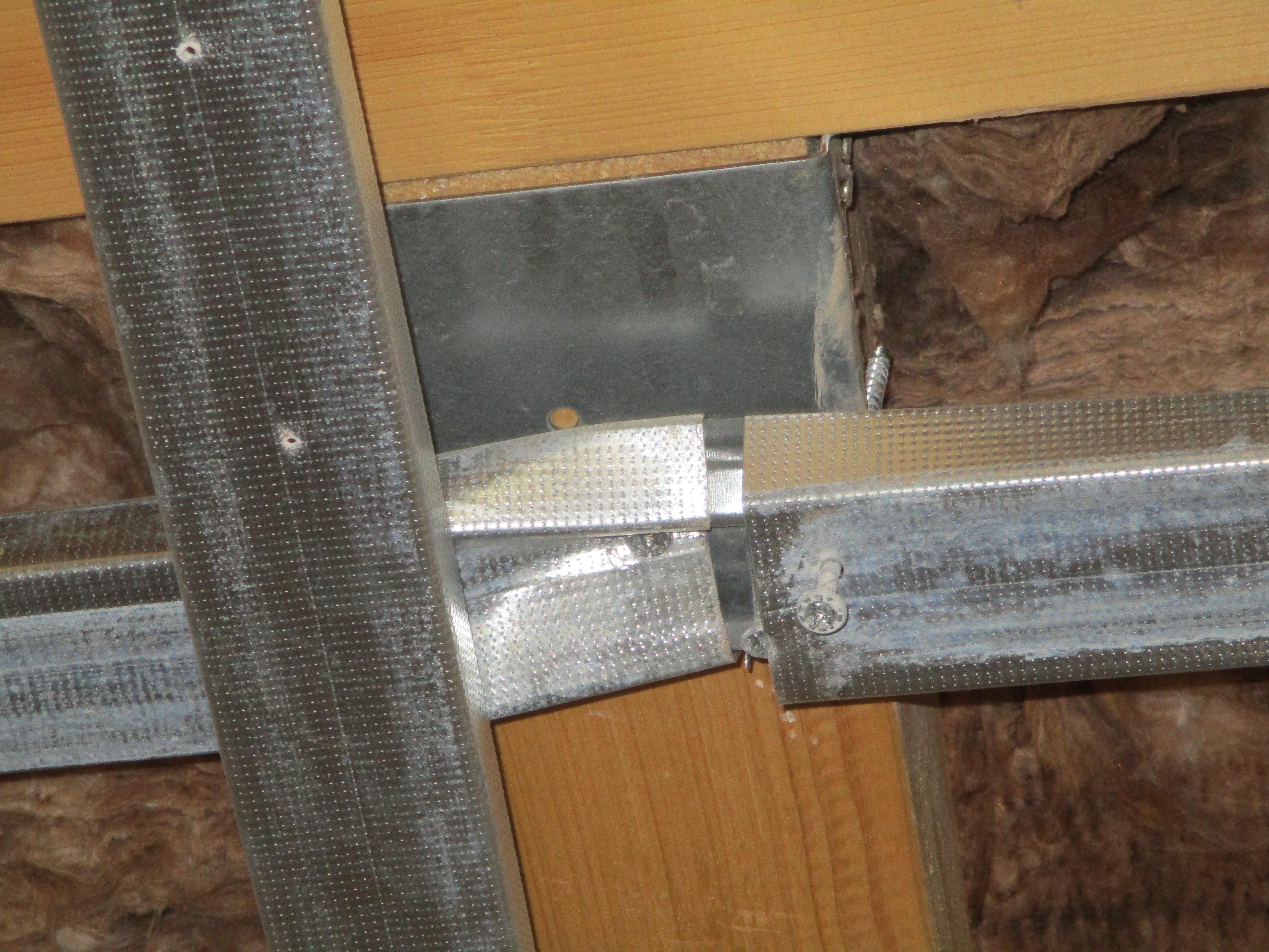

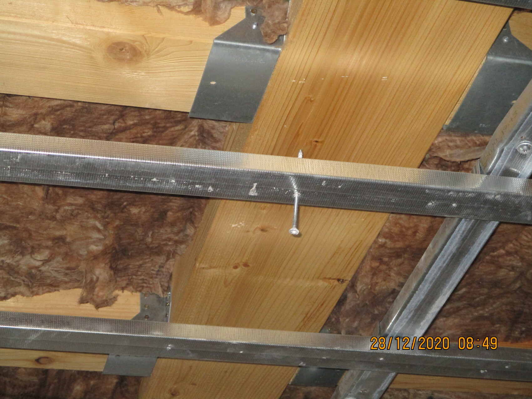

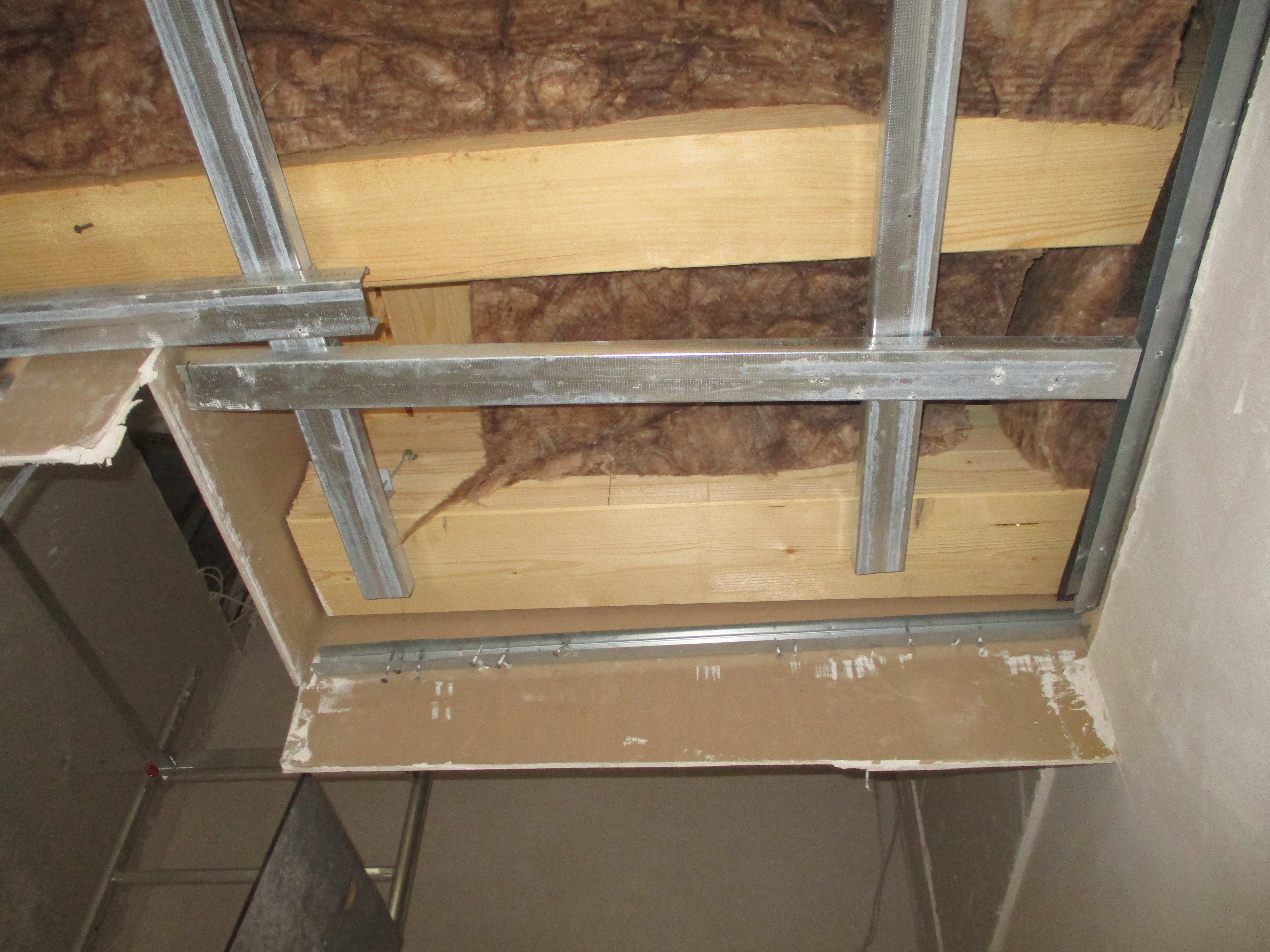

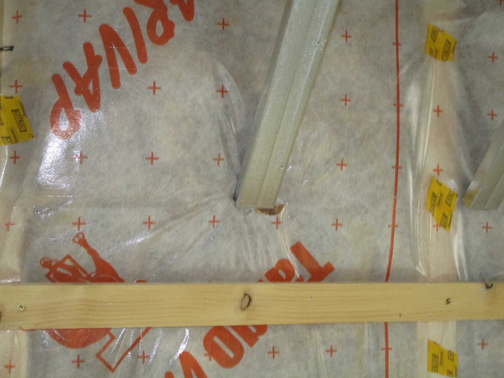

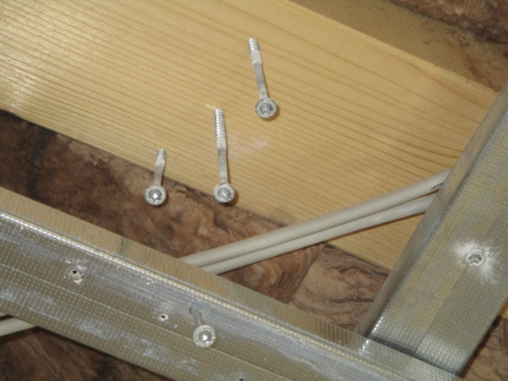

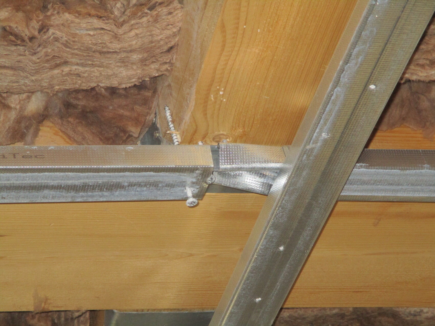

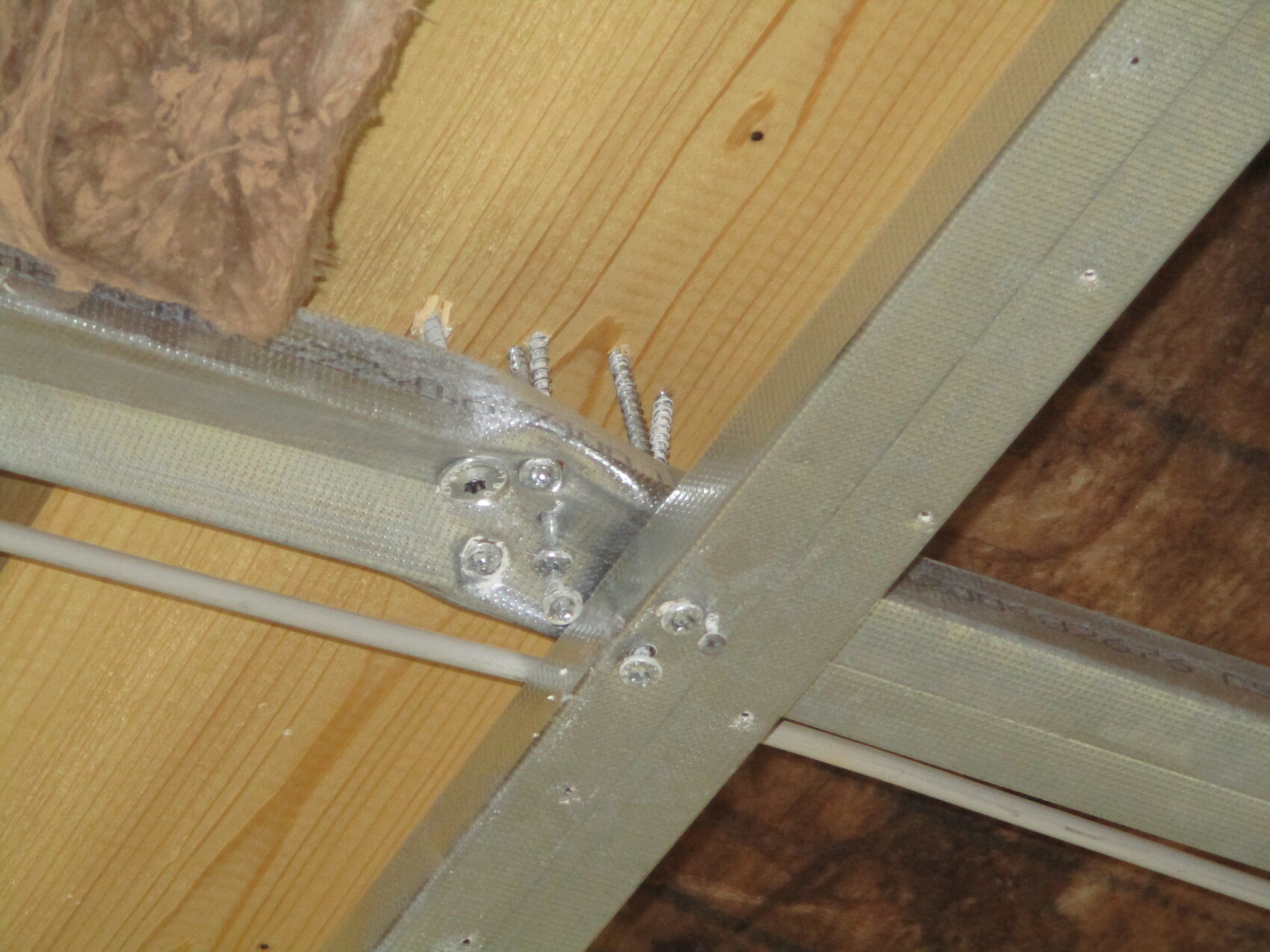

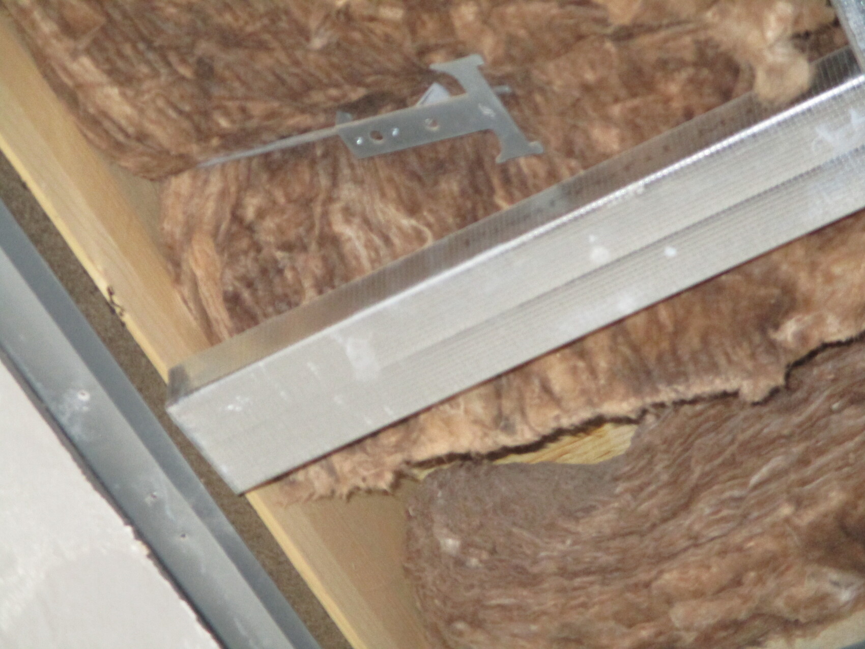

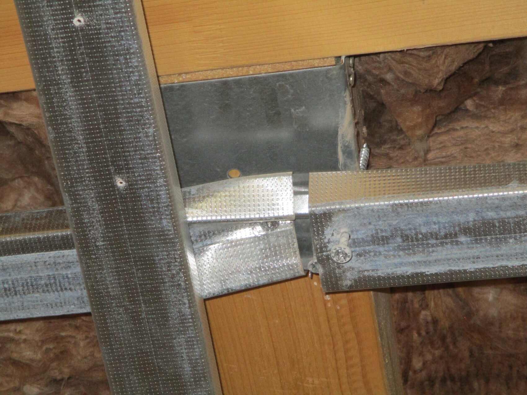

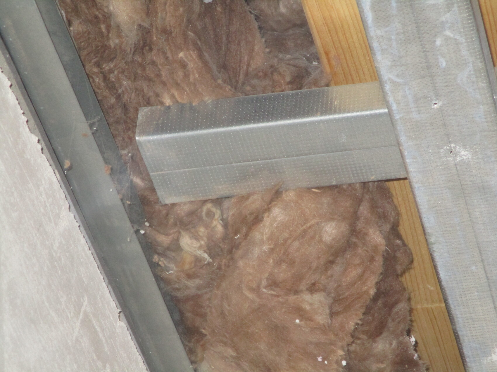

Warum wollt ihr euch einen Sachverständigen holen, der nur auf Malerhandwerk spezialisiert ist? Nehmt einen ohne Einschränkungen, sonst macht ihr das doppelt. Schade, dass mein Thread gelöscht wurde, hat wohl irgendjemanden nicht gepasst. Da hatte ich meine Bauerfahrungen mit unserem Doppelhaus zum Besten gegeben. Bei uns wurde die Fensterabdichtung 4x gemacht. Jetzt ist sie in Ordnung. Im Moment kommt der komplette Trockenbau von 400 qm runter, weil 1. die Dampfsperre nicht richtig verklebt wurde und 2. die Unterkonstruktion saumäßig angebracht wurde. Das tut zwar richtig weh, wenn sich die Container füllen, aber besser jetzt als nach dem Einzug. Eine Deckenplatte war sogar nur mit einer einzigen Schraube befestigt, das ist schon Wahnsinn. Die wäre spätestens beim Streichen runtergekommen. Da kann man sich nur noch fragen, ist das fachliches Unvermögen oder Böswilligkeit. Zieht nicht ein, dass käme einer Abnahme gleich. Unser geplanter Einzugstermin war November 2020.
