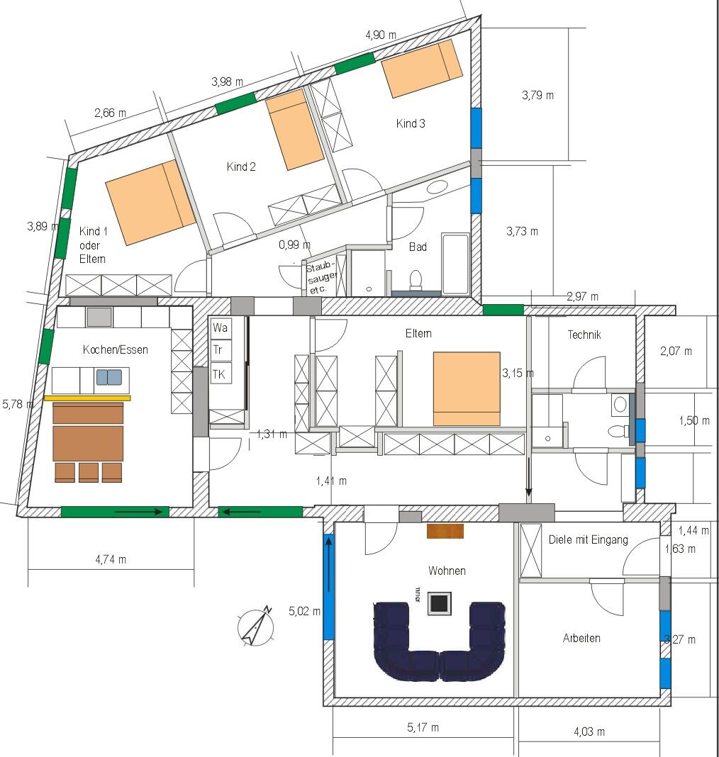

Hallo ktb,
deine Idee gefällt mir sehr gut! Ich hoffe, der TE ebenfalls. 🙂
Nichtsdestotrotz würde ich den Eingang vom Elternschlafzimmer auch so platzieren wie Neige. Dadurch wird der Weg zum Bad kürzer und wie ich finde, auch etwas versteckter und damit privater.
Große Frage an die TE ist, wie viel Schrankfläche sie im Schlafzimmer benötigen.
Bei Neiges Idee finde ich den Stellplatzverlust zu groß! Sollte es noch ein drittes Kind geben, wären ja auch Lagerflächen im 3. Kinderzimmer nicht mehr vorhanden.
MMn sollte sich über die schränke(*) im Flur das Streichen der Speis relativ gut ausgleichen lassen.
aber auch hier wäre gut, wenn die TE mal für sich ermitteln würde, wie viel Stauraum (Regalmeter und Tiefe der Böden) sie tatsächlich für die Vorräte benötigt.
Tipp für die TE: Versuch Räume immer gleich halbwegs realistisch zu möblieren. Dein Speis-Entwurf könnte z.b. an der langen Wand zwar mit Regalen in 20 cm Tiefe bestückt werden. dann würden aber nicht mal mehr 80 cm Platz zum Durchgehen bleiben- beim Getränkekiste reintragen Schrammt man immer an der Wand entlang; Sowohl die Regale als auch der Durchgang wären zu knapp.
Sollte dir - wie mir auch - das nötige Vorstellungsvermögen für die Räume fehlen, miss in bestehenden Räumen aus. Auch beim Umbau im Bestand kann ein Besuch in einem Musterpark hilfreich sein, um ein Gefühl für Raumgrößen zu bekommen.

ach ja, wegen der Eingangssituation: lässt sich nicht durch Stufen oder eine kleine Rampe das Gefälle ausgleichen, um die Haustür doch noch direkt neben das Gäste-WC zu bekommen?
Das würde zwar Fremde etwas näher an den Wohnbereich ranholen, weil man gleich im "richtigen" Hausflur steht. Allerdings könnte man so das Büro noch mal vergrößern - wie viel Platz braucht ihr in dem Raum denn? Patienten empfangen hört sich für mich nach mehr Platzbedarf an...?

Die Bedenken bezgl. des Stauraumverlust hatte ich bei meinem Vorschlag allerdings auch. Bei Wegfall der Dusche im vorderen Bereich könnte man im Schlafzimmer noch die Nische nutzen die dann entstehen könnte, ob das aber Sinn macht?
Vorrat könnte man u. U. in dem von Kerstin eingezeichneten Räumchen vor der Küche unterbringen. Na ja, sind einfach mal so Überlegungen.

@Maria16 .. deine Überlegungen hatte ich auch ... deshalb hatte ich die Frage nach dem Eingang im mittleren Bereich gestellt.
Ja, der Weg vom Elternschlafzimmer ist etwas weiter, wobei man nachts ja problemlos die Gästetoilette nutzen kann und durchaus auch die Dusche dort.
Ich könnte mir auch vorstellen, dass in der Anfangsphase in Kind 1 einfach nur das Ehebett und evtl. ein Saisonkleiderschrank steht, dann ist man auch näher beim 8 Monate altem Kind.
Den Staubereich, wo ich einseits Waschmaschine/Trockner habe und andererseits noch 2 Regale könnte ich mir auch durchgehend mit großen Schiebetüren geschlossen vorstellen. Dahinter könnte dann auch ein großer TK-Schrank Platz haben, evtl. auch etwas Gartenzubehör stehen usw. Vorräte dann sehr gut ggü. in den 40 cm tiefen Schränken. Könnten Schränke aus der Metod-Serie von Ikea sein. Wären dann halt 4x80er oder so.
03.10.16 11:57
Um Sigis Zugangsvariante zum Elternschlafzimmer zu gewährleisten, jetzt mal etwas umgestellt.
Und auch mal skizziert, wie ich mir den Bereich Waschmaschine/Trockner/TK-Schrank mit Schiebetür vorstelle.
Außerdem mal gezeigt, dass Kind 1 auch gut Elternschlafzimmer mit 3 m Schrank sein könnte. Dann kommt dort immer nur die aktuelle Saisonkleidung hin und im Eltern/Gastbereich wird der jeweilige Rest gelagert.
Oder halt eine andere Umverteilung der Klamotten.
Detaillierter Hausgrundriss mit Küche, Bad, Schlafzimmern und Wohnzimmer sowie Maßen
03.10.16 12:05
Ich möchte nochmal auf die offene Problematik hinweisen, dass die planobere schräge Wand Grenzbebauung ist und somit für Fenster nicht dienlich sein kann!!!
Bevor die TE nicht auf die Frage eingeht, bzw. auch, ob Dachfenster möglich sind, ist eine weitere Planung einfach nur Zeitverschwendung
