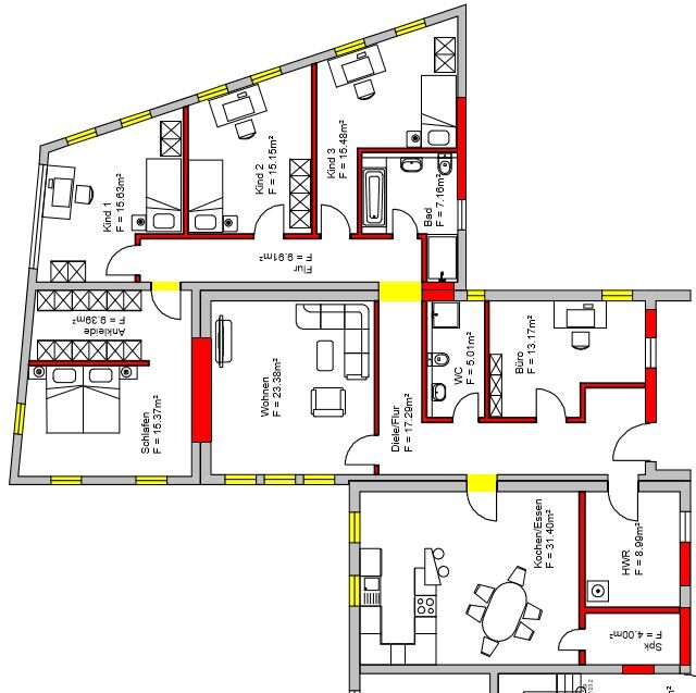

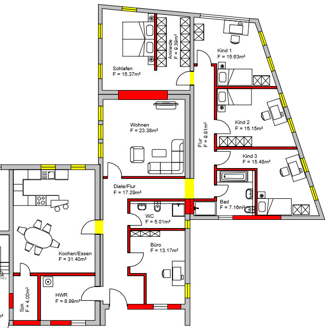

wir melden uns nach etwas längerer Zeit zurück. Wir haben jetzt in der Zwischenzeit den ersten Entwurf von unserem Architekten erhalten.
Der Eingang hat sich jetzt in den mittleren Teil verschoben. Zudem ist es nicht möglich, dass die Abwasserleitungen in den hinteren Bereich verlegt werden können. Daher können die Bäder/ Küche nur begrenzt geändert werden.
Was haltet Ihr davon? Kritik / Verbesserungsvorschläge erwünscht.

kbt0906.12.16 21:57
hm ... Kind 3 ist ja etwas angeschissen 😉 .. es ist übrigens empfehlenswert, die Ausrichtung von Grundrissen einheitlich beizubehalten. Maße sind auch immer sinnvoll.
Der Flur vom Eingang bis Schlafzimmer .. sieht eng und sehr dunkel aus. Insgesamt ein Plan der weiten Wege. Sachen wie Staubsauger etc. haben ja nur in Hauswirtschaftsraum/Speis Platz ... sehr weit von Kinderzimmern etc. entfernt.

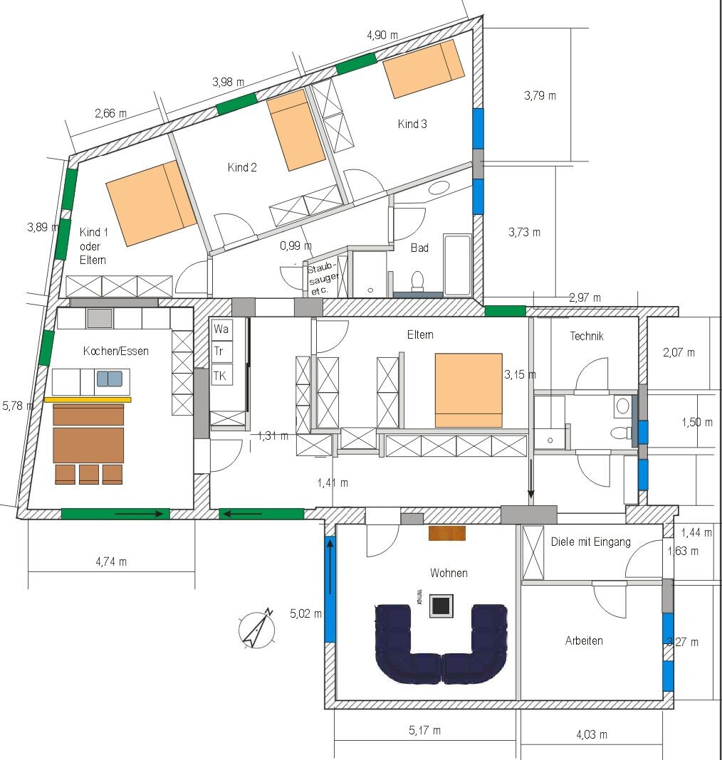

Mal zum Vergleich ... neuer Plan:
Mein Plan (wg. Maßen etc.):
Ich würde wohl immer noch meine Aufteilung bevorzugen, und, wenn wirklich keine Wasserleitung für die Küche nach planlinks geschafft werden kann, was mir bei den geschilderten Umständen immer noch seltsam erscheint, dann würde ich planlinks das Elternschlafzimmer setzen und ins Zentrum dann Essen/Kochen.
Der Eingang aus meinem Plan könnte auch nach planoben gesetzt werden, in den Bereich vor das Gästebad. Dann kann der Bereich vor Arbeiten eben noch als Garderobe genutzt werden.
Climbee07.12.16 10:00
Also ich würde da auch nur Kind 1 sein wollen und auf KEINEN Fall Kind 3...
Bäder müssen so bleiben, wenn ich das richtig verstanden haben, oder?
Mir wäre das auch zu viel Schlauchgang und wenn so ein etwas verwinkelter Grundriss vorgegeben ist, braucht's vielleicht etwas unkonventionelle Lösungen.
Hier würde ich eine Tür im Flur zwischen Gästebad und Küchenwand machen und die dünne rote Wand (was haben die Farben für eine Bedeutung?) entfernen. Ggf. kann man da überhaupt einen offenen Wohnbereich schaffen und eher mit Raumteilern arbeiten. Also auch die Wand planoben zu den Kinderzimmern entfernen. Dann könne man die Kinderzimmer evtl etwas anders auslegen und auch den Grundriss vom Bad kann man etwas großzügiger gestalten, weil die Ecke vom Gang weg fällt. Ich finde das Bad für 5 Personen nämlich ganz schön knapp bemessen.
Also das Wohnzimmer mehr im Sinne eines "Allrums" wie sie oft in skandinavischen Grundrissen zu finden ist. Dann würde man etwas die Verwinkelung und das "Gefängnisganggefühl" das zumindest ich beim Anschauen des Planes bekomme, weg bekommen.
Nachdem das eine recht dicke Wand ist (diese graue zwischen Wohnzimmer und Gang zu den Kinderzimmer), ist die wahrscheinlich tragend. Dann überlegen, ob man die verkürzen oder auf eine (ggf. etwas breitere) Stütze reduzieren kann.
Kind3 hat aber immer noch die A...karte gezogen. Evtl. Kind 1 etwas kleiner machen (Trennwand zu Kind2 nach links verschieben) und den Raumgewinn an Kind3 weiter geben.
Ich kann mich nicht mehr erinnern, ob es Kind3 wirklich gibt oder ob das eine Option für die Zukunft sein soll. Wenn das nur eine "Eventuell"-Option ist und das Zimmer ansonsten als Gästezimmer genutzt werden soll, könnte ich damit leben. Wenn es schon drei Kinder gibt, fehlt der Entwurf, ehrlich gesagt, gar nicht
Kbts Entwurf wird wohl an den Vorgaben für die Anschlüsse scheitern.

kbt0907.12.16 10:51
.. ich habe gerade keine Zeit, hatte aber ein paar Änderungsvorschläge zu meinem Entwurf beschrieben, Kern ... Küche wandert in die Mitte als Allraum. Wohnen bleibt, wie von mir geplant als Rückzugsraum.
Im Architektenplan heißt Rot neugezogene Wände, d. h. im Ursprung sind da alte Türen- oder Fensteraussparungen. Gelb sind neue Durchbrüche in vorhandene Wände.
Und bei mir heißt:
- dunklere Grau= vorh. Durchbrüche schließen
- blau = in vorh. Durchbrüchen Fenster/Terrassentüren
- grün = neue Fenster / Terrassentüren
- Wände in orange nur in ca. 110 cm Höhe .. als Rückwand für die Küchenbank
In Beitrag 12 findet sich vermaßt der aktuelle Stand des Grundrisses als PDF.
