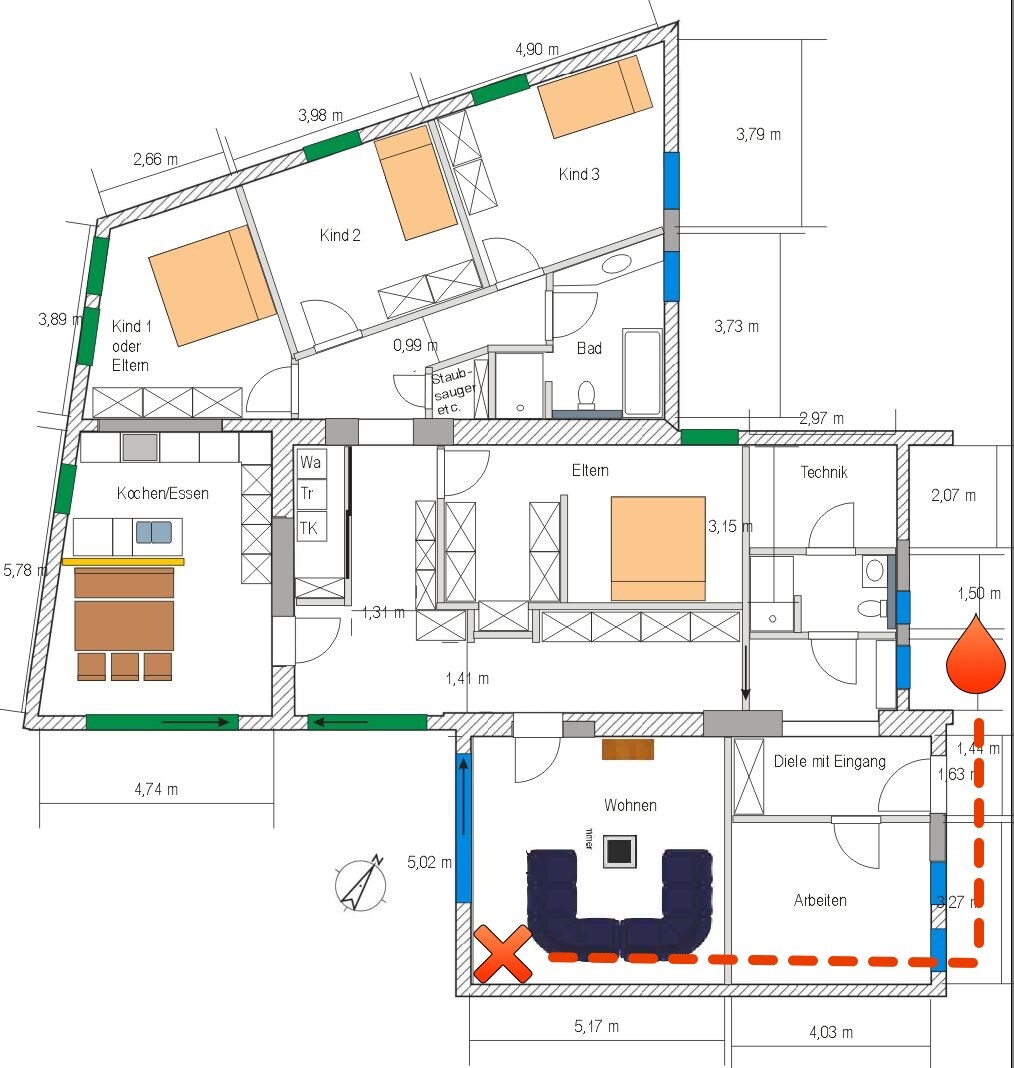

Der Technikraum würde so wie er jetzt geplant ist wohl nicht mehr benötigt, da es in eine der Garagen wandern kann. Hat da jemand Erfahrungen, ob der Gedanke machbar wäre? Diese befindet sich ca. bei dem geplanten Waschmaschinen / Trockner Raum (von Kerstins Idee).
Das Abwassersystem macht uns nun zusätzlich etwas Kummer. Lieder, leider gibt es im hinteren Bereich keine Möglichkeiten das Abwasser abzuleiten, bzw nur mit einem Aufbau von über 50 cm (so die Bauingenieurin oder einer zusätzlichen Pumpe, wo uns jeder aber von abrät. Der Gully für das Abwassersystem befindet sich in der Bepflanzung vor dem Eingangsbereich. Das örtliche Wasserwerk meinte es sei sinnvoll das bereits vorhandene System zu nutzen, denn für eine Neubohrung wären etliche Genehmigungen nötig. Also werden wir in der nächsten Wochen das auch mit einem Installateur o.ä. abklären.
Falls wir über das bereits vorhandene System ableiten müssen, müssten jegliche Anschlüsse in das geplante Wohnzimmer von Kerstin. Bzw könnte eventuell durch die Garagen in die Richtung abgeleitet werde. Und dann rechts nach draußen. oh ich hoffe das versteht jetzt jeder.

ja darunter sind überall Garagen. Ich habe mal eine Zeichnung erstellt. schwarze Pfeile sind genutzte Garagen. Der orange Pfeil ist zwar auch eine Garage aber in der anderen (großer Anbau) als Ausfahrt und derzeit nur Lagerraum. Dort wollten wir dann Heizung etc. installieren.
Raumhöhe (Wohnraum) sind 3m.
Garagen Höhe weiß ich jetzt leider nicht aus dem Kopf schaue ich heute Abend mal nach. Sofern das relevant ist.
Grundstücksplan mit Zufahrt zu Garagen, geplanter Terrasse und Wegen
kbt0906.10.16 11:08
Ich meinte auch die Innenhöhe der Räume, die ihr ausbauen wollt.
Sinnvoll ist es auch, den Plan mal zu kennzeichnen, wo das Abwasser das Gebäude Verlässt und wo in der Etage, die ihr ausbauen wollt, schon überall Wasser/Abwasserpositionen sind. Irgendetwas im Text hattest du mal geschrieben, aber ein Bild sagt mehr als tausend Worte 😉

Ja die Innenhöhe ist mit 3m auf den Bauplänen angegeben, da wird aber nochmal was von wegkommen wenn wir überall Fußbodenheizung legen.
Bisher gibt es in dem Gewerbegebäude nur eine Ab-/Wasserleitung. Die Küche aus deinem Vorschlag werden wir wegen der fehlenden Neigung vermutlich nicht hinbekommen. Eine offene Küche als Durchgangszimmer wäre evtl. für uns auch noch denkbar. Aber wie du schon richtig erkannt hast würde die Küche recht dunkel werden. Was wir ehrlich gesagt vermeiden wollen. Daher eben auch unser Gedanke WZ und Küche aus deinem Vorschlag zu tauschen.
Anbei ein Bild wo sich die Abwasserleitung befindet. Sie geht in den darunter gelegen Raum (Partykeller) und anschließend nach draußen.
