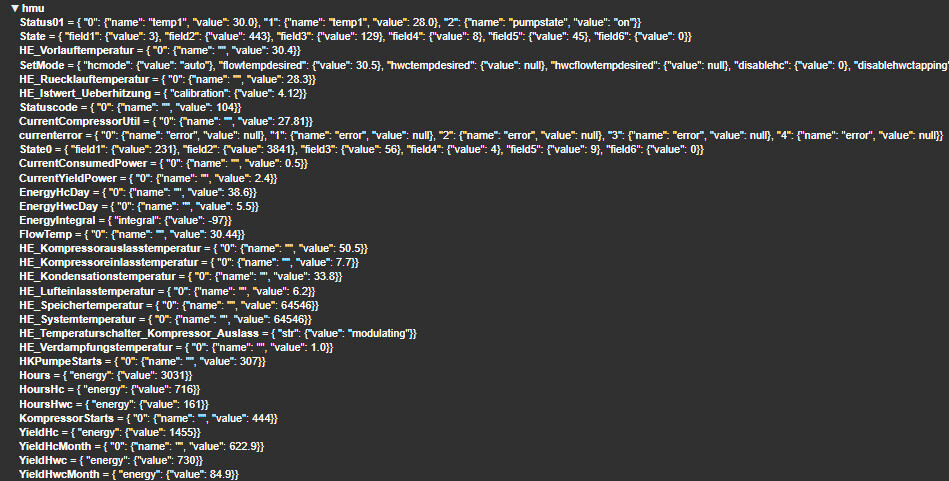

Hallo @cyberthom
ich habe nun deinen Kompletten Ordner bei mir Integriert.
Hat soweit auch funktioniert bis auf wenige Baustellen erstmal die bei "hmu"
  • Integral wurde bei MQTT Explorer angezeigt aber nicht in der MQTT Integration
    • original bei dir >> wird nicht bei MQTT Integration angezeigt
      • r1,,Integral,,,,,21,,,SIN,,,,,,,,,,,,,,,,,,,,,,,,,,,,,,
    • geändert von mir >> wird in der Integration angezeigt
      • r,,EnergyIntegral,,,,,21,,,integral,,°min,aktuelles Energieintegral in °min,,,,,,,,,,,,,,,,,,
    • bleibt die Frage >> was ist anders?
  • Kompressor Starts und Pumpen Starts >> werden angezeigt
    • r,,KompressorStarts,,,,,01,,,UIN,,,,,,,,,,,,,,,,,,,,,,,,,,,,,,
      r,,HKPumpeStarts,,,,,03,,,UIN,,,,,,,,,,,,,,,,,,,,,,,,,,,,,,
  • Kompressor Stunden und Pumpenstunden >> werden nicht angezeigt
    • r,,KompressorStunden,,,,,00,,,UIN,,h,,,,,,,,,,,,,,,,,,,,,,,,,,,,
      r,,HKPumpeStunden,,,,,02,,,UIN,,h,,,,,,,,,,,,,,,,,,,,,,,,,,,,
    • einziger Unterschied die Einheit "h" ??
    • Hast du eine Idee warum ich diese nicht erhalten kann? weder MQTT Explorer noch MQTT Integration
  • Speichertemperatur und Systemtemperatur >> diese Zeigen als Wert 64.546
    • r,,HE_Speichertemperatur,T.1.44,,,,052c03ffff,,,UIN,,°C,Speichertemperatur,,,,,,,,,,,,,,,,,,,,,,,,,,,
      r,,HE_Systemtemperatur,T.1.70,,,,054603ffff,,,UIN,,°C,Systemtemperatur,,,,,,,,,,,,,,,,,,,,,,,,,,,
  • Temperaturwerte zeigen als Einheit "tempv" angezeigt habe ich zu "°C" abgeändert

15.11.24 21:09
MQTT Explorer Bild
CurrentCompressorUtil >> wäre bestimmt auch Interessant zu haben, leider auch nicht in der MQTT Integration
r1,,CurrentCompressorUtil,,,,,25,,,D2C,,%,aktuelle Kompressorauslastung in Prozent,,,,,,,,,,,,,,,,,,,,,,,,,,,
