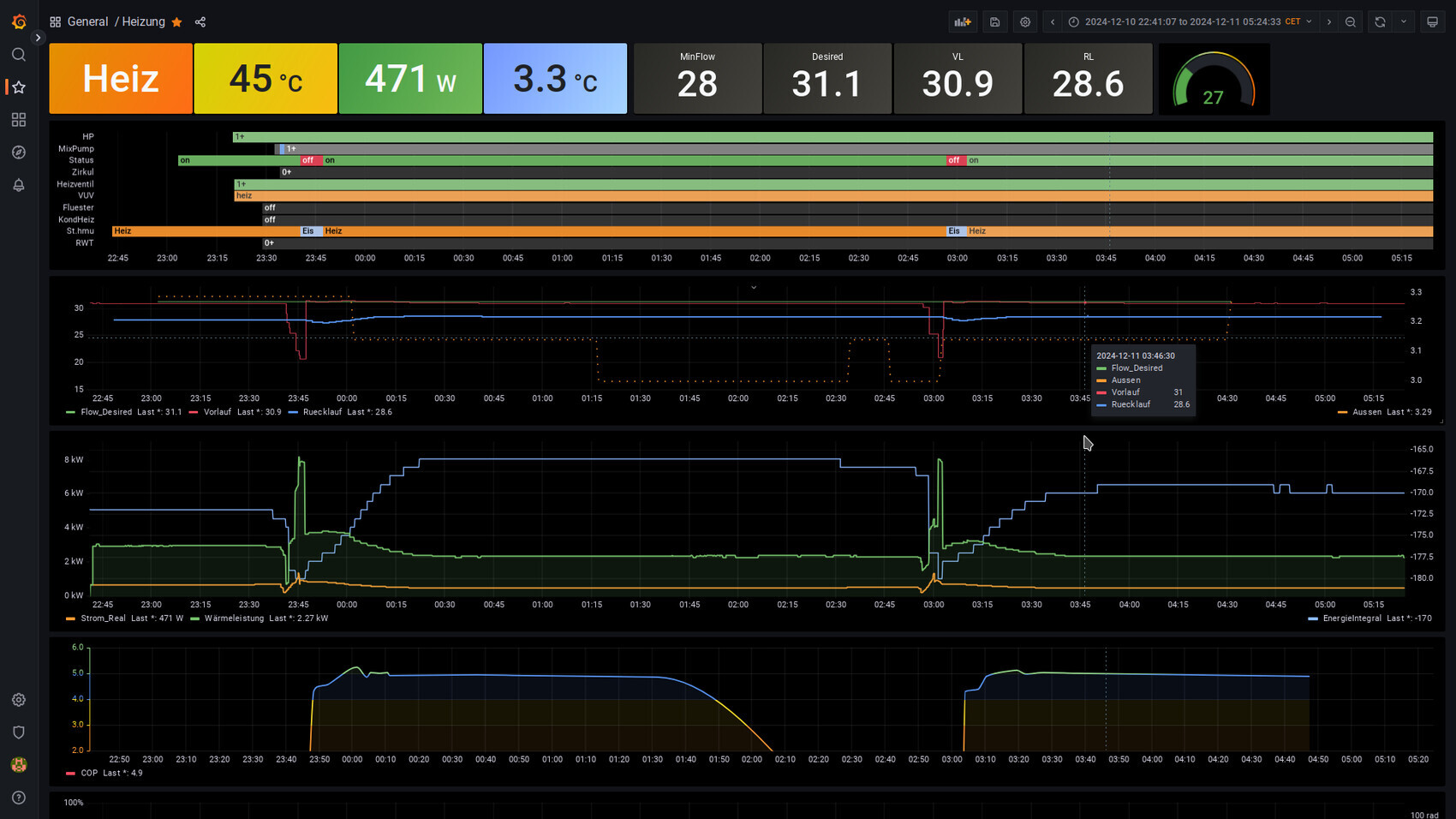

Hier mal ein Beispiel:
Status geht auf "off" und Status Code geht auf 516, den habe ich in meinem Grafana als "Eis" für Enteisung hinterlegt.
Heizungs-Dashboard mit aktuellen Temperaturen, Leistung (471 W), Flow und Diagrammen.
