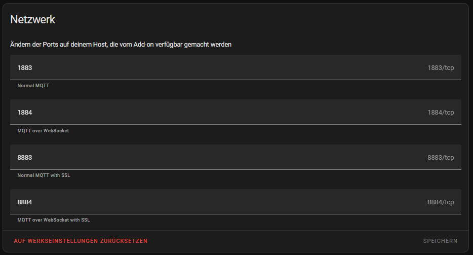

meierchen006 schrieb:
Hallo @cyberthom
ich habe gerade gesehen das ich auch den Mosquitto Broker installiert habe:
Könntest du das Thema MQTT und HA evtl. in einem anderen Thread weiter verfolgen? Das hat ja nichts mit ebusd zu tun. Das könnte sonst potentiell unübersichtlich hier werden. Ich kann dir hier auch nicht helfen, da ich HA nicht als Broker verwende.
meierchen006
11.11.24 19:09
Hallo @cyberthom
Ok werde ich tun wenn es nochmal notwendig wird.
