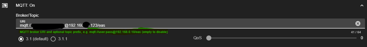

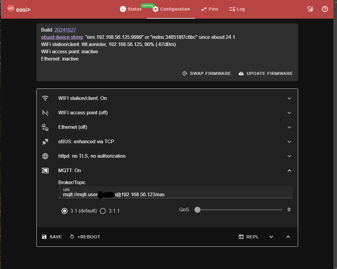

@cyberthom
Beim ebusd Adapter
cyberthom schrieb:
Versuche doch erst einmal MQTT ohne Authentication zu nutzen. Ich selbst verwende lokal keine Authentication für MQTT
werde ich doch aufgefordert in grün markiert es so einzugeben
Screenshot eines MQTT-Clients: MQTT On, Broker-URL-Eingabe mit mqtt://192.168.0.123/eas, QoS.
Kannst du mal Zeigen wie du es hast, ohne Authentication!
Ich hatte da Anfangs ein Fehler drinnen und dann ging gar nichts, so wie ich es jetzt habe geht es ja teilweise.

Ich schlage vor, du nimmst dir mal ein paar Minuten und beschäftigst dich generell mit der Konfiguration. Ich kann hier leider keine Links posten. Aber gib mal in die Suchmaschine deiner Wahl "github ebusd wiki mqtt" ein. Dann müsstest du auf die Wiki-Seite von ebusd kommen auf der die MQTT Konfiguration erklärt wird. Die ist wirklich sehr gut aufgebaut.
Meine Installtion ist eine Debian-basierte Raspberry-Installation. Dort stehen die Startparameter immer im Verzeichnis /etc/default. Für ebusd gibt es dort dann die entsprechende Datei. Den Inhalt hatte ich oben gepostet. Die Datei enthält also einfach nur die Start-Parameter mit der ebusd gestartet werden soll. Die Authentication für MQTT muss mit der deines MQTT-Broker übereinstimmen. Die kennst nur du. Ich vermute du nutzt HA als Broker. Ich nutze z.B. einen separaten Mosquitto Server als Broker.

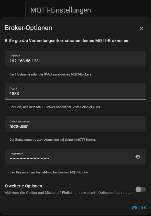

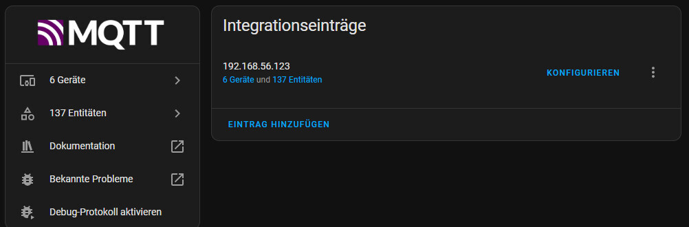

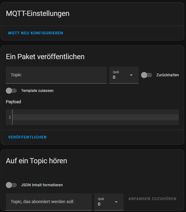

meierchen006
11.11.24 10:31
Hallo @cyberthom
ja ich werde mich in MQTT Seite einlesen.
Kannst du mir noch den tatsächlichen Dateinamen dieser Datei schreiben mit Dateiendung?
meierchen006 schrieb:
  • Dateiname >> config.txt
  • oder
  • Dateiname >> [B]default config.txt >> [/B]so habe ich dich verstanden
  • oder
  • Dateiname >> [B]default config [/B]>> ohne Dateiendung
Ich nutze Home Assitant als Betriebssystem direkt auf einem Beelink mini PC.
Als MQTT Broker die MQTT Inegration, dass ist glaube ich die gleiche, wie du sie benutzt

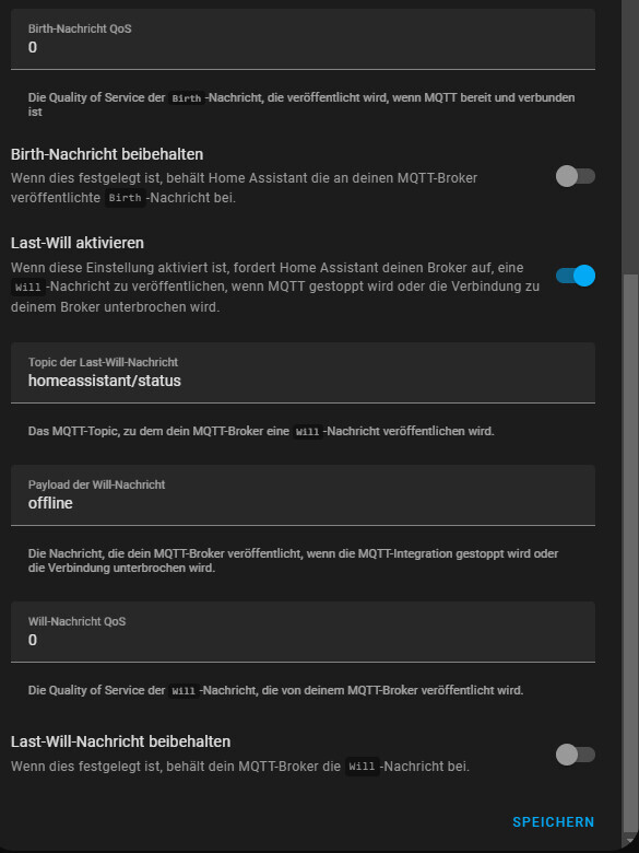

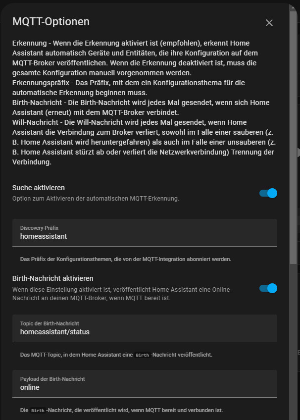

Screenshot einer MQTT-Benutzeroberfläche mit Seitenleiste und Integrationen
MQTT-Einstellungen: UI zum Veröffentlichen von Paketen und zum Abhören eines Topics.
MQTT-Broker-Einstellungen: Server 192.168.56.123, Port 1883, mqtt-user, Passwort versteckt
MQTT-Optionen: Suchfunktion, Birth-Nachricht und Topics im Dark UI.
Dunkles MQTT-Einstellungsfenster mit Birth- und Last-Will-Nachrichten-Konfiguration
Und hier ist nicht viel mehr einzustellen

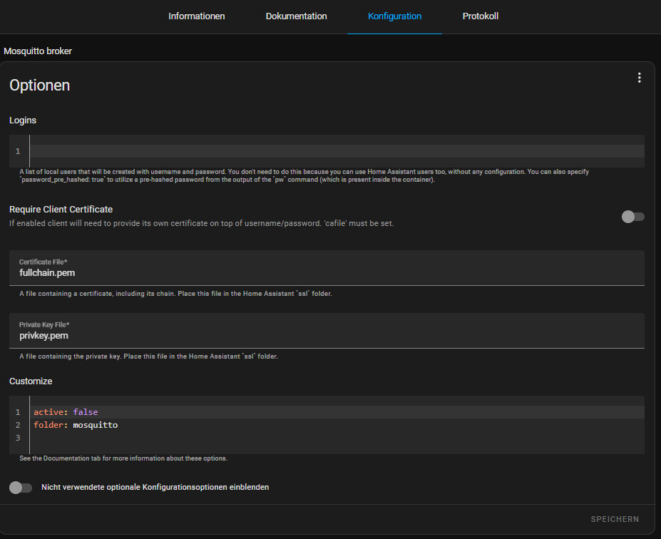

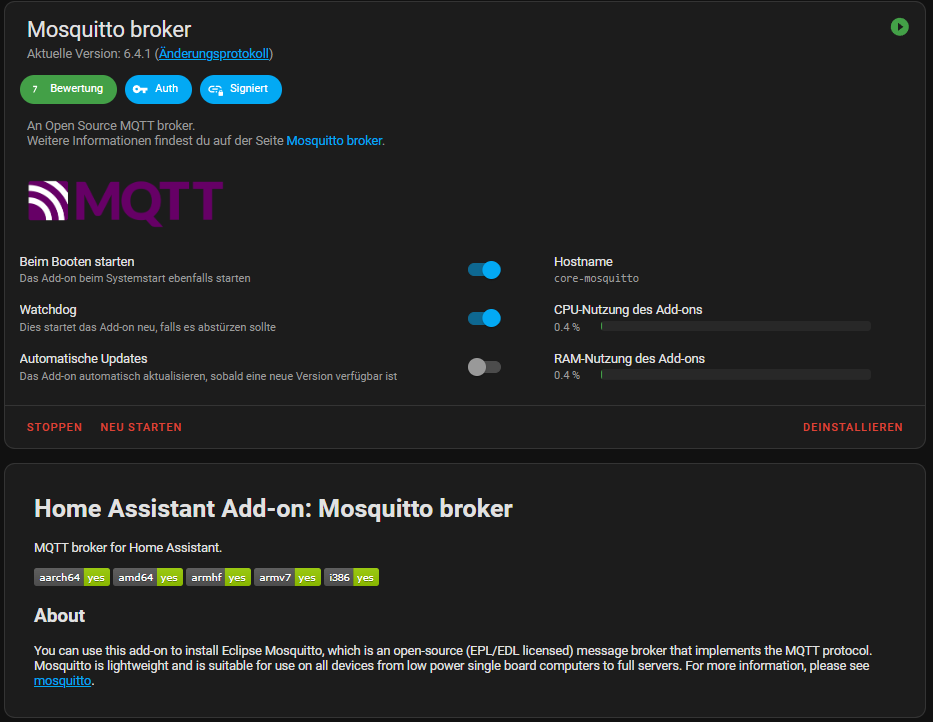

ich habe gerade gesehen das ich auch den Mosquitto Broker installiert habe:
Kachel mit Text Mosquito broker An Open Source MQTT broker auf dunklem Hintergrund
Screenshot der Home Assistant Mosquitto Broker Add-on-Seite mit Schaltern und MQTT-Logo.
Konfigurationsseite des Mosquito-Broker Plugins in Home Assistant mit Login-Feldern und Zertifikaten
Screenshot einer Netzwerk-Konfiguration: Ports 1883, 1884, 8883, 8884 mit Beschreibungen.
brokerkonfiguration
