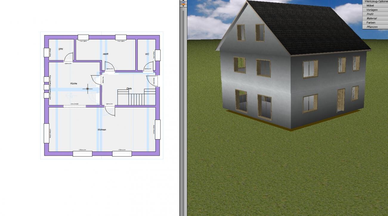

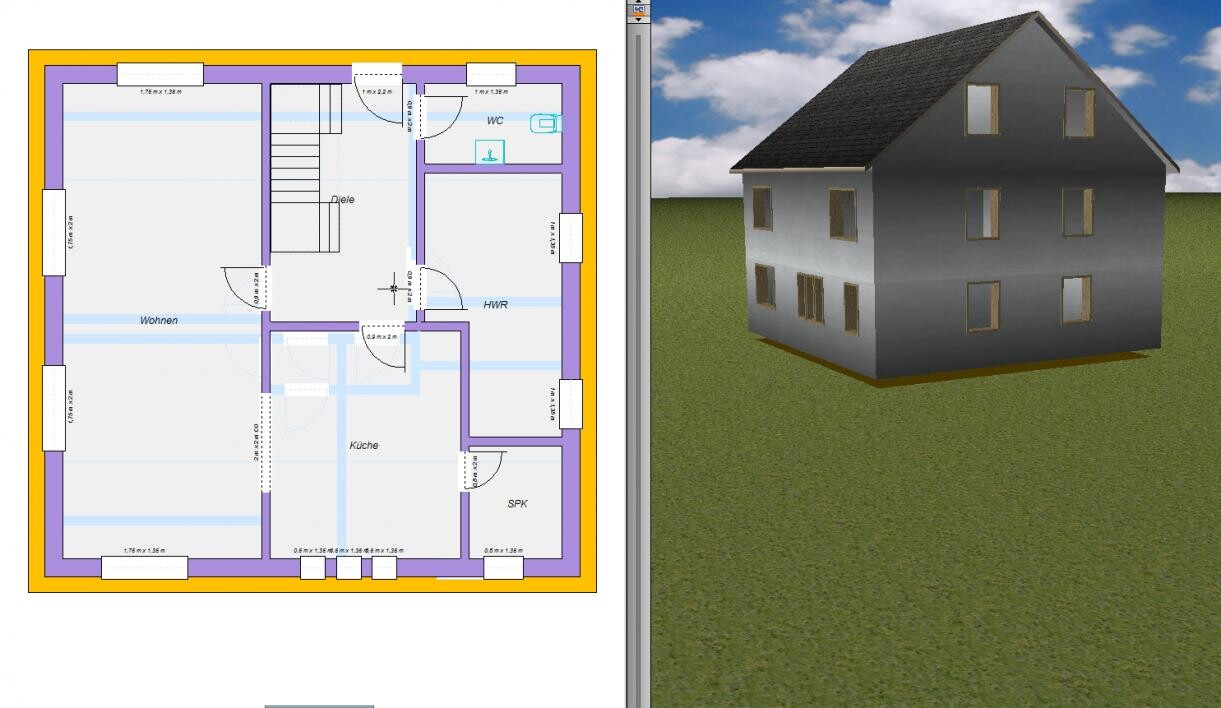

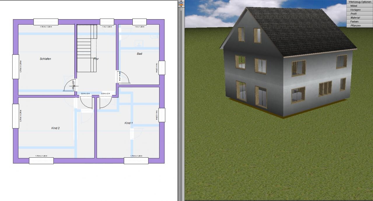

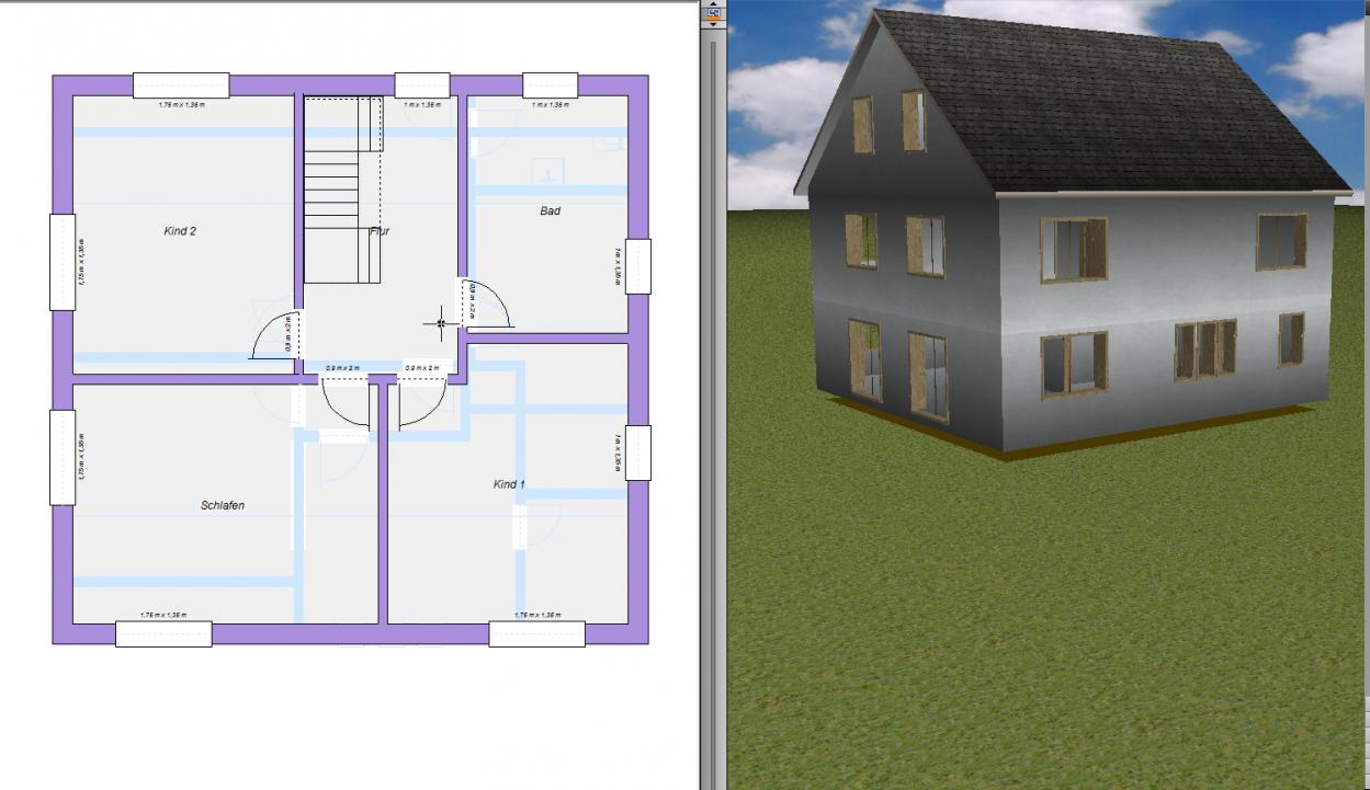

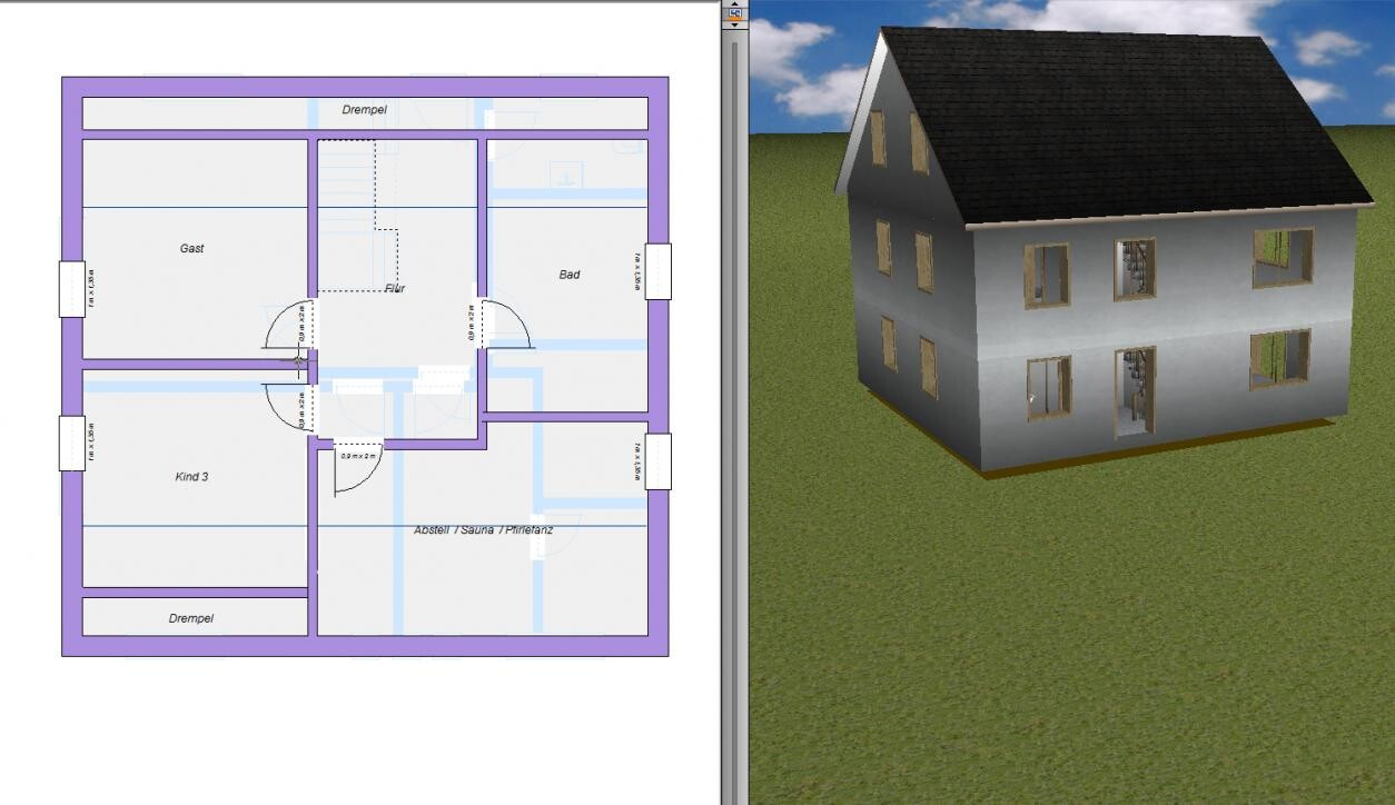

hier mal ein schnell hin geworfener Gegenentwurf zur Diskussion. Himmelsrichtung und Garage wurden ignoriert, Ankleide gestrichen. Es ging mir vorwiegend um die Treppe und das DG. Küche kann natürlich auch ganz offen sein. Eingezeichneter Drempel ist zwergig, aber besser als ganz ohne.
Problem ist das Schlafzimmer neben den Kinderzimmer und Stellfläche für die Schränke. Wand zwischen Kind 1 und Bad lässt sich noch schieben, so dass evtl. auch Sauna Platz hat.
Linker Grundrissplan, rechter 3D-Hausrendering vor grünem Grundstück.
Linker Grundrissplan mit Zimmern, rechter 3D-Hausentwurf am Garten.
3D-Hausmodell neben Grundrissplan eines Hauses
Hausgrundriss links, 3D-Hausmodell rechts auf Grünfläche
milkie
10.02.14 16:02
An und für sich ein netter Entwurf mit Einsparpotenzial in der Fläche. Für uns aber kommt ein Eingang auf der Nordseite nicht in Frage.
Wenn man also den Entwurf so dreht dass der Eingang auf der Ostseite liegt und man Essen und Küche noch tauscht (weil dies ja auch gewünscht ist), dann ist man wieder bei fast derselben EG Struktur.
Wir werden es jetzt mal mit einer leichten Treppen Umpositionierung versuchen.
Worüber wir noch nachdenken, ist Kind 2 mit Büro zu tauschen. Vielleicht können sich Ankleide und Büro dann einen gewissen Platz teilen. Das allerdings nur unter der Voraussetzung dass im Dachgeschoss ausreichend Platz für beide Kinder mit Bad ist. Ist aber auch nur eine Überlegung soweit.
