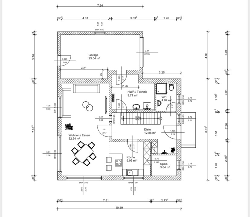

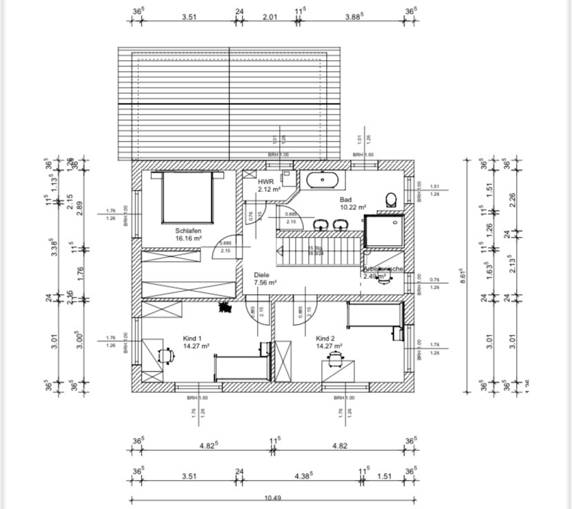

Milka010517.03.25 14:19Hallo zusammen,
wir planen den Bau einen Einfamilienhaus. Wir sind in den Plänen soweit, dass wir bereits einen Grundriss ausgearbeitet haben. Bis auf ein paar Änderungen (nicht jedoch an der Hausgröße) ist der Grundriss soweit Final. Wir haben nun unser zweites Angebot erhalten und ich möchte dieses hier mal im Forum vorstellen. Wir haben es auch bereits gegen andere Angebote verglichen, aber ich glaube einfach, dass ich hier noch ein paar mehr hilfreiche Informationen und Tipps bekommen kann. Wie gefällt euch das Angebot bzw. auch der Preis für das Ganze. Ebenfalls was ist vielleicht nicht enthalten, was aber super wichtig wäre. Ein Sachverständigen wollen wir noch hinzuziehen, jedoch möchte ich mich natürlich einfach auch etwas mehr in die Materie einarbeiten.
Anbei das Angebot und die Beschreibung. Angehangen habe ich ebenfalls den Grundriss
Einfamilienhaus mit 142 qm

Ich würde mich über Tipps, Infos oder auch Kritik freuen. Welche Kosten seht ihr nicht korrekt? Was sagt ihr zu den Leistungen des GU sowie die aufgerufenen Kosten? Wo würdet ihr nachverhandeln? Was habt ihr für die einzelnen Sachen bezahlt?
Ich habe bereits bemerkt, das die zentrale Lüftung (18.000 €) bei mir sehr teuer ist. Dies überlege ich zum Beispiel (falls es nicht billiger angeboten wird) rauszunehmen und anderweitig zu vergeben.
Sollte ich irgendwas vergessen habe, kann ich dies gerne noch vervollständigen.

nordanney17.03.25 14:34Milka0105 schrieb:
Erdarbeiten: Mutterboden auf dem gesamten Grundstück abgeschoben und seitlich gelagert. Baugrubenaushub Bodenklasse 3-5 wird ebenfalls seitlich gelagertWas passiert später mit dem überschüssigen Mutterboden und Aushub?Milka0105 schrieb:
Bodenplatte: 20 cm starke Stahlbetonbodenplatte aus C20/25 entsprechend den statischen Erfordernissen auf einer Schaumglasschotterschicht.Also noch gar nicht klar, wie viel Erdaushub und wie viel Schotter benötigt werden.Milka0105 schrieb:
Geschossdecke: Stahlbetondecken nach statischen Erfordernissen. Glatt und TapezierfähigGespachtelt oder verputzt?Milka0105 schrieb:
Lichte Rohbaugeschosshöhe 2,63mWelcher Bodenaufbau? Welche fertige Geschosshöhe?Milka0105 schrieb:
innen Jura, Marmor oder KunststoffDeine Wahl oder die des GU? Preislich liegen Welten dazwischen.Milka0105 schrieb:
Sanitärausstattung: Standardausstattung weißBedeutet genau?Milka0105 schrieb:
Die Dachüberstände Giebelseitig 20 cm und traufseitig 50cm. Verkleidet werden diese auf der Traufseite mit Nut- und Federbrettern und auf der Giebelseite mit Ortgangbrettern.Wer übernimmt den Anstrich?Innenputz fehlt komplett - Art und Qualität sind auch relevant
Für mich ist das keine Leistungsbeschreibung, sondern eine erste ganz grobe Rechnung.
Wer hat überhaupt die Planung gemacht? Ich lese "Wir". Wer ist das? Wie kommen die Angebot zustande? Gab es eine Ausschreibung oder nur auf Zuruf (= da kommt im Laufe der Verfeinerung bestimmt noch was nach)?
Grundstück. ist das Angebot zunächst mal relativ günstig. Nicht unverschämt, aber unter dem Durchschnitt liegend. Aber es fehlen ja auch noch Posten.
Milka010517.03.25 14:59nordanney schrieb:
Was passiert später mit dem überschüssigen Mutterboden und Aushub?Aushub wird wieder verfüllt und Mutterboden auf dem Grundstück verteiltnordanney schrieb:
Also noch gar nicht klar, wie viel Erdaushub und wie viel Schotter benötigt werden.Bodengutachten ist noch nicht erfolgt. Nachbar hat aber ebenfalls mit der Firma gebaut, daran wurde sich orientiert. Kann natürlich anders sein.nordanney schrieb:
Gespachtelt oder verputzt?Soweit ich herauslese, kann diese direkt Tapeziert werden. nordanney schrieb:
Welcher Bodenaufbau? Welche fertige Geschosshöhe?die stellt sich dann heraus, wenn Fußbodenheizung und Estrich sowie Boden verlegt ist. Ist dies schon vorher festzulegen?nordanney schrieb:
Deine Wahl oder die des GU? Preislich liegen Welten dazwischenLt. Bauleistung kann ich die wählen. Den Punkt nehme ich mit. Außen ist sind Aluminium Fensterbänkenordanney schrieb:
Bedeutet genau?Einfache Ausführung, damit kann sicher leben, aber alles Aufputz und jetzt nicht hochwertig. Ich habe die Ausstattung noch nicht gesehen, da gehe ich aber von Aufmusterung aus.- Kristallporzellan Waschtisch ca. 60 CM, Einhebelmischbatterie verchromt
-Waschtisch im EG WC - Kristallporzellan Waschtisch ca. 50 cm, Einhebelmischbatterie verchromt
-Tiefspül Wandhänge WC aus Kristallporzellan mit Unterputzspülkasen sowie Drückergarnitur und WC Sitz in Farbe Weiß
-Körperform Badewanne Größe 170/75 cm aus emailliertem Stahlblech oder Acryl mit Aufputz Wannefüll und Brausebatterie verchromt inkl. Schlauch und Handbrause
-ebenerdige Dusche gefliest EG und OG( hier bereits schon ein Zusatz)
nordanney schrieb:
Wer übernimmt den Anstrich?Streichen würde nochmal 2.400 € kosten. Guter Punkt, Dankenordanney schrieb:
Innenputz fehlt komplett - Art und Qualität sind auch relevantDoch ist dabei, ich habs nochmal angefügt.Innenputz: Einlagiger, streichfähiger gefilzter Gips-Zementputz, Kanten mit Eckschutzleisten versehen. Rissgefährdete Bereiche mit Gewebe eingebettet.
nordanney schrieb:
Wer hat überhaupt die Planung gemacht? Ich lese "Wir". Wer ist das? Wie kommen die Angebot zustande? Gab es eine Ausschreibung oder nur auf Zuruf (= da kommt im Laufe der Verfeinerung bestimmt noch was nach)?Die Planung wurde zusammen mit dem GU gemacht. Es ist eine kleiner Baufirma in der Region in der wir bauen wollen. Diese haben bei den Nachbarn im Neubaugebiet einige Häuser hochgezogen und die Erfahrungen waren soweit positiv. Daher sind auch wir in eine engere Planung gegangen (neben anderen). Jetzt haben wir einen Grundriss der unsere Ansprüche soweit erfüllt und sind halt in die einzelnen Gewerke gegangen. Die Bauleistungsbeschreibung ist nicht so ausführlich wie bei großen Fertighausherstellern. Daher würde ich diese auch nochmal prüfen lassen wollen, weil ich alles ebenfalls sehr allgemein gehalten sehe. Aber es sind wie du sagt, bereits gute Anhaltspunkte und die wollte ich hier einfach mal besprechen.
nordanney schrieb:
Grundstück. ist das Angebot zunächst mal relativ günstig. Nicht unverschämt, aber unter dem Durchschnitt liegend. Aber es fehlen ja auch noch Posten.Der Gesamtpreis an sich ja, einzelne Dinge wie z.B.: Zentrale Lüftung find ich jedoch irgendwie teuer. Da hätte ich eigentlich mit maximal 12.000 € gerechnet. Andere Sachen kann ich jedoch nicht einschätzen. Auch was die einzelnen Gewerke an Gutschriften bringen. Fehlt nach deiner Ansicht noch irgendwas komplett?Das Sanitär und die Elektrik machen Partnerfirmen im Umkreis. Daher ist im Angebot nur der GU Standard drin. Alles andere wird lt. Aussage direkt mit dem Elektriker/Sanitärinstallateur besprochen und dementsprechend dann berechnet. Wird dann halt gegengerechnet.
mit Aufputz Einhebelbrausemischbatterie inkl. Brauseschlauch und Handbrause und Brausestange
