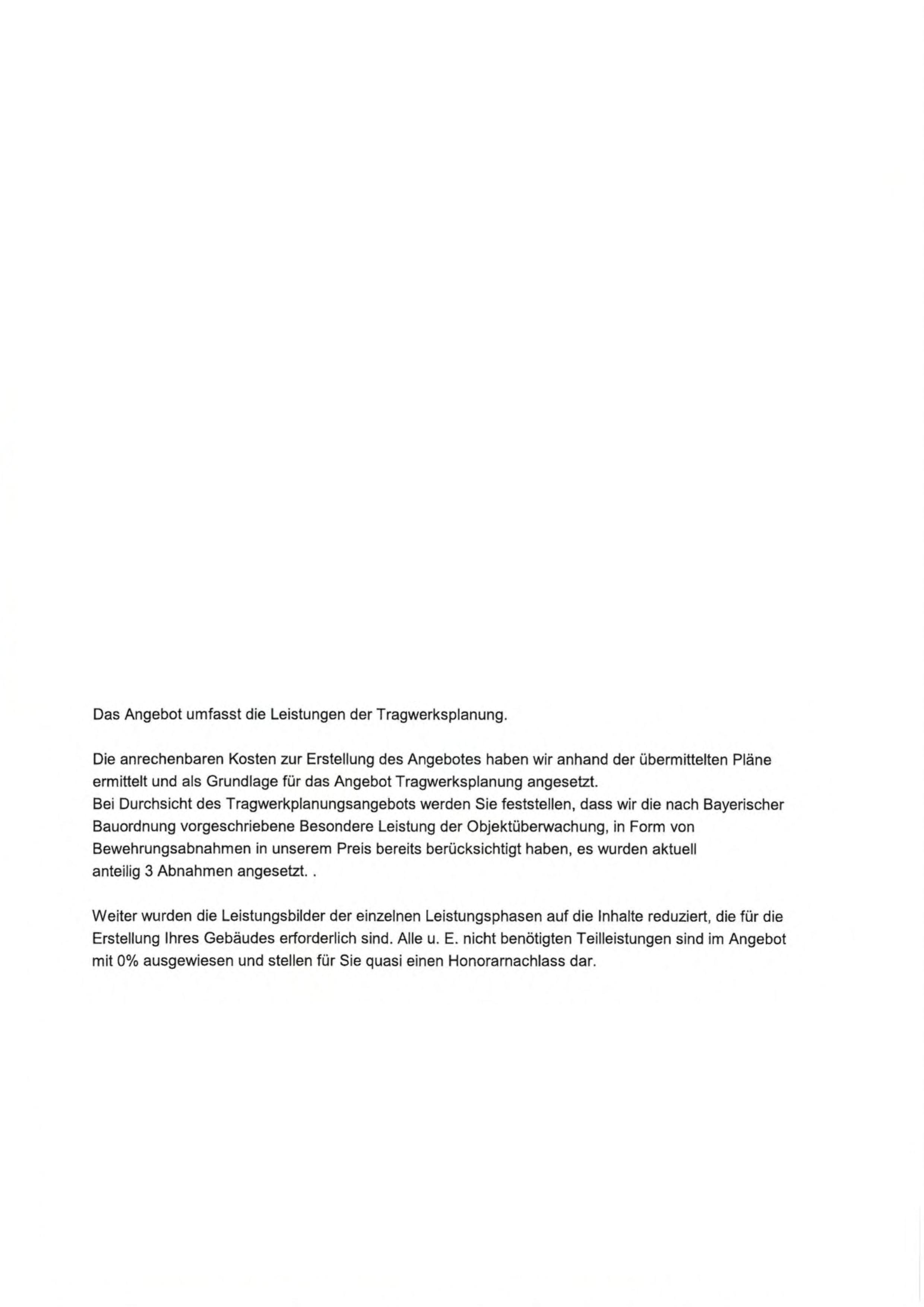

ich möchte nun trotz der unsicheren Lage unser Grundstück beplanen und eine Baugenehmigung beantragen. Es wird eine Reihenhaus (E+1+D) und ein Altbestand soll abgerissen werden. Unser Einfamilienhaus wird ohne Keller geplant. Der direkt angrenzende Reihenhausnachbar hat auch keinen Keller. Der andere Nachbar ca. 1,5 m daneben hat einen Keller.
Wir wissen noch nicht wie gebaut werden soll. Aktuell sind wir bei der Variante Einzelvergabe Stein auf Stein bzw. Schlüsselfertig in Massivbauweise. Bissl wollten wir das offenlassen und dann mit der Baugenehmigung Angebote und Vergleiche einholen. Den Architekt (beauftragt nach HOAI) können wir nach den Leistungshasen stufenweise beauftragen.
Jetzt hat mir der Architekt ein Angebot für die Statik zukommen lassen und ich bin mir nicht sicher, ob wir das alles brauchen bzw. ob der Preis passt. Was meint Ihr zu dem Angebot bzw zu dem Umfang?! Vielleicht auch erstmal stufenweise beauftragen?

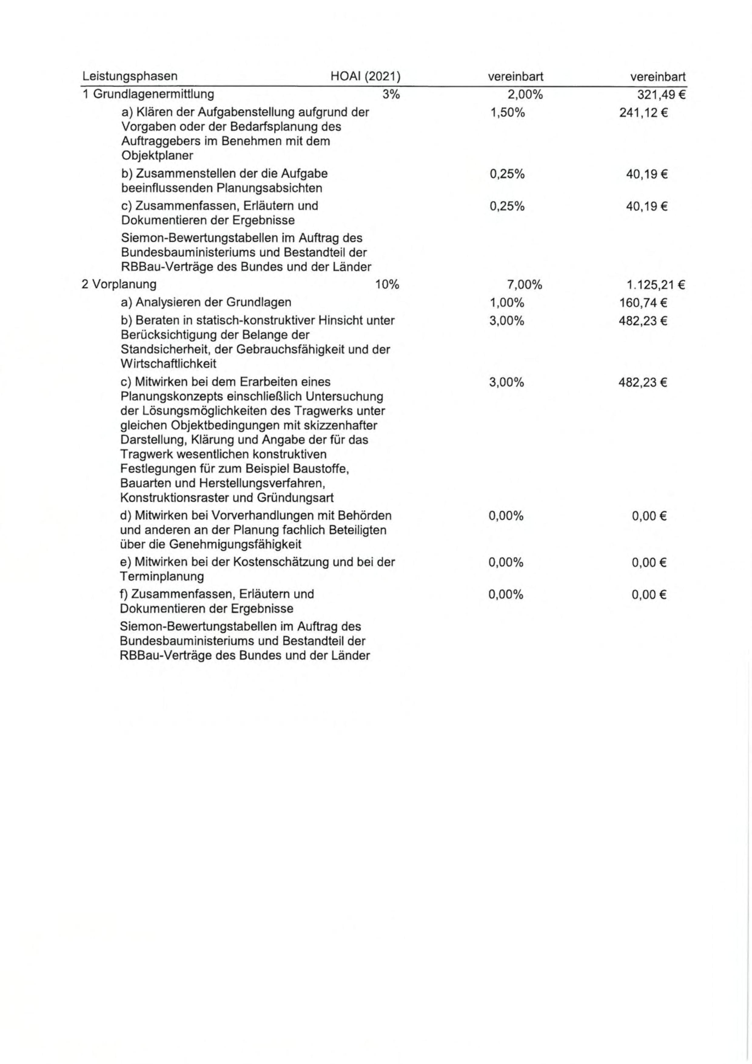

Also ich check leider nicht ganz was der alles macht. So wie ich es sehe habe ich ein Angebot, das über die Genehmigungsphase hinaus geht. Aber wozu? Ich brauch den Statiker doch eigentlich nur für die Baugenehmigung? Oder was will der genau in der Leistungsphase 5 machen? Das macht doch dann eigentlich die ausführende Firma?! Wenn ich nur die Leistungsphase 1-3 beauftragen würde wäre ich bei ca. 7.400€.

Was heisst sehr günstig.
20h Ingenieursplanung für 70€/h.
Das sind marktübliche Konditionen.
Der Statiker war vor Bauantrag für die Dimensionierung von Stahl, Beton, Dachstuhl usw tätig.
Hab hier viele, die selbst gebaut haben und sich den Statiker gespart haben und davon würde ich dringendst abraten.
Schreib mir deine Mail kurz rein, dann schick ich dir die Firma. Sind 3 selbstständige Statiker und Architekten.
Kannst die Mail innerhalb von 10min wieder rausgehen durch editieren.
